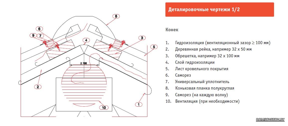

mikola 07.04.2013 09:41
По 3 вопросу в инстукции руукки есть картинка. Также делал и у себя. Вдоль конька разрез, а сверху над контробрешеткой стелил полосу гидроизоляции, чтобы снег не задувало. В общем все как по инструкцииhttp://www.domsovetov.by/imagehostin...1070aef8e9.jpg
freeze 07.04.2013 10:25
mikola, это для какой кровли?
mikola 08.04.2013 10:56
Металлочерепица
