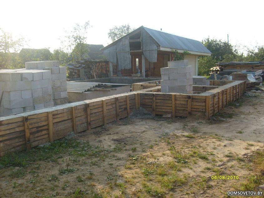

Опалубку под фундамент дома делал из полетной доски, 100 на 25 и длинной 1,0-1,2 м .Загонял на 15-20 см ( по шнурку) в землю вертикальные стойки из той же доски заострённой с одной стороны и крепил к ним саморезами горизонтальные. ( доску использовал потом для чернового наката шурупы тоже все уже ушли) Наклонные упоры не делал вообще, вместо них стягивал поперек щиты кусками арматуры, прутком на 10-12 . Ну ещё сверху стойки поперёк обрезками брусков на гвоздях.
Вложение 10741
При такой конструкции не важно хорошо ли вы загнали упоры под каким углом, опалубка считай просто стоит на земле. При заливке не подымит не разопрёт. Снаружи брал на сварку кусками уголка ( потом срезаешь шлиферкой и опалубка без проблем разбирается минус что надо обрезать второй раз после снятия). Нижний ряд на 5 см от дна опалубки верхний на 6 от верха ( это нужно что бы арматурный каркас работал в полную силу, в ценре балки арматура работать не будит) На эти поперечены укладываются и привязываюся проволокой продольные прутки арматуры.
НЕ ОБМАНЫВАЙТЕ СЕБЯ И ЗАКОНЫ ФИЗИКИ НЕ ЗАМЕНЯЙТЕ АРМАТУРУ ВСЯКОЙ ХЕРНЁЙ. В отличии от других фундаментов ростверк не только несёт вес стен но и работает на изгиб и растяжение.
polota 08.12.2011 21:08
Арматура в принцыпе не варится только нахлёсты, на углах крест на крест а не просто загибанием.
Ростверк я сделал 60 на 30 , шесть прутков 14 й арматуры. Наверное переборщил, на такой ростверк можно поставить кирпичную коробку а не газосиликатную. Снизу зазор 10-15 см шоб не давило грунтом. Зазор формировал доской уложенной на кирпичи, лень было возить и подсыпать песок. Никогда так не делайте, доску распучинило между столбами, заманался её выбивать.

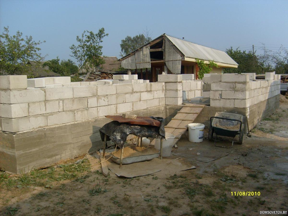

polota 08.12.2011 22:21
Вложений: 1
Первый ряд блоковВложение 10740

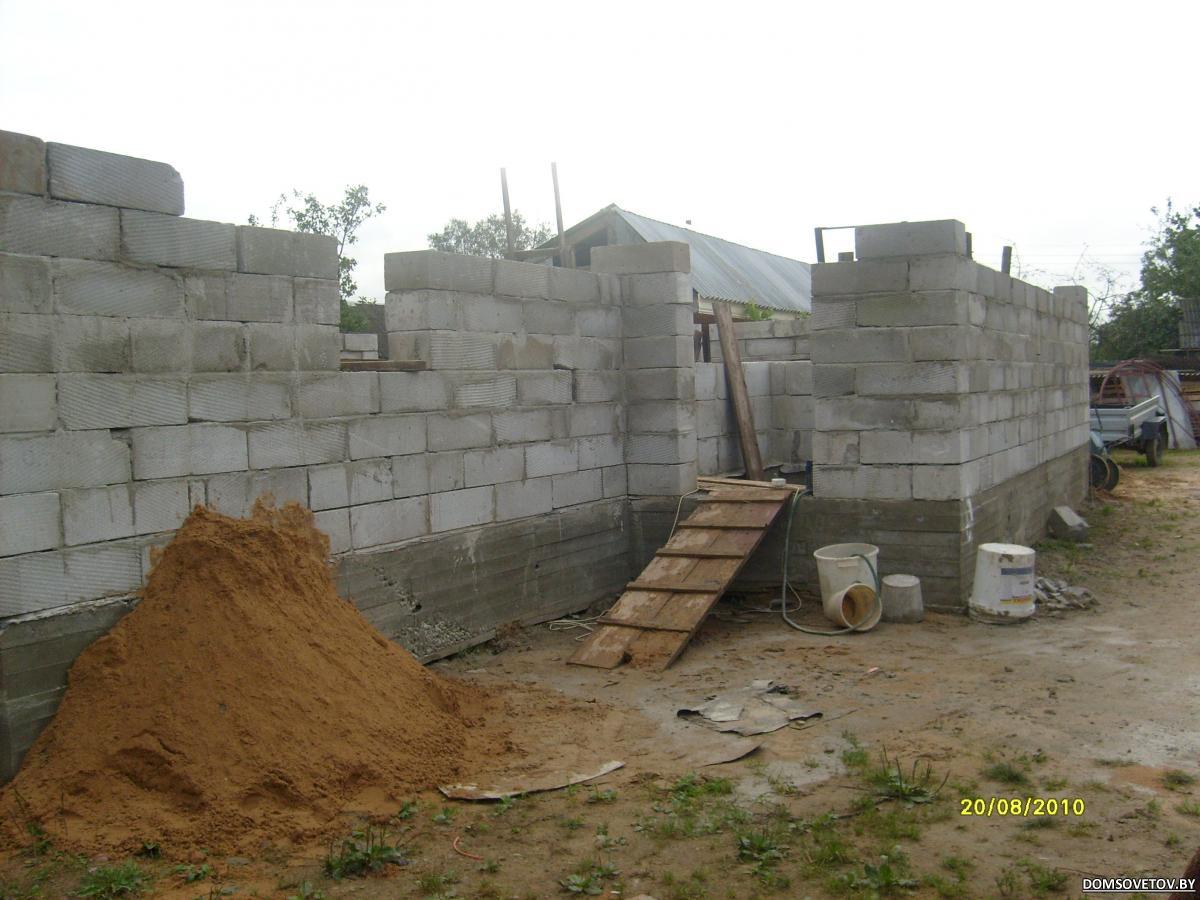

Процесс пошёл
http://www.domsovetov.by/picture.php...pictureid=2103
блоки я покупал третьесортные что было, тогда ожидали обвал доллара поэтому пришлось хапнуть по быстрому. Сейчас я бы больше такой глупости не сделал. Разница по ширене доходила до 5 см !!!! На 40 кубов блоков только песка на раствор ушло 2 самосвала. Представте как их "легко" было положить ровно.
