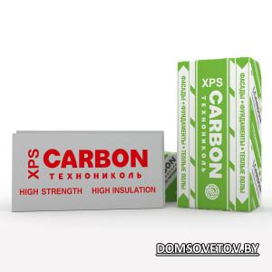

@sansan, сосед у себя на стройке использовал XPS ТехноНиколь Carbon Eco — экструдированный пенополистирол (пеноплекс)http://www.domsovetov.by/imagehostin...9088ac69ae.jpg
И под стяжку, и для утепления цоколя.
Я его сам трогал. Мне понравился. Достаточно крепкий и даже запаха особо я не услышал. Сейчас вроде как продают его под новогоднюю акцию со скидкой. Помониторьте.

Клеил на стенки фундамента рыжий, потом был Carbon Eco и он мне больше понравился. Запаха я и у рыжего не припомню. А белорусский голубого цвета если резать то видны шарики, они там крупней чем в других пеноплексах. Больше отличия не заметил.
Если сверху попрыгать то все продавливаются и вмятины остаются. А под стяжку может и вообще никакой разницы. Но я РБ не брал хоть он и дешевле, на отделку местами его докупили, но он там больше для красоты..
