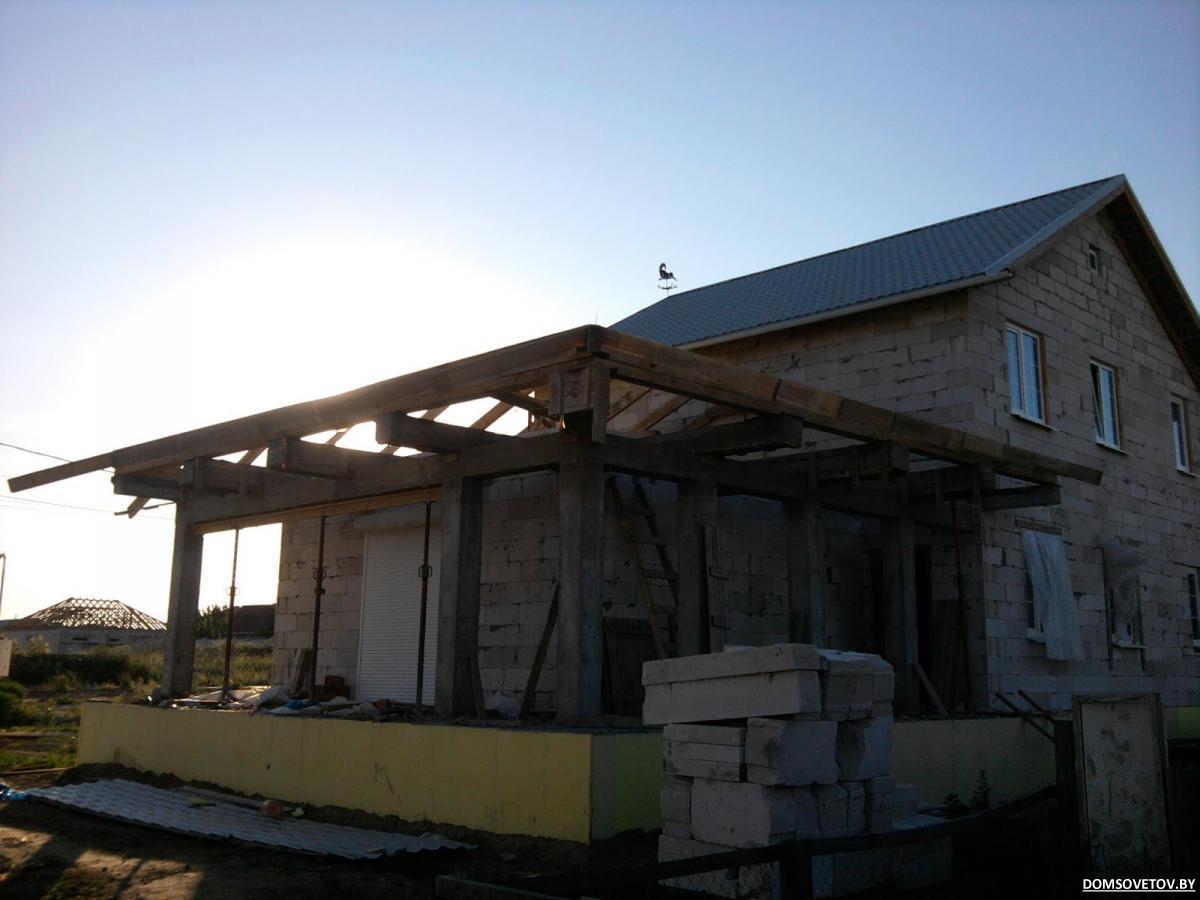

4-я на углу кладовки на задний двор с объективом 3,6мм (идентификация человека на расстоянии 5м. от камеры
sitivis 10.02.2012 22:55
Трудно судить, но добавил бы две на углы террасы с углами 6.0. (плоха представляю себе форму террасы). И последняя на заборе для просмотра за подходами с центральной улицы.
sitivis 10.02.2012 23:02
Сообщение от Tiger (Сообщение 56494)
На каждый угол по 2? Можно ли поставить камеры с большим углом обзора на фронтоны?
Фронтон высоковато будет (оптимальная высота установки от 3-4м.) учтите чем больше угол обзора у камеры тем хуже она видит в даль.
Tiger 10.02.2012 23:11
Для представления формы террасы:
http://www.domsovetov.by/picture.php...pictureid=3029
sitivis 10.02.2012 23:25
При предложенной мною установке камер, у вас будет полный обзор вашего участка.
Давайте остановимся на этом количестве и обсудим (качество камер)
Я предложу на выбор несколько моделей. И расскажу чем они отличаются друг от друга.
Tiger 10.02.2012 23:31
А не мало ли одной камеры на забор? Ей же можно снять если сзади подойти и никакая камера ничего не запишет.
sitivis 10.02.2012 23:35
Обычно приходят воровать из дома, а не за камерами.
Tiger 10.02.2012 23:39
Значит пока получается 7 камер?
Улица, 2 на главном фронтоне в противоположных углах, одна на заднем дворе, 2 на террасе и еще одна не совсем понял где.
mutny 10.02.2012 23:45
маленький совет - забивайте каналы регистратора полностью - найдите место, где возможно будет полезной оставшаяся камера - можете ее сразу и не устанавливать, но исходя из опыта - многие заказчики впоследствии жалеют, что оставили на экране свободную ячейку, хотя могли использовать и ее - появляется какой-то комплекс незавершенности системы.
sitivis 10.02.2012 23:52
Все правильно 7-я(1-я и 2-я на фасаде ( просматривают подходы к дому с фасада*) с лева и справа. 3-я на левой стене просматривает территорию вдоль дома, 4-я и 5-я просматривают территорию тыла здания*, 6-я просматривает территорию с права здания, 7-я просматривает вдоль забора улицу с фасада (обычно монтируется на столб электропередач)
* Большое расстояние, Мешает крыльцо
* Большое расстояние, выступ веранды (есть вероятность закрытия просматриваемой зоны)
8-я Подключите домофон. (или просто резерв) согласен с мутным
