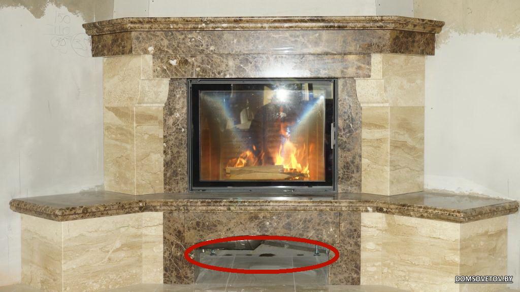

Сообщение от misha (Сообщение 151337)
а что за решетка ?
Любой магазин каминов,каминная решётка с жалюзи(извени интернет такой,что без слёз работать невозможно а то скинул бы ссылку)
