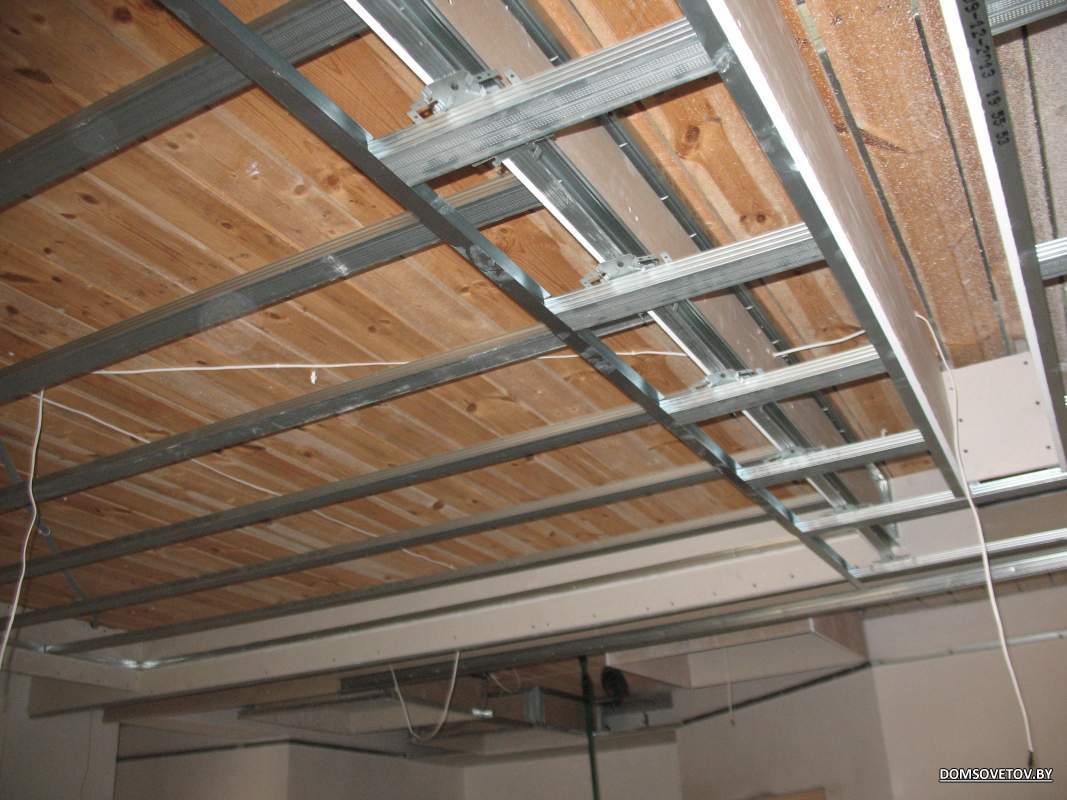

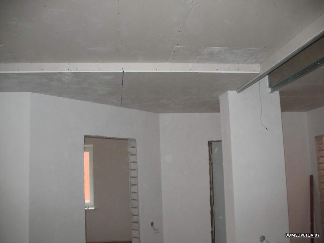

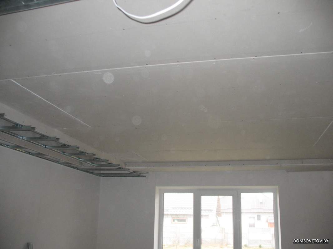

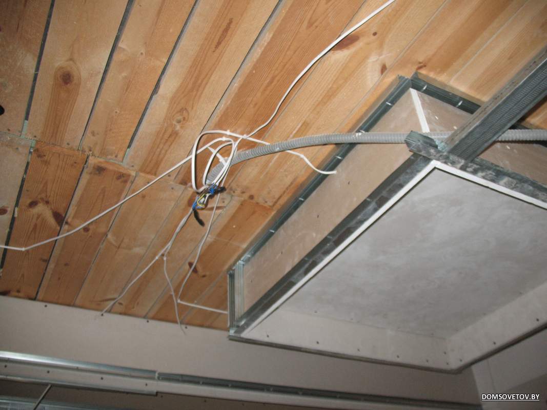

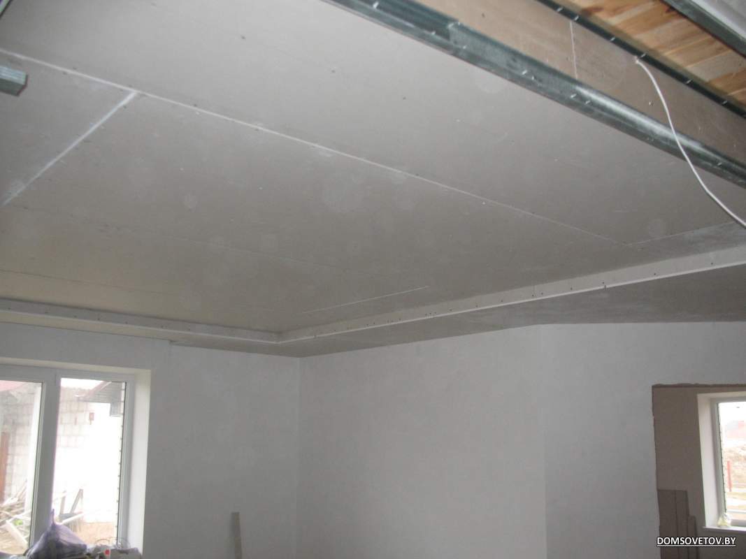

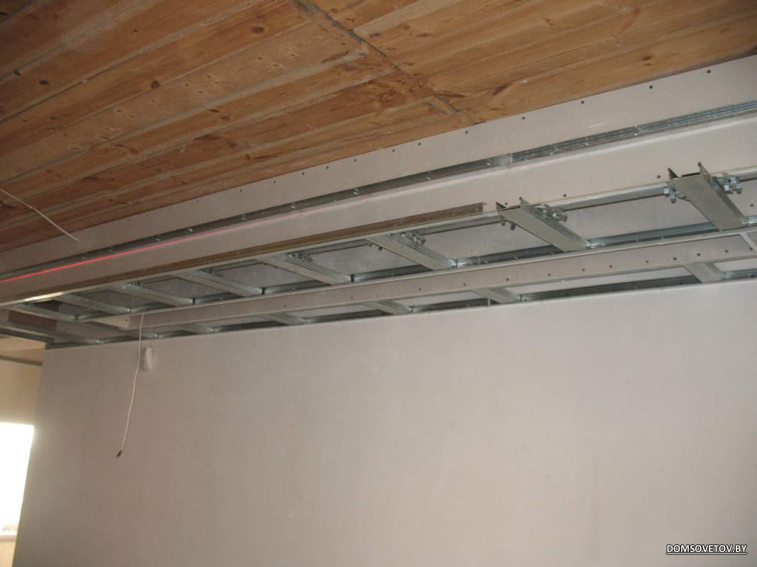

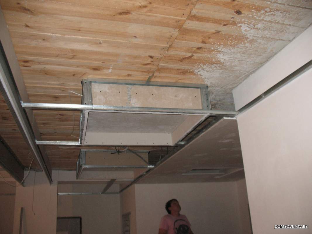

alternativa 26.02.2014 22:38

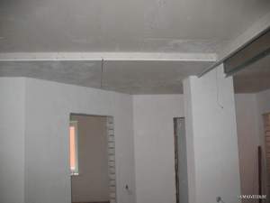

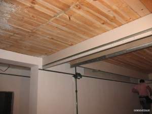

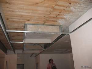

http://www.domsovetov.by/imagehostin...e2fe26dea0.jpg
http://www.domsovetov.by/imagehostin...e2ff100c48.jpg
http://www.domsovetov.by/imagehostin...e3010b8d0b.jpg
http://www.domsovetov.by/imagehostin...e30208a6a6.jpg
http://www.domsovetov.by/imagehostin...e303fab986.jpg

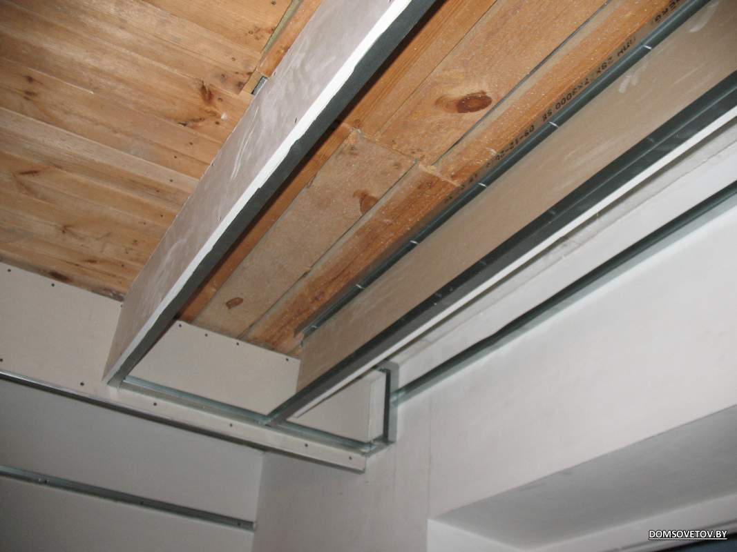

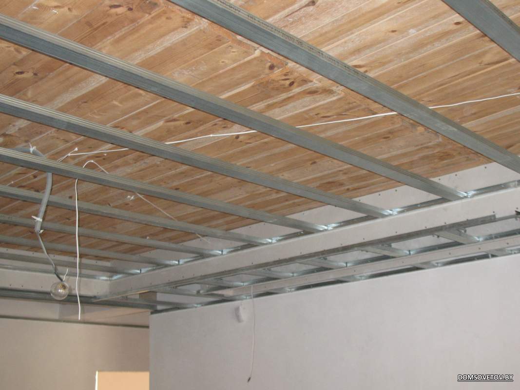

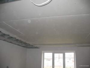

---------- Сообщение добавлено в 21:28 ---------- Предыдущее было в 21:23 ----------
http://www.domsovetov.by/imagehostin...e3169a96a4.jpg
http://www.domsovetov.by/imagehostin...e31a858132.jpg
http://www.domsovetov.by/imagehostin...e31c727b86.jpg

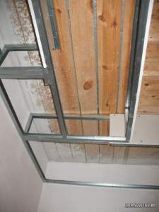

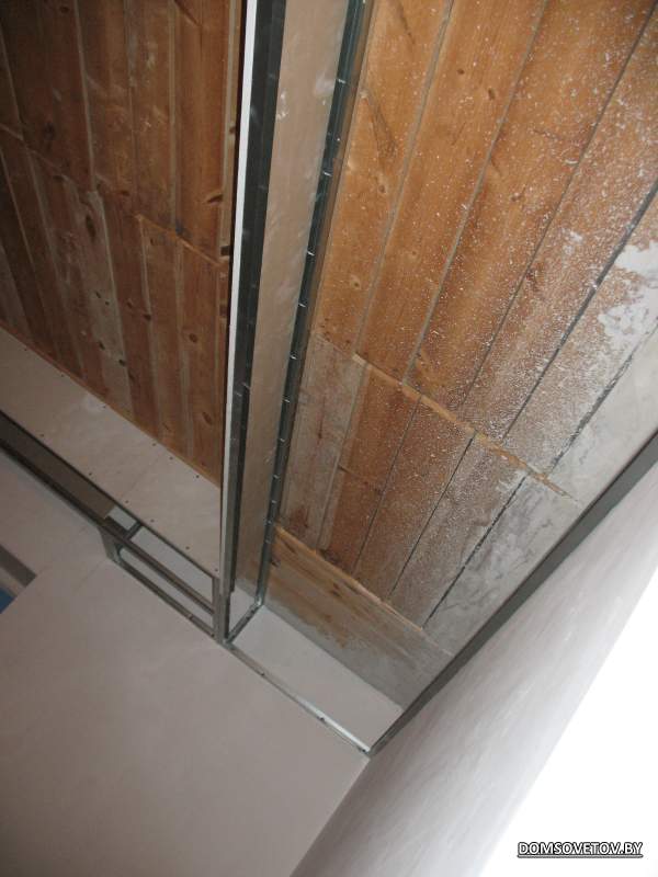

---------- Сообщение добавлено в 21:31 ---------- Предыдущее было в 21:28 ----------
http://www.domsovetov.by/imagehostin...e329ad88de.jpg
http://www.domsovetov.by/imagehostin...e32aa86464.jpg
http://www.domsovetov.by/imagehostin...e32bd8602b.jpg
http://www.domsovetov.by/imagehostin...e32cc4430e.jpg
---------- Сообщение добавлено в 21:33 ---------- Предыдущее было в 21:31 ----------

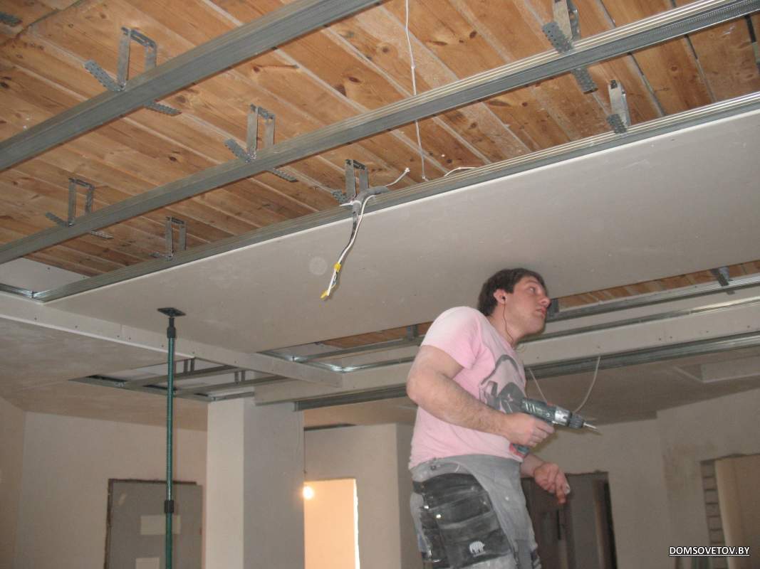

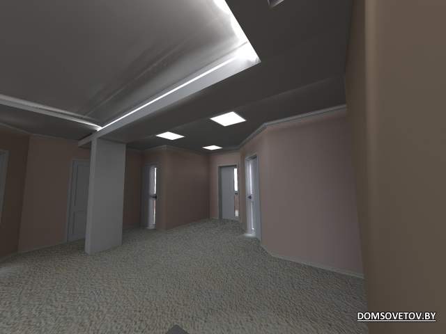

Монтаж потолка будет практически онлайн :):) Если кому интерстно могу некоторые узлы отфотать отдельно. Проект заказчика

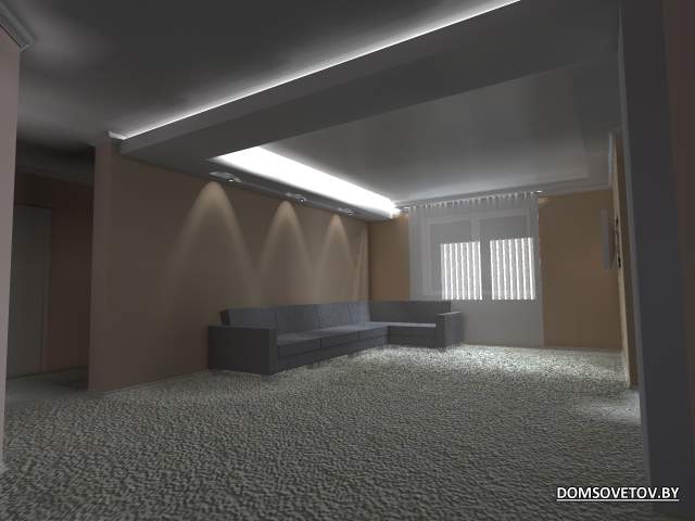

Вот как это будет выглядеть
http://www.domsovetov.by/imagehostin...e344babc7e.jpg
http://www.domsovetov.by/imagehostin...e34504e83e.jpg
http://www.domsovetov.by/imagehostin...e345444848.jpg
Korvet068 26.02.2014 22:53
Сообщение от alternativa (Сообщение 177191)
Профиля соединены "клопами" или просекателем?
Славка 26.02.2014 22:55
Просекателем там не подлезешь

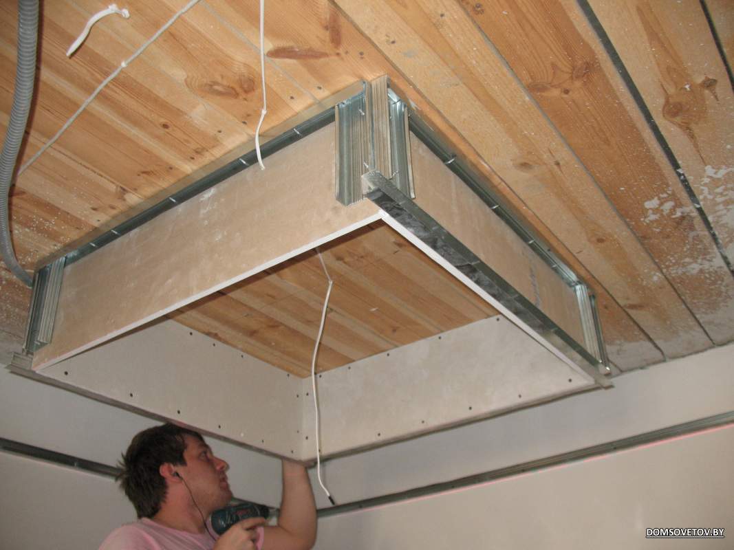

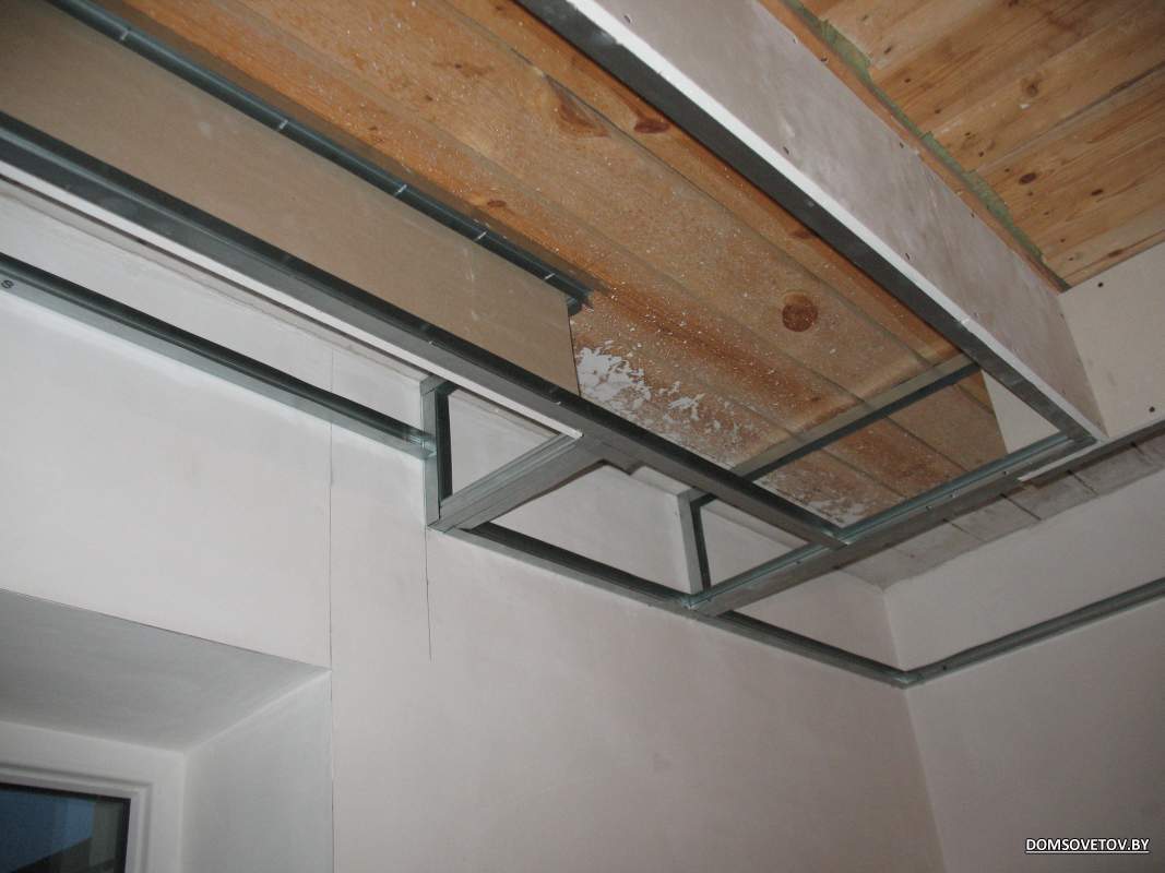

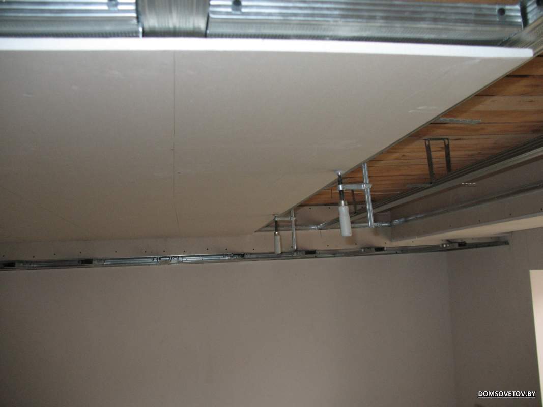

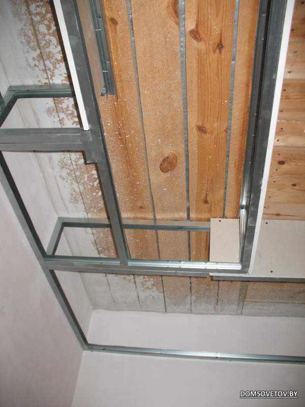

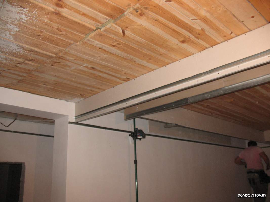

alternativa 26.02.2014 23:12
Korvet068, UD СD никак несоеденяются просто вставленны друг в друга потом когда будут листы крутится соеденятся и прижмутся саморезами 3.5х25
---------- Сообщение добавлено в 22:12 ---------- Предыдущее было в 22:06 ----------

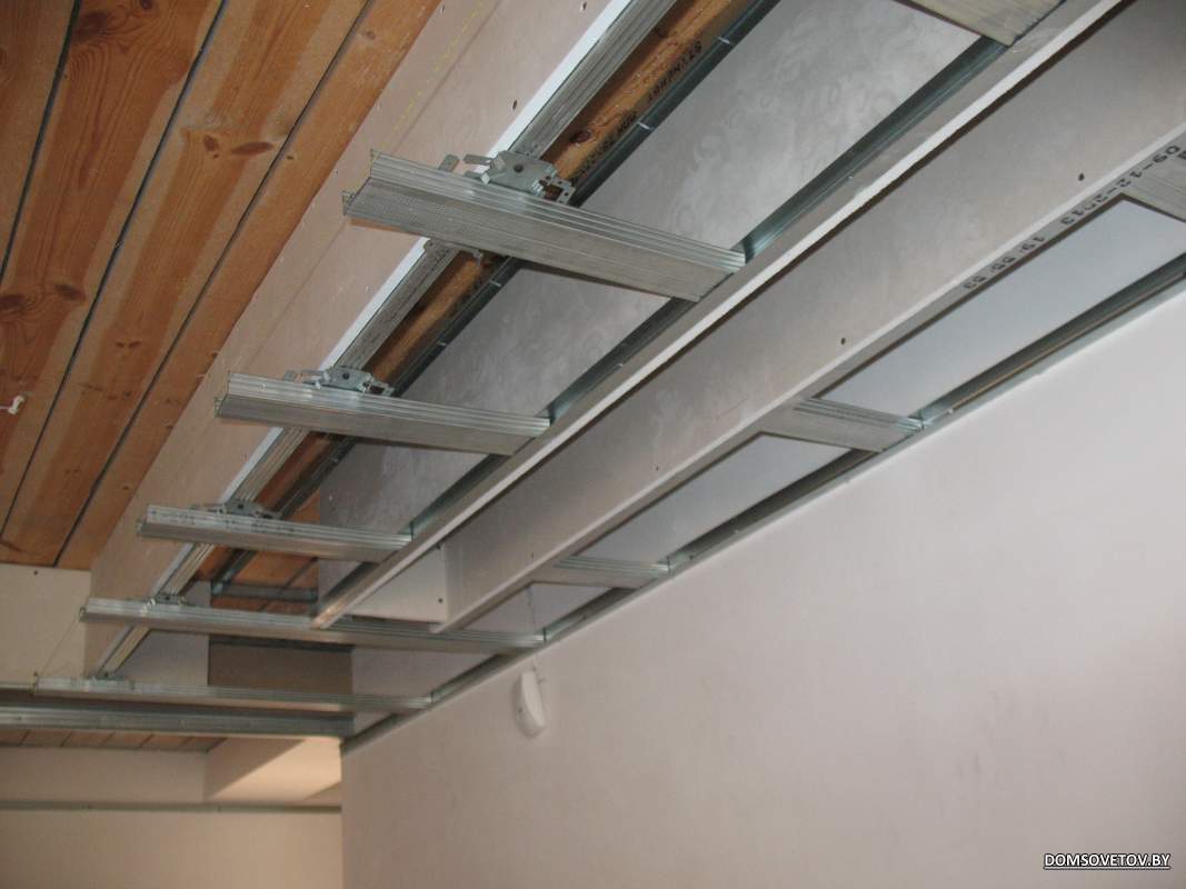

Нишка на фото 5 ,11 и 14 (над диваном) полностью собиралась угловым шуруповертом так ка имеет размер 18х280 см При всей кажушейся простате монтаж давольно сложный много уровней сложная геометря стен колонна в помещении и т.д.

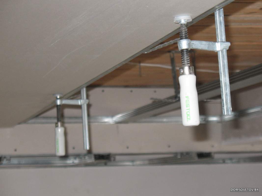

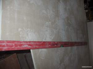

alternativa 27.02.2014 21:28

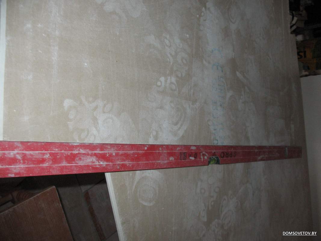

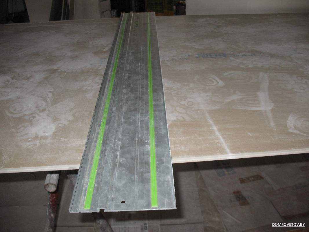

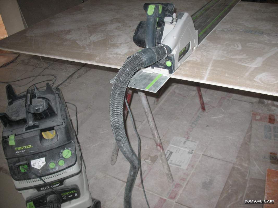

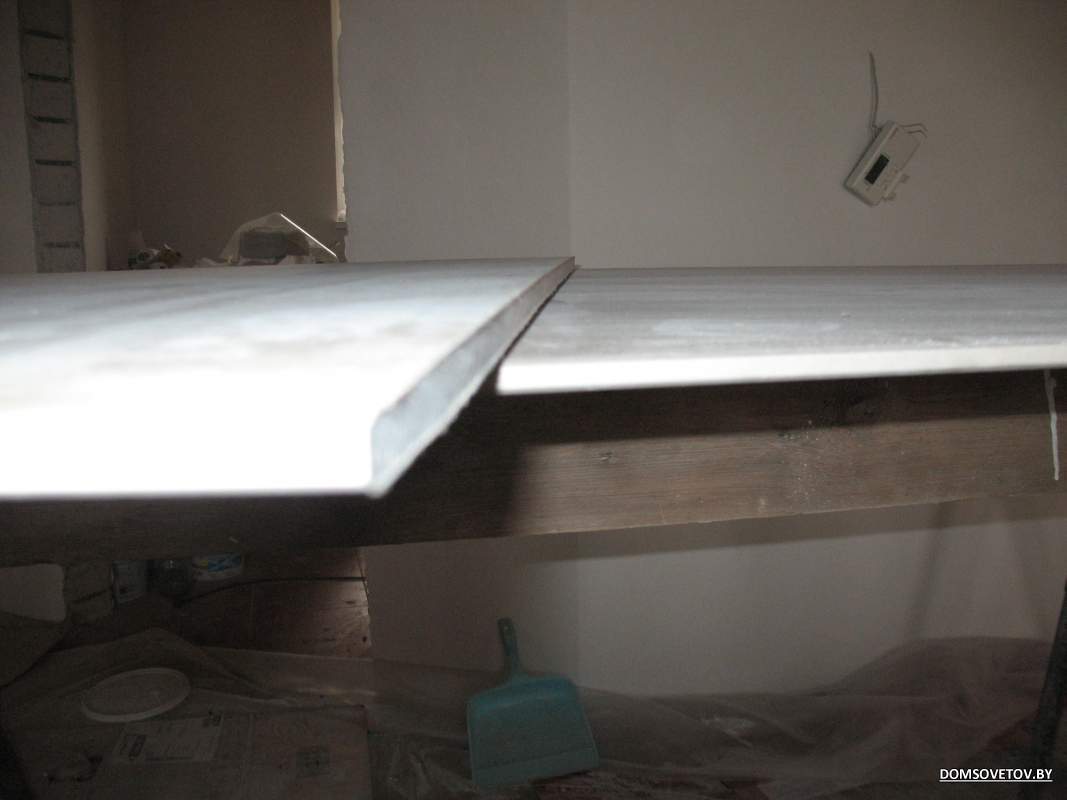

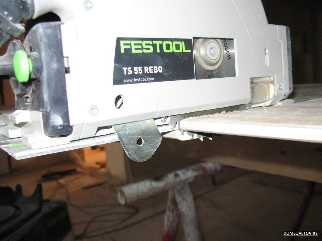

Как получить идеальный размер и идеальную кромку (если конечно это требуется :):))
http://www.domsovetov.by/imagehostin...f72cc29b89.jpg
http://www.domsovetov.by/imagehostin...f72dbb9457.jpg
http://www.domsovetov.by/imagehostin...f72e9d5561.jpg
http://www.domsovetov.by/imagehostin...f72f743978.jpg
http://www.domsovetov.by/imagehostin...f73107751a.jpg
---------- Сообщение добавлено в 20:22 ---------- Предыдущее было в 20:18 ----------
Вот так можно помогать себе:):)Потомучто листы 12.5 целый день таскать то еще удовольствие
http://www.domsovetov.by/imagehostin...f73f944d77.jpg
http://www.domsovetov.by/imagehostin...f74084baf1.jpg
---------- Сообщение добавлено в 20:23 ---------- Предыдущее было в 20:22 ----------
Можно использывать распорную штангу Bosch (она с пружиной сама прижимает:))

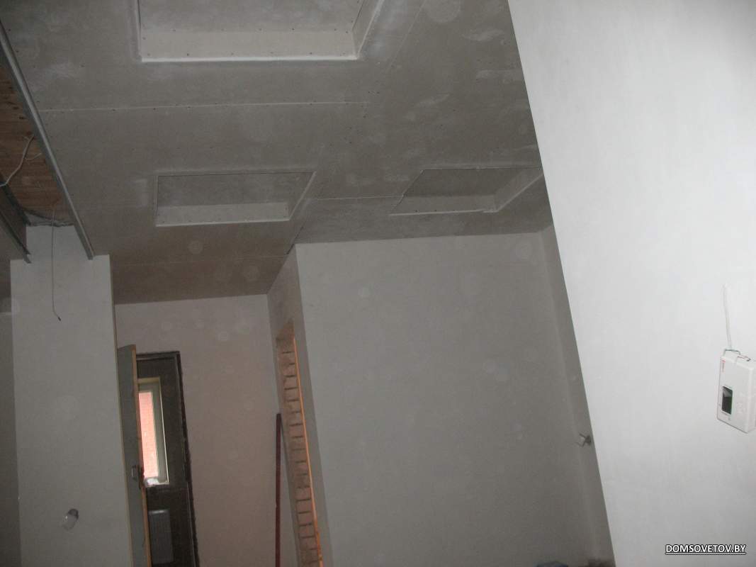

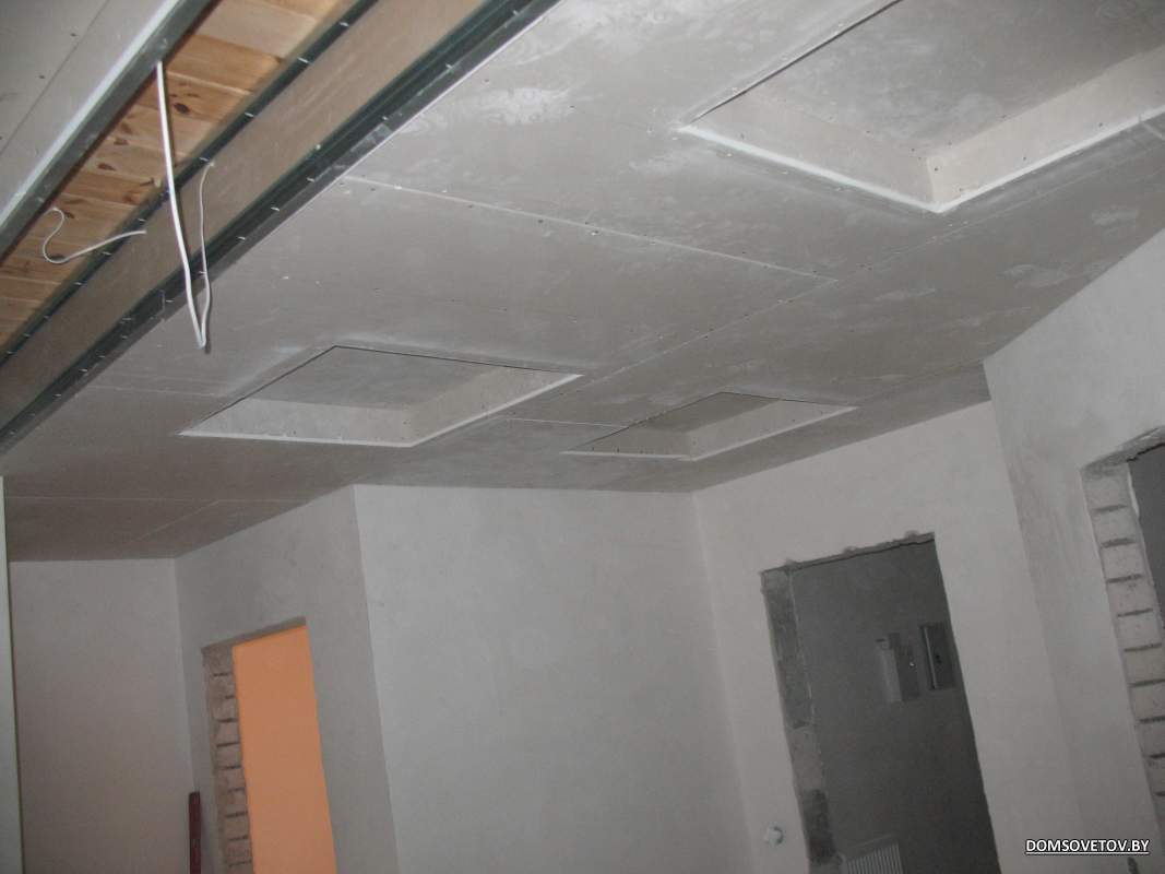

На сегодняшний день уже все выглядит вот так ... Дальнейший этап шпалевка рустов шурупов и т.д. Далее монтаж последнего уровня (со скрытой подсветкой )
