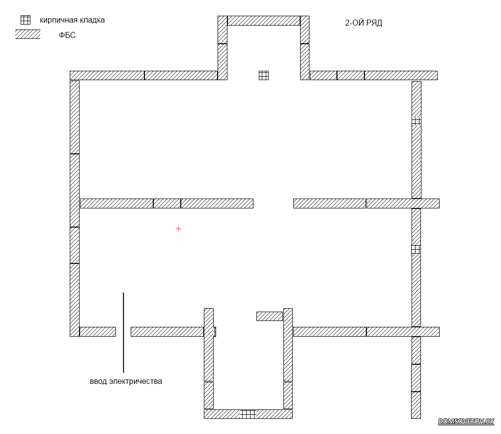

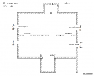

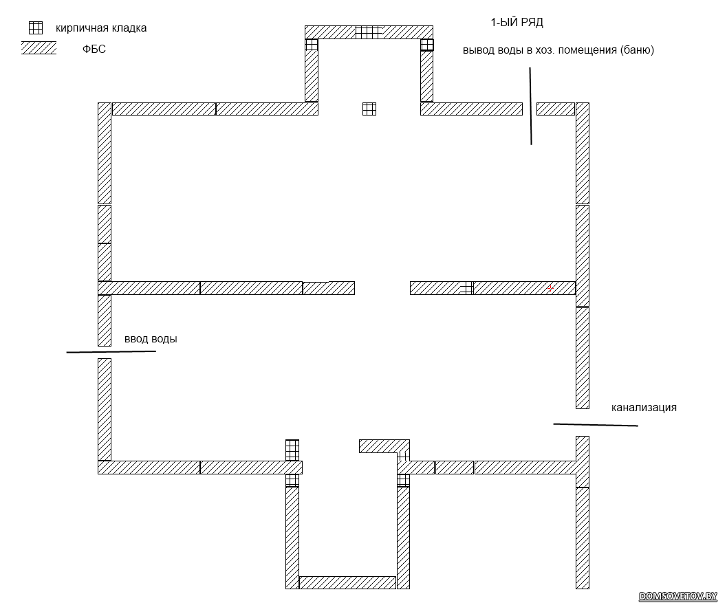

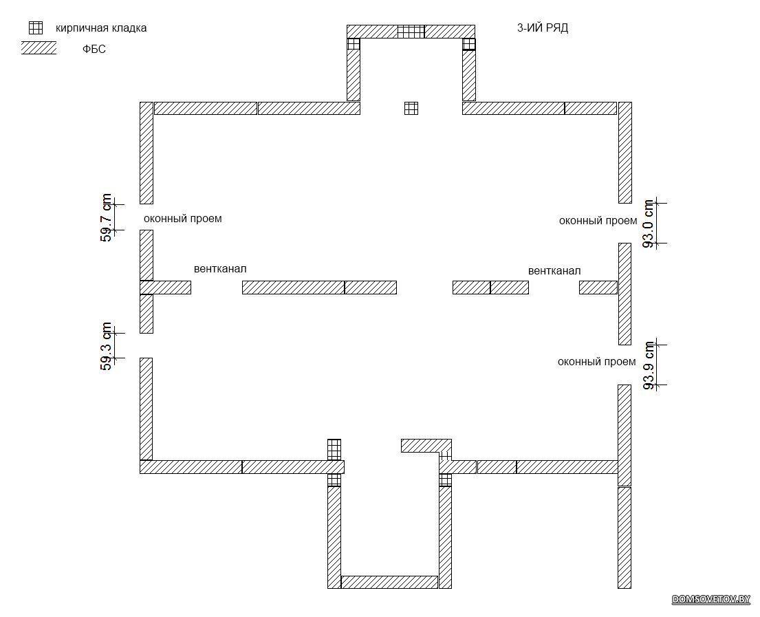

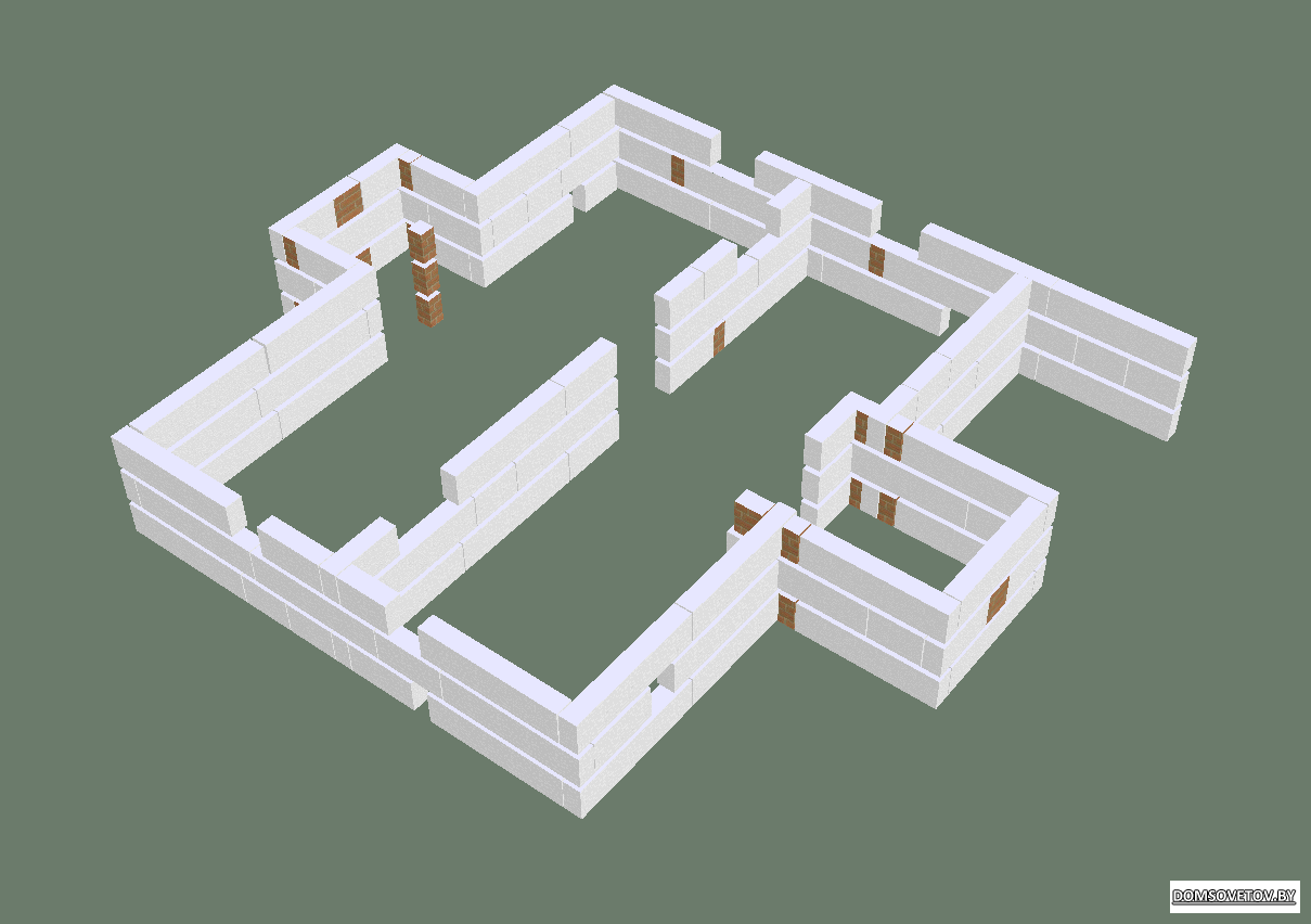

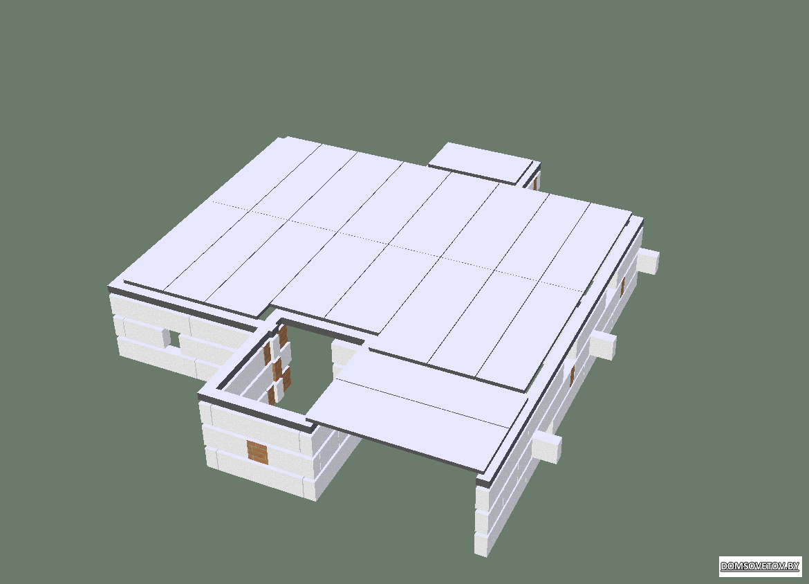

Выкладываю наброски раскладки блоков ФБС
http://www.domsovetov.by/imagehostin...de90ccc017.pnghttp://www.domsovetov.by/imagehostin...de90e04e32.pnghttp://www.domsovetov.by/imagehostin...de90f378da.pnghttp://www.domsovetov.by/imagehostin...ded6712169.png

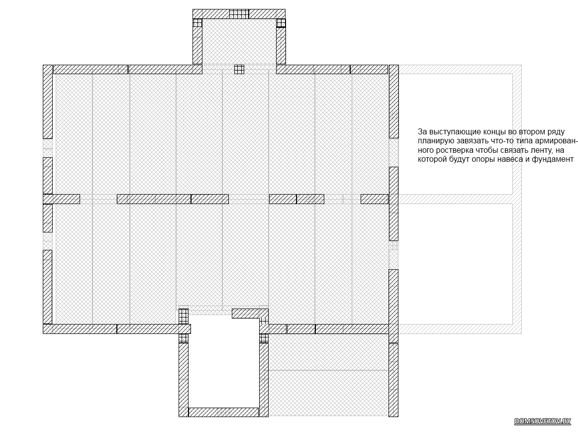

И плит
http://www.domsovetov.by/imagehostin...ded6447119.pnghttp://www.domsovetov.by/imagehostin...ded659a11c.png
Рисовано все в ArCon :bv:.
---------- Сообщение добавлено в 17:49 ---------- Предыдущее было в 17:45 ----------
Учитывая ленточную армированную подушку высотой 30см., 3 ряда ФБС общей высотой 180см. + 10см. на раствор, монолитный армопояс поверх блоков 20см., получаем грязную высоту потолка цоколя 240см.
---------- Сообщение добавлено в 17:53 ---------- Предыдущее было в 17:49 ----------
Использованные плиты: 420x150, 420x120, 350x150, 300x150.
CINEMAX.by 11.03.2013 19:01
нормальный такой проект. мне нравится (хоть и двух и болееэтажники не мое. чтобы принять душ - идти на второй этаж.. нее :) ленивый я видать).
нет гляжу теплового тамбура.. ну и размеры окон не стоят, кроме одного
расположение гостиной хорошее.. навес только вот где длиный скат, как вариант может какой светопрозрачный материал использовать...
а для чего вообще он такой большой?

sun 11.03.2013 19:23
Сообщение от VAR (Сообщение 131533)
согласен на счет душа. у себя я предусмотрел с/у с душем на первом этаже
Хотел тоже, но честно говоря не придумал куда его грамотно впихнуть...
---------- Сообщение добавлено в 18:20 ---------- Предыдущее было в 18:11 ----------
Сообщение от CINEMAX.by (Сообщение 131532)
В целом не такой уж и большой если отбросить цоколь. Размер дома по ~8,4x11,2 не считая эркеров и крыльца. Учтите, что второй этаж - мансарда, а это - потеря площади под скатами.
---------- Сообщение добавлено в 18:23 ---------- Предыдущее было в 18:20 ----------
Или вы о навесе..?
Oska 11.03.2013 19:51
С северо-западной стороны никакого прозрачного материала ! ( поликарбонат типа ? )
С основного ската снег падать будет-мало того , что проломать пластик может , так и зачем ? Там другие стропила другим шагом нужны , и решётка из них на таком размере навеса-то ещё зрелище ))) А так-есть возможность в будущем стены положить и получить обычное помещение гаража или мастерской.

sergN 11.03.2013 20:58
планировка немного того..
гостинная маловата..там бы на 1 размер плиты увеличить.
а в остальном приемлемо.
вид общий мне нравится...а компоновка неоптимальная.
(я до своего первого дома 10 лет рисовал всякую херню)
