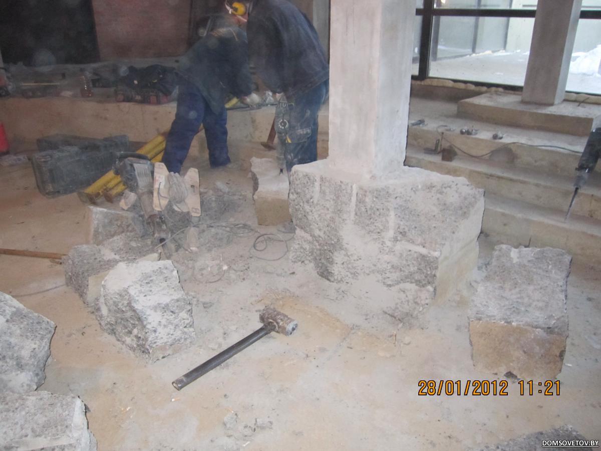

Что шляхтней не знаю, я там бошиком 4-32 21 куб блоков разобрал лично без подмостей. И за вечер с дедушкой на цоколе кирпича разбил кубов на 8 еще, если с мусором считать, который потом собирали неделю впятером. Отбойник 11 У Славы брал. Вещ супер, но на фундамент с ним как с пипеткой. За вечер чуть не здох, но отдавать нужно было инструмент. Не посоветовал бы такое кому повторять, так что не нужно диагнозы по лени ставить.
Вот если надрезы сделать в 2 пропила рядом, а между ними выбивать, то что-то бы продвигалось потихоньку, но если бы была консоль, а не балка. можно было бы надломать на пол пути, а так нужно с двух сторон будущего проёма по 2 таких пропила и один из них полностью разбить, насквозь. Это ооочень тяжело. А если взять здоровенный вертикальный молоток, тогда нельзя будет бить сбоку, что тоже непродуктивно и неудобно.

Долбо, на всякий пожарный, научи технологии. Там на фотке по 2 пропила делали рядом и перегородку между ними выбивали, как большая штроба ? и так на каждый проход мне по 2 такие штробы ?
Я практику имею довольно большую, но не с такими объемными конструкциями.
да штробой делать, т.е. 2 пропила и отбойником выбирать борозду.

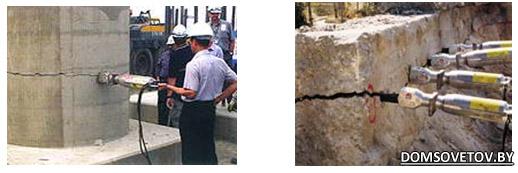

есть варианты строчным бурением (рассверловкой алмазными сверлами)
http://www.domsovetov.by/picture.php...&pictureid=808

клиньями механическими
http://www.domsovetov.by/picture.php...pictureid=3532

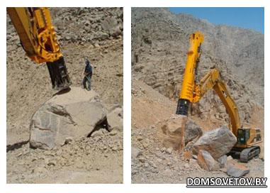

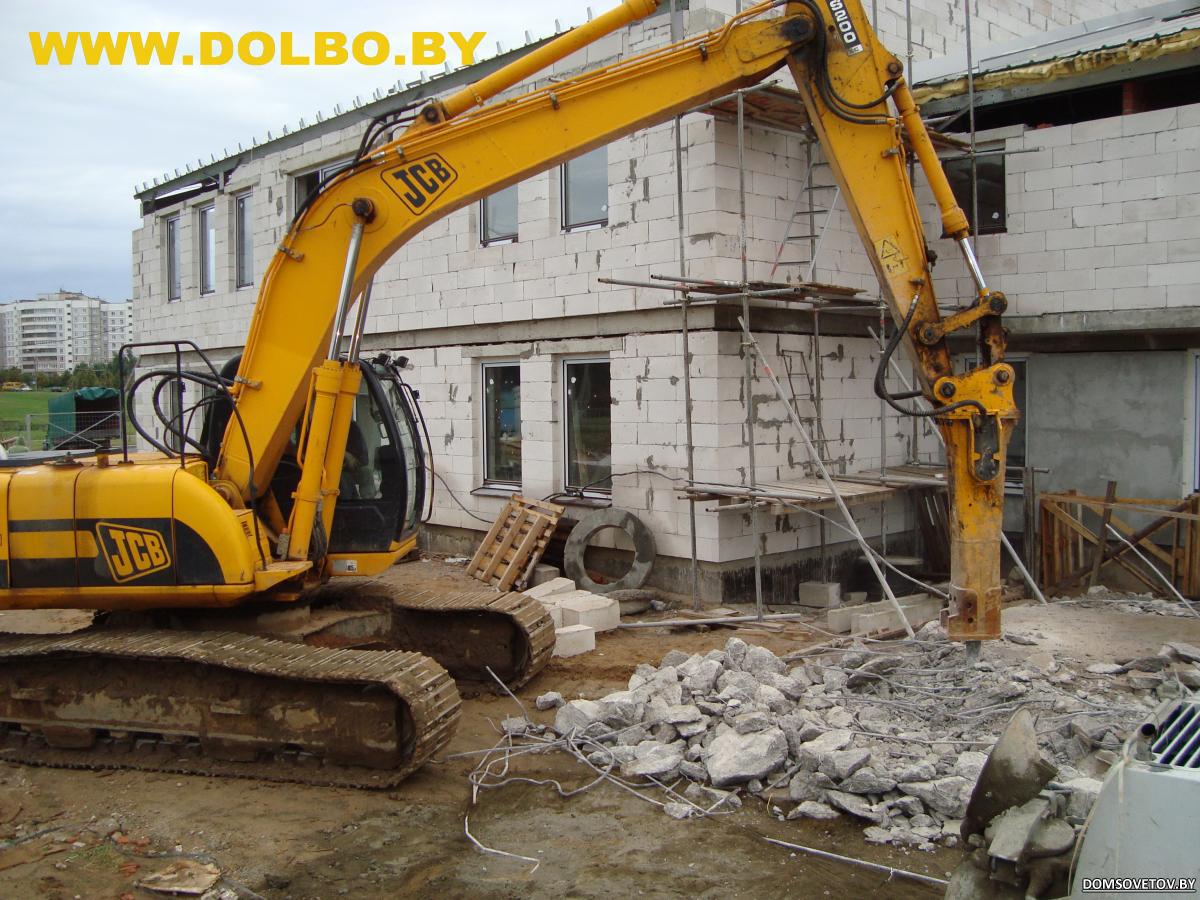

накрайняк, гидромолотом
http://www.domsovetov.by/picture.php...&pictureid=781

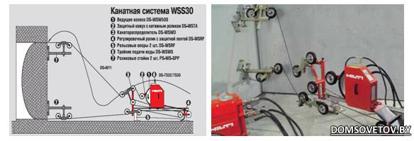

Канатная резка железобетона
http://www.domsovetov.by/picture.php...&pictureid=890

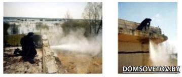

Гидроабразивная резка бетона
http://www.domsovetov.by/picture.php...&pictureid=900

Долбо, я немного в растерянности. Неужели при работе гидромолота могут возникнуть проблемы с такой конфигурацией ? т.е. само зубило будет соскакивать с пятидесяти сантиметровой ширины фундамента при метровой глубине ? Но там можне немного с боку подобраться, ведь ямы выкопаны.
Я думал такой дуре вообще пофигу что бить и с какой стороны. С твоего опыта гидромолот все же справится, если найду ?
