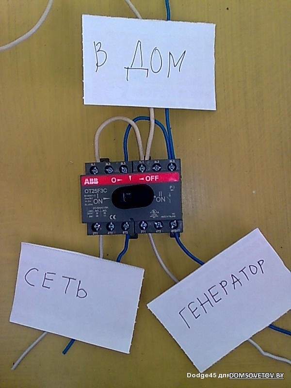

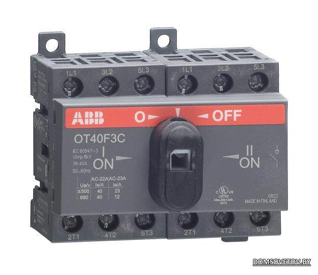

если генератор запускается вручную, зачем тогда автоматика на переключение? которая тоже будет являться возможной точкой отказа. ставьте такой трехфазный переключатель на 40 ампер и будете руками переключать. а для контроля появления напряжения в линии поставьте лампочку сигнальную есть такиенеоновые на дин-рейку вешаются занимают один юнит.
http://www.domsovetov.by/imagehostin...e27b77ac84.jpghttp://www.domsovetov.by/imagehostin...e27dadaae7.jpg
Korvet068 28.10.2013 13:26
Сообщение от hole.bу (Сообщение 161937)
Вопрос прям с языка сняли.
о автоматику можно применить и на генераторе с ручным запуском, автоматически переключаться на питание от ЛЭП и ГЛУШИТЬ ДВИГАТЕЛЬ генератора, но глушить не сразу, а с некой задержкой, что бы быть более уверенным, что это возобновлена подача электроэнергии, а не некий импульс возникший от очередной аварии при проведении ремонта на линии

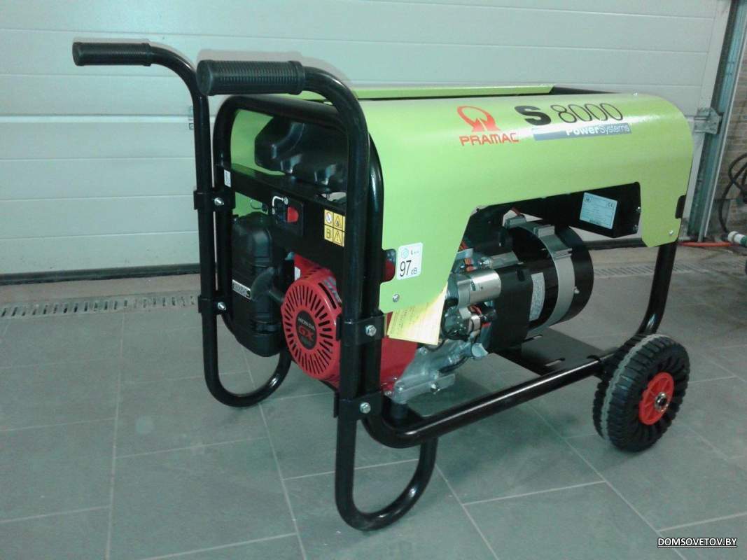

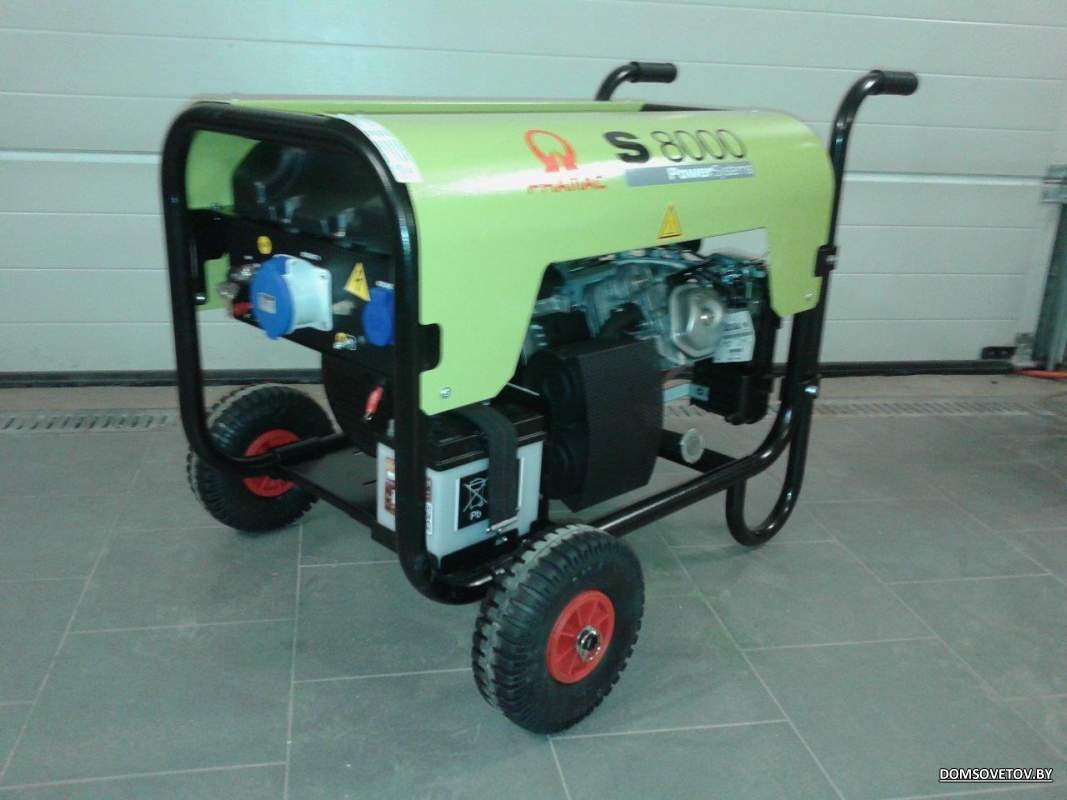

Притащил из Москвы
http://www.domsovetov.by/imagehostin...9146741e79.jpg
http://www.domsovetov.by/imagehostin...9147b90053.jpg
Славка 18.11.2013 09:03
Ух ты! С Хондой и надписью 8000 ;) Сколько кВт и во что стал?
seeker 18.11.2013 11:43
Сообщение от Славка (Сообщение 164194)
Встал до хрена, правда смотря с чем сравнивать. Минские дилеры зарядили на 800 евро больше. Брал тут: http://axion-energo.ru/katalog-produ...pd612shb000%29. Брал из расчёта, что буду пользовать на объектах, когда нужно. Все китайцы, которые тут продаются не держат заявленной мощности. Брал товарища с тестовым аппаратом из лаборатории и ползал с ним по рынку на жданах. В 50% случаев продавцы не желали делать тесты, а те кто согласились потом жалели об этом.

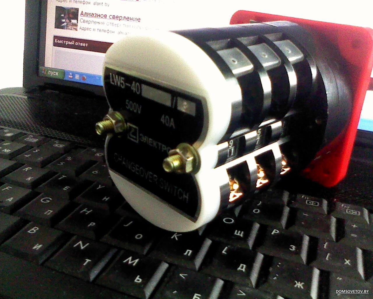

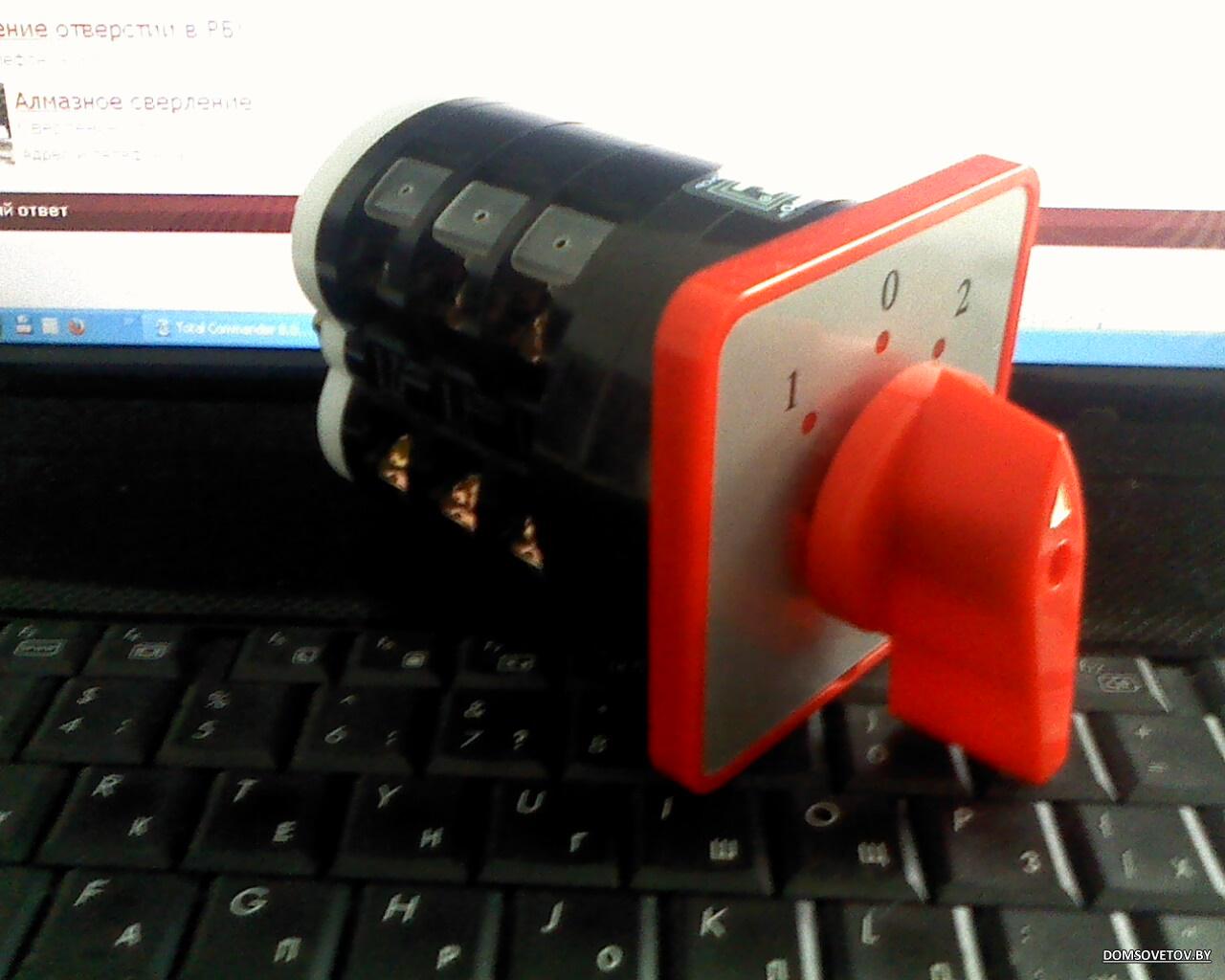

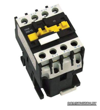

Тоже сейчас в поисках схем и приборов для стыковки генератора с домашней сетью. Читаю российские форумы, там пользуют вот такие штуки:
http://www.domsovetov.by/imagehostin...b867f1f4bc.jpg
http://www.domsovetov.by/imagehostin...b869ee2574.jpg
http://www.domsovetov.by/imagehostin...b86b18ba93.jpg
http://www.domsovetov.by/imagehostin...b86e7074c9.gif
