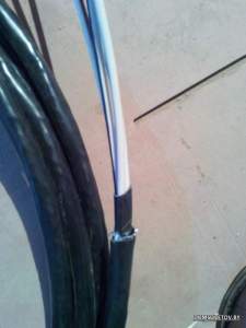

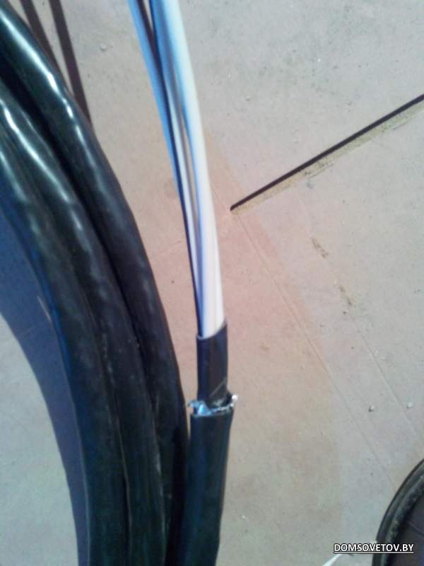

Для начала снимаем с кабеля изоляцию и броню. Я пользуюсь специальным стрипером для снятия изоляции. Вещь удобная - можно снять ровно ту толщину, которая есть без повреждения изоляции жил.
http://www.domsovetov.by/imagehostin...43ae85b48a.jpg

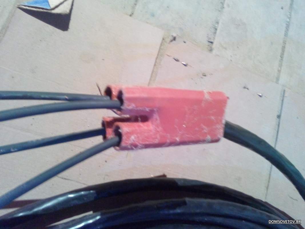

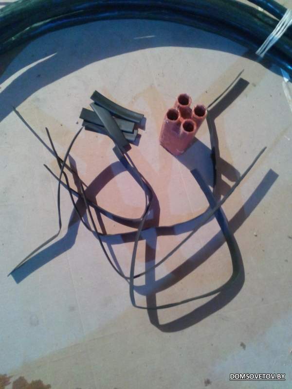

Вся концевая муфта (без болтового соединения) состоит из разного диаметра и длины термоусадочных трубок и рыжей "перчатки"
http://www.domsovetov.by/imagehostin...43b0fe0c81.jpg

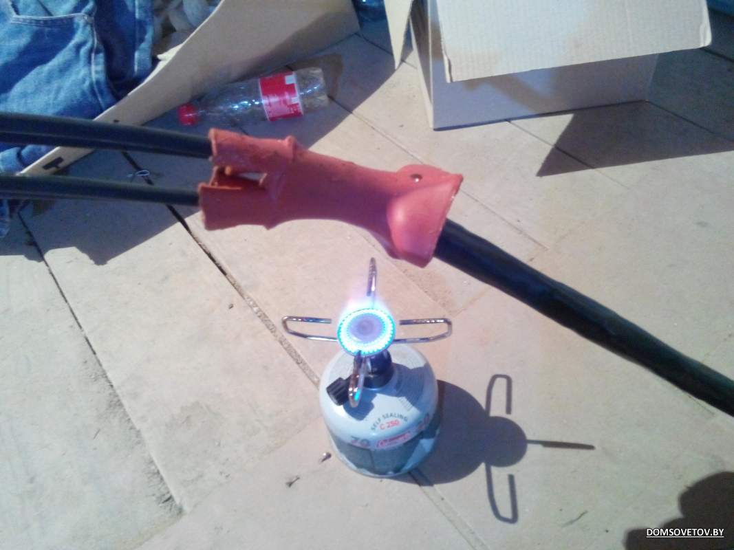

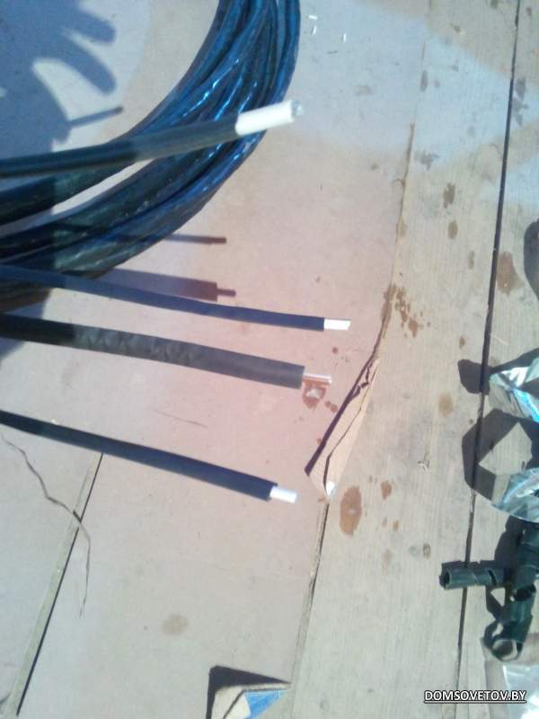

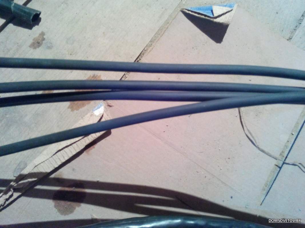

Одеваем длинные трубки до упора. Оставляю конец с естественной изоляцией, чтобы был виден цвет жилы. Вообще-то (и это правильно) термоусадка должна быть разных цветов. По-крайней мере одна из них - синяя. Но я покупал самую дешевую концевую муфту ($17) и там был только черный цвет. После чего газовой горелкой прогреваем до плотной усадки.
http://www.domsovetov.by/imagehostin...43b8ad7a76.jpghttp://www.domsovetov.by/imagehostin...43bb4509e2.jpg

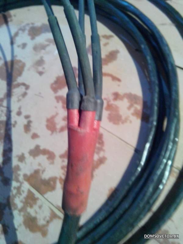

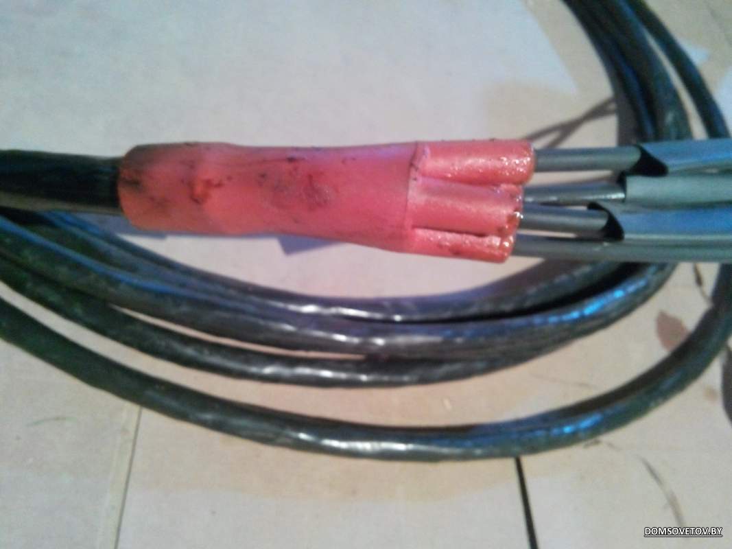

Далее до упора одеваем "перчатку" и начинаем ее прогревать от середины (для равномерной усадки). "Перчатка" толстая и видимым результатом усадки является не только плотное обжатие, но и появления клея на конце перчатки.
http://www.domsovetov.by/imagehostin...43bd756eee.jpghttp://www.domsovetov.by/imagehostin...43bfacb9f0.jpghttp://www.domsovetov.by/imagehostin...43c1e25ce9.jpg
