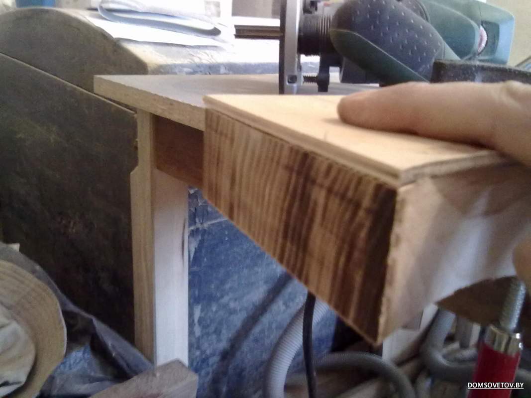

vorg 05.02.2014 13:33

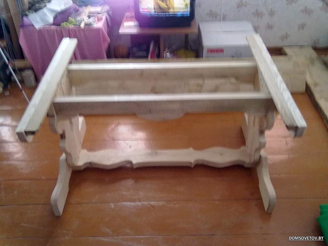

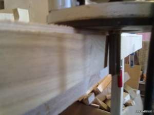

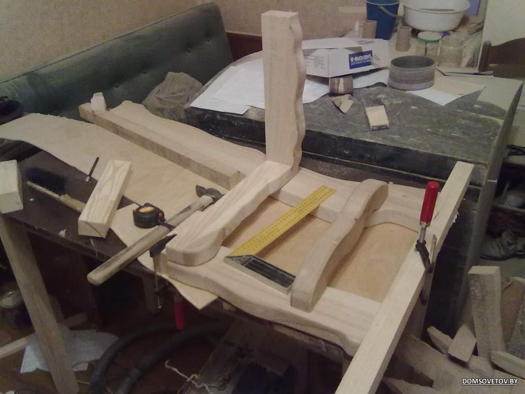

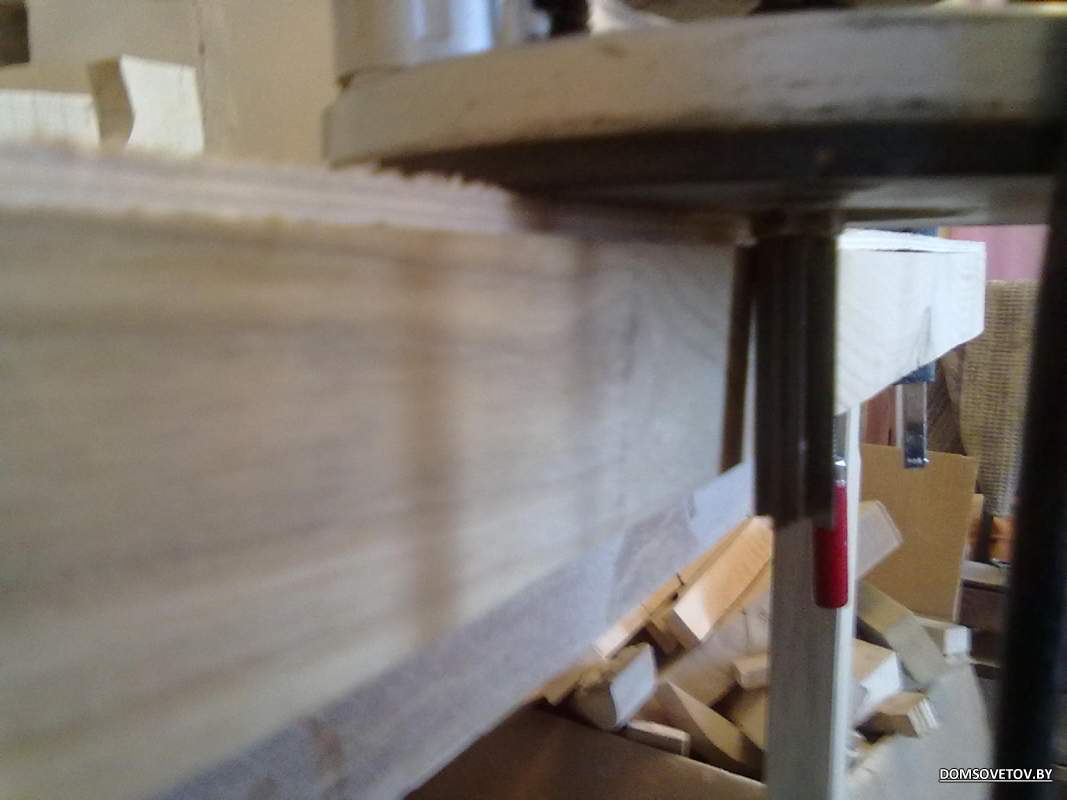

Фрезером по шаблону ровняем присоединительные плоскости (пятку и торец под настил спинки)http://www.domsovetov.by/imagehostin...2047fdcad4.jpghttp://www.domsovetov.by/imagehostin...204dc16da8.jpghttp://www.domsovetov.by/imagehostin...205202860c.jpg
Торцы коротких ножек ровняем торцовкой.

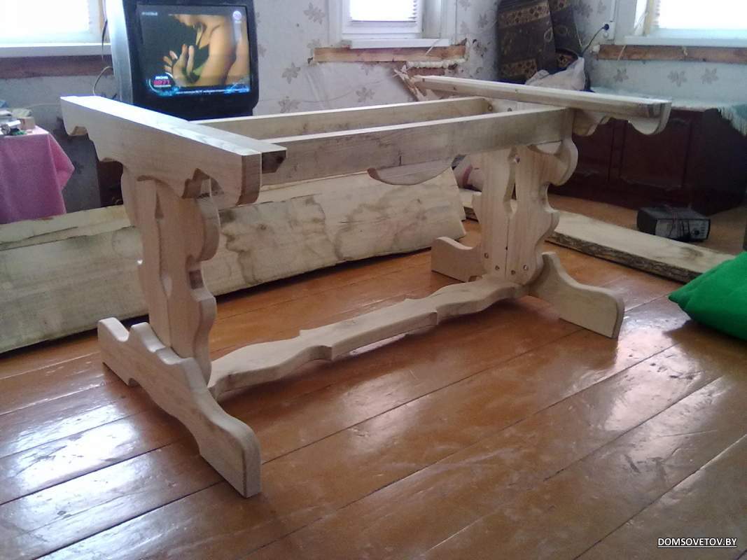

http://www.domsovetov.by/imagehostin...29dfbe4457.jpg
Контрольная сборка

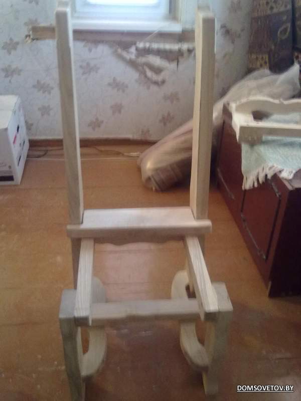

vorg 06.02.2014 13:43

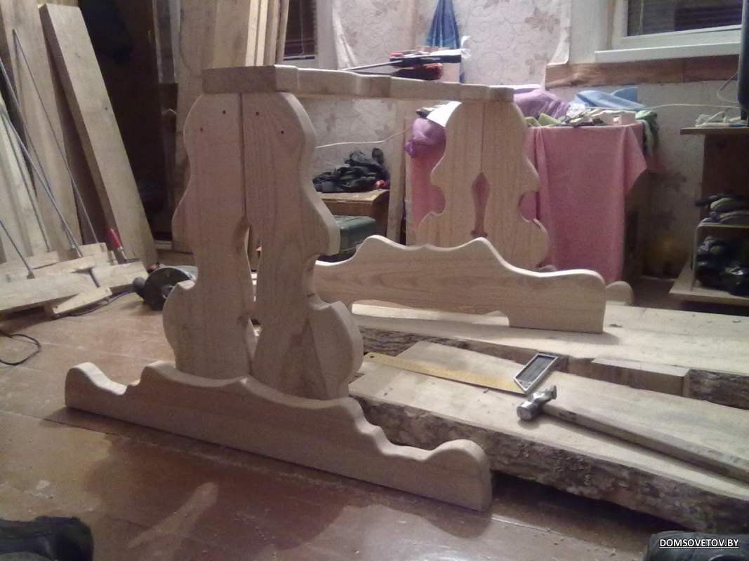

http://www.domsovetov.by/imagehostin...35803a2bf4.jpghttp://www.domsovetov.by/imagehostin...3585c6706f.jpghttp://www.domsovetov.by/imagehostin...358ec1a18d.jpg

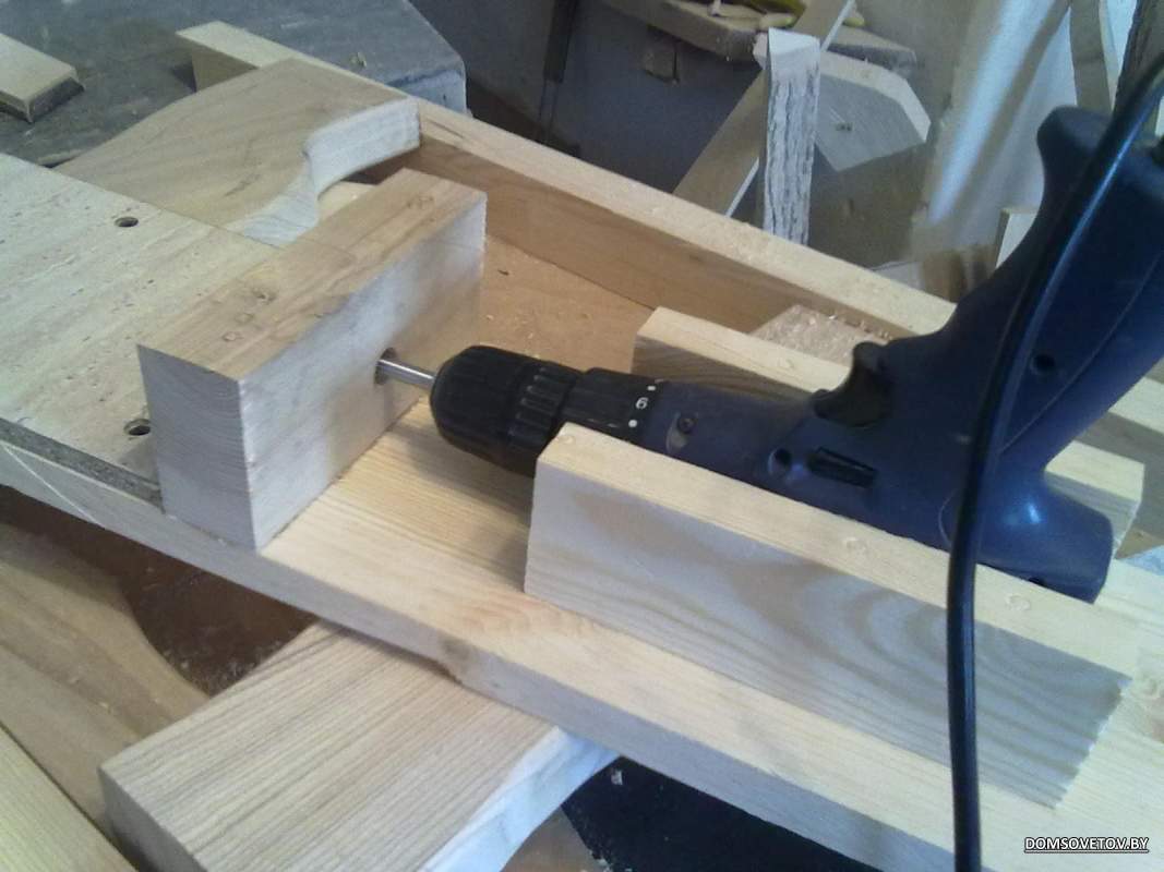

vorg 07.02.2014 13:59
http://www.domsovetov.by/imagehostin...4a34fa09ee.jpghttp://www.domsovetov.by/imagehostin...4a39b7edd7.jpg
Для тех кто "в теме"-"бульбоФестул домино"!
---------- Сообщение добавлено в 12:59 ---------- Предыдущее было в 12:14 ----------

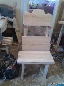

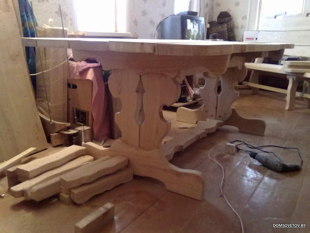

http://www.domsovetov.by/imagehostin...4ad009cc81.jpghttp://www.domsovetov.by/imagehostin...4ad6494641.jpghttp://www.domsovetov.by/imagehostin...4ade99b9c0.jpg
Для сборки используем кондуктор.
Примеряем изделие на совместимость с телом и удобство. Все Ок!

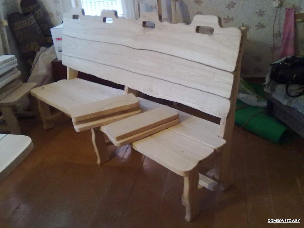

http://www.domsovetov.by/imagehostin...9463edb1fa.jpg
Спинка скамьиhttp://www.domsovetov.by/imagehostin...9470a6ddaa.jpg

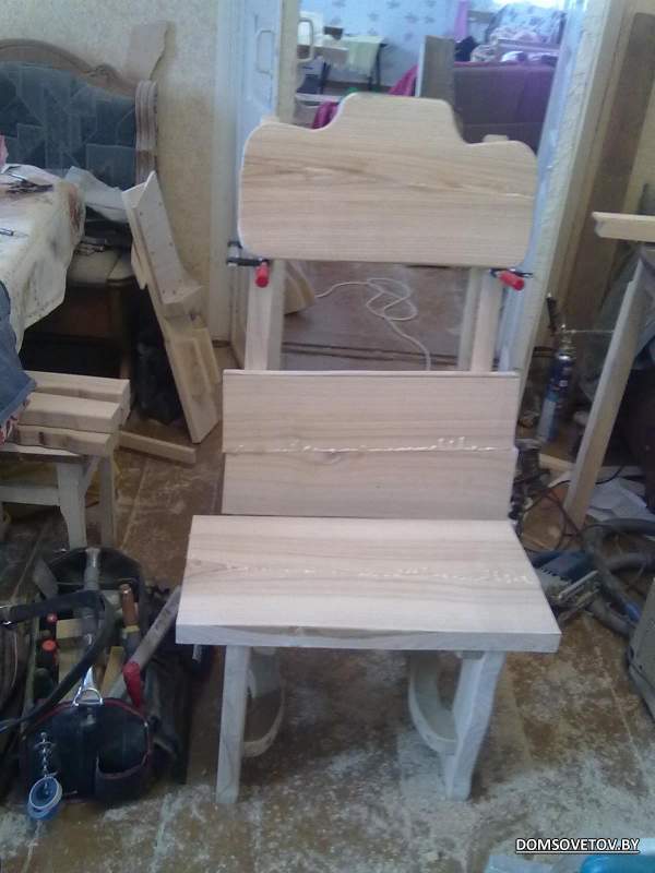

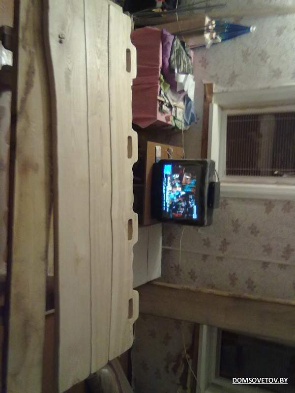

vorg 24.02.2014 23:13

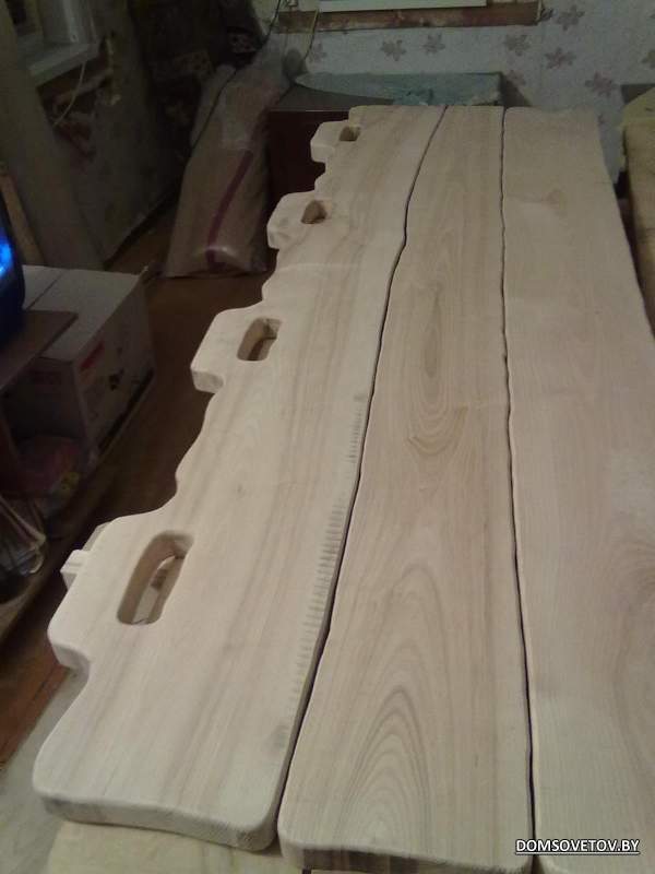

http://www.domsovetov.by/imagehostin...b998241a15.jpghttp://www.domsovetov.by/imagehostin...b999553714.jpghttp://www.domsovetov.by/imagehostin...b99a70ed1e.jpghttp://www.domsovetov.by/imagehostin...b99bc41e2e.jpg
GIM 24.02.2014 23:20
vorg, Извините ,но буду....(вот такой я противный).Лавка.Спинка три доски,сидушка две.Как говорится ну и фиг с ним,но чисто визуально верх тяжелее низа(как то не естественно)
