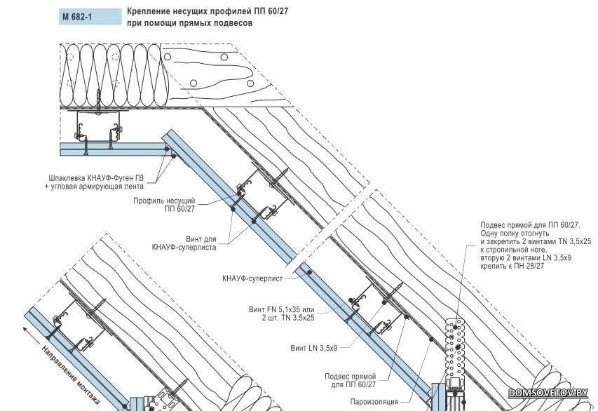

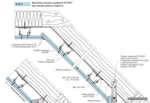

VAR 30.01.2014 16:51
как бы это распространенное явление...
http://www.domsovetov.by/imagehostin...a4aa80bd86.jpg
Консультец 30.01.2014 20:52
Сообщение от VAR (Сообщение 173519)
Только противопожарные требования если (я не вдавался в подробности). Никакого объяснения с точки зрения отделки я найти не могу.
