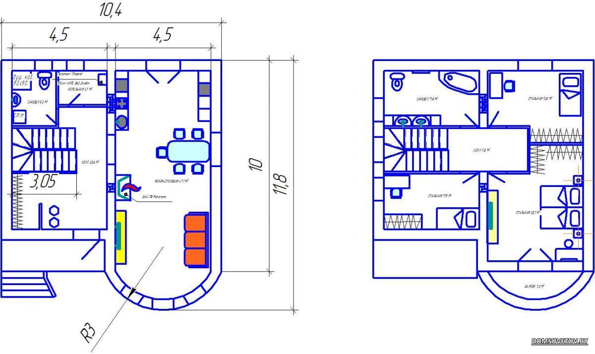

решили немножко еще расшириться, да приняли во внимание необходимость душа нна первом этаже. Возник вопрос, хватит ли такой площади котельной 3,7 м. кв.?
Для котла с закрытой топкой хватит, а вот для котла с открытой?
Андрей.80, а у Вас какой котел, если не секрет? По моему вы дымоход только для камина делали?

Андрей.80, подскажите, сколько у Вас сантиметров опирание плит перекрытия на стены?
Пытаюсь также подумать о необходимом количестве блоков ГСБ, возникает вопрос, среднюю несущую стену делать из блока 400 мм или из кирпича 380 мм?
И в ванной если стены из блока, это не большая проблема? (в плане сырости)
Ну и остальные перегородочные стены из чего лучше сделать?

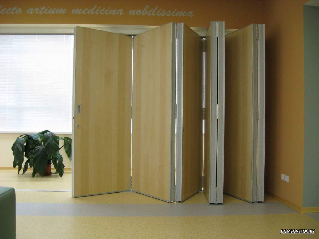

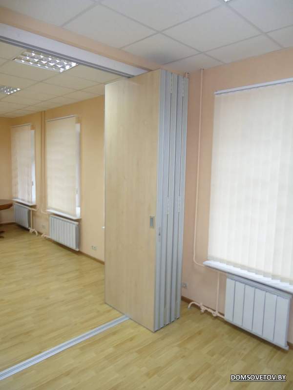

У меня примерно такие же размеры зал+ кухня-столовая. Только я от обратного шел, т.е. не как отделить, а как сделать чтобы можно было объеденить. Буду такую штуку искать. Скорее всего придется из РФ тянуть и самому мотнировать.
http://vk.com/videos-40966678?z=vide...2Fclub40966678
http://www.foldin.ru/produkcija/razd...regorodki.html
http://www.domsovetov.by/imagehostin...9e1cc10a8a.jpghttp://www.domsovetov.by/imagehostin...9e1d6dd006.jpg
Можно еще такую, но не так удобно и функции двери нет:
