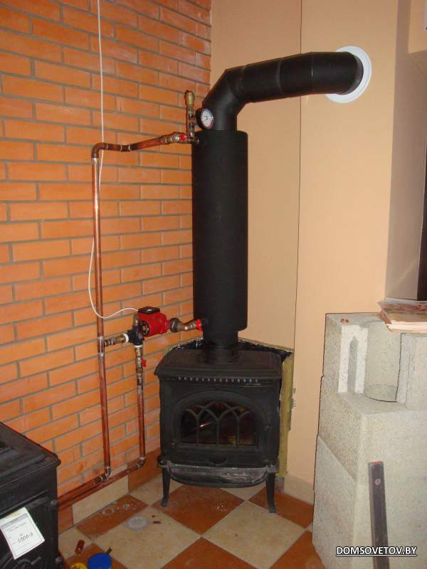

Андрей.80 13.02.2014 22:57
Видел ещё такой вариант, но не разборный.
http://www.domsovetov.by/imagehostin...d154d60eb3.jpg
Peligrin 13.02.2014 23:03
Я думал над таки вариантом - взять трубу одеть сверху, дымохода и обварить. Меня только смущает надежность. Кто знает через сколько оно там прогорит. Из нержавейки наверное надежнее - если конечно нержавейка нормальная.
Вик 13.02.2014 23:15
Я так делал на даче. Дополнительный теплосём после КЧМ. Правда там труба со стенкой в 6мм была... До сих пор не прогарела (правда уже 4 зимы не топил).
Peligrin 13.02.2014 23:17
Ну так правильно 6мм - это уже другой девайс ) ,
я думал для минимума расходов на обычной черной трубе - там всего 2 мм. ясно что прогорит быстро быстро.
