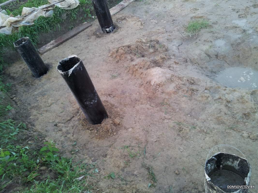

Берем ручной бур, крутим дырочки-качаем трицепсы. Глубина - 1,5 м
http://www.domsovetov.by/imagehostin...377033e592.jpg
Ну вот, все 18 отверстий готовы, армокаркасы готовы, цемент и песок есть, тяжеленный российский глубинный вибратор "Красный то ли богатырь, то ли Октябрь" закуплен, можно заливать. Постойте, а где же щебень?

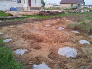

Чтобы не подмочило наши ямки, заботливо их укрываем.
http://www.domsovetov.by/imagehostin...37730379ec.jpg

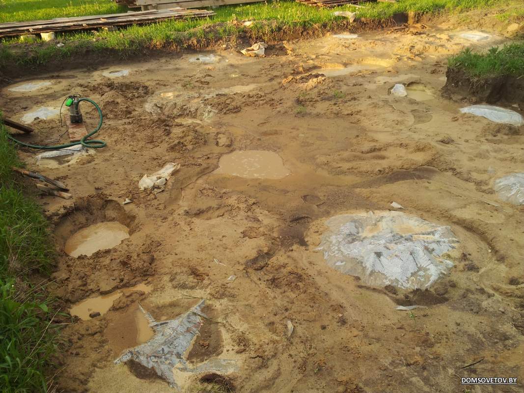

Кто же знал, что начнется такой сезон дождей...
http://www.domsovetov.by/imagehostin...3775c8ce7f.jpg
Эта песня хороша, начинай сначала...
Только на этот раз глина разлезлась и от бура ее не отлепить... Бур стал тяжелее в 3 раза.
Ну что же, вот тебе и наука - начинай ответственный этап только тогда, когда у тебя действительно ВСЕ готово. Ну и главный фактор в строительстве - погода!

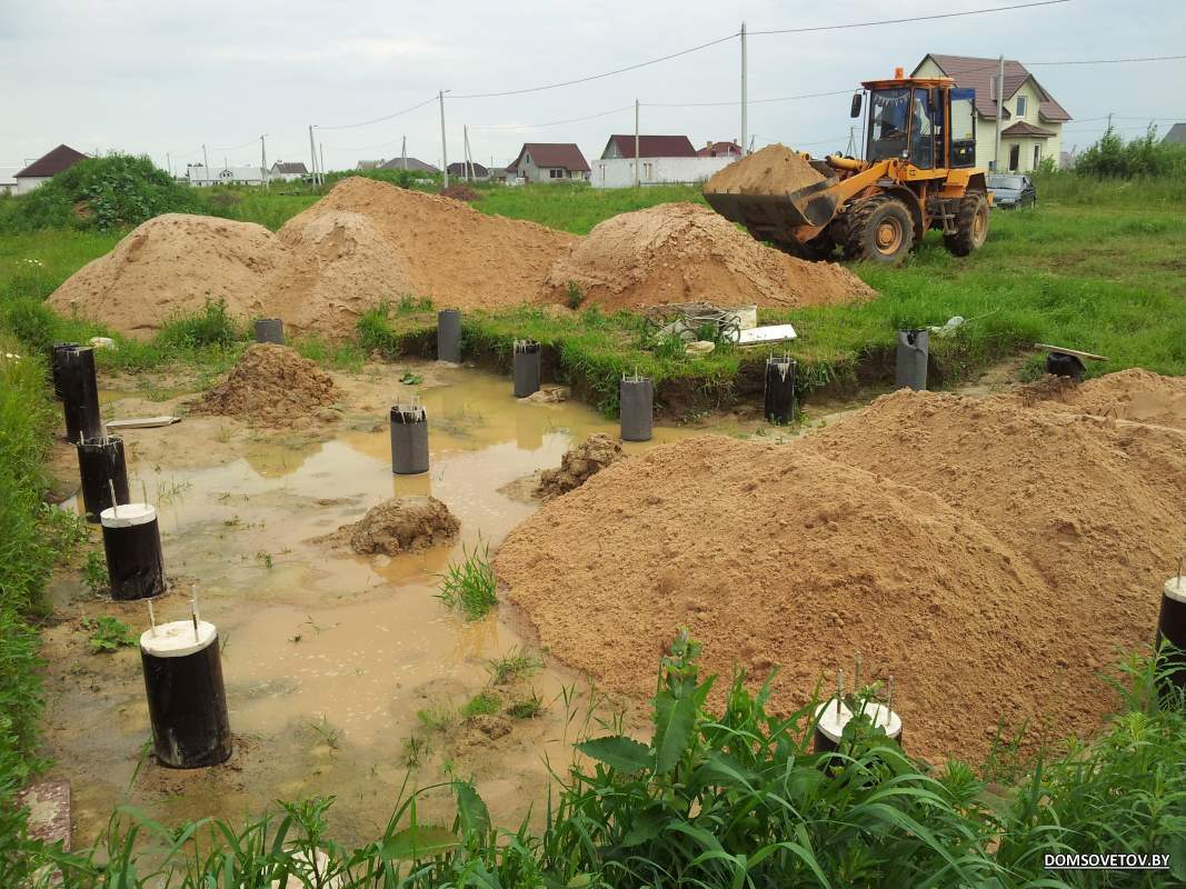

Капаем лунки заново, устанавлиаем армакаркасы и опалубку, она же гидроизоляция ))
http://www.domsovetov.by/imagehostin...37786f2ea2.jpg

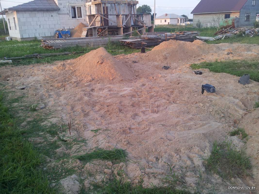

Засыпаем
http://www.domsovetov.by/imagehostin...377b27bc13.jpg
Готово! Общая высота свай - 2 метра.
http://www.domsovetov.by/imagehostin...37e9b1b2d9.jpg

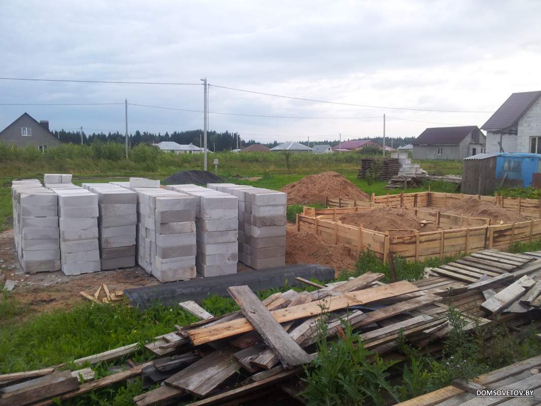

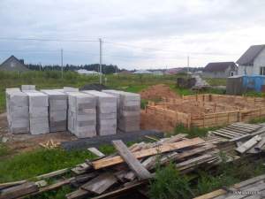

Тесть был на стороне моей жабы и они совместно уломали меня "сэкономить" - купить блоки 3-ей категории качества. "Зачем тебе на сарай переплачивать?" и так далее.
Оплатил блоки, нанял машину, отправил ее за блоками на завод. Друзья - не делайте так, нужно ехать и смотреть, что вам отгружают. Водиле впихнули блоки, пролежавшие всю зиму под открытым небом. Об их качестве можно судить по фото. Что такое соответствие размерам эти блоки не слыхали...
http://www.domsovetov.by/imagehostin...de5c4d2b95.jpg
Ну и естественно, на кладку таких блоков мы убили просто кучу времени... замесы раствора, подбор блоков по габаритам и т.д.
Отсюда вывод - если время не поджимает, можно брать и не очень качественные блоки. Если же хотите быстро и без хлопот - только 1-ую категорию! Конечно, это дороже, но, как известно, время - деньги.

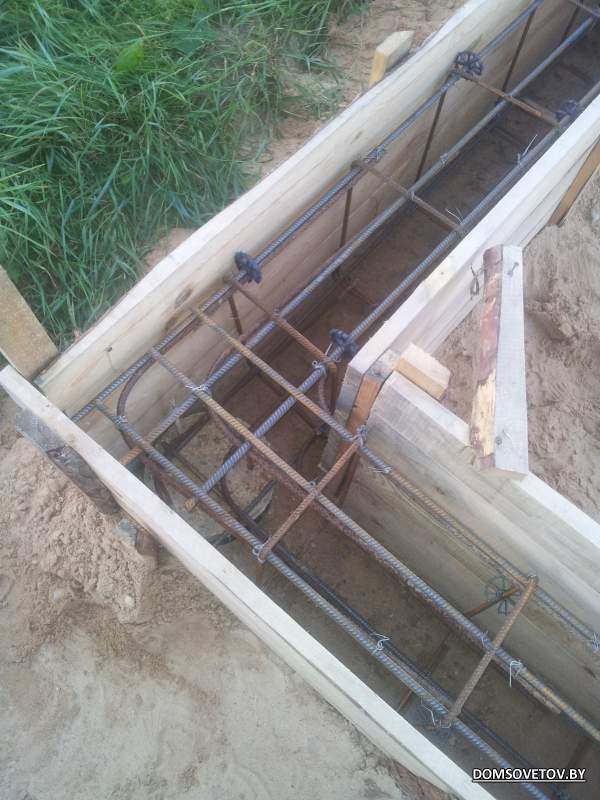

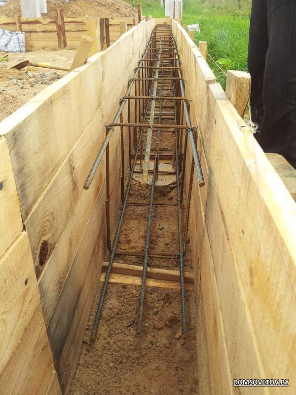

Пришла пора делать ростверк, связывающий мои сваи воедино.
Конструкция для вязки армокаркаса типа "подвесной мост". Запатентовано.
http://www.domsovetov.by/imagehostin...debbe11e68.jpg
Укладываем все на место. Налицо просчет с размерами поперечных хомутов - не учел, что они выступают за пределы размера армокаркаса. В итоге защитный слой бетона в некоторых местах откровенно маловат, хотя в итоге нигде арматура не была видна. Но я то знаю... Взял этот просчет на заметку.
http://www.domsovetov.by/imagehostin...debe975f55.jpg

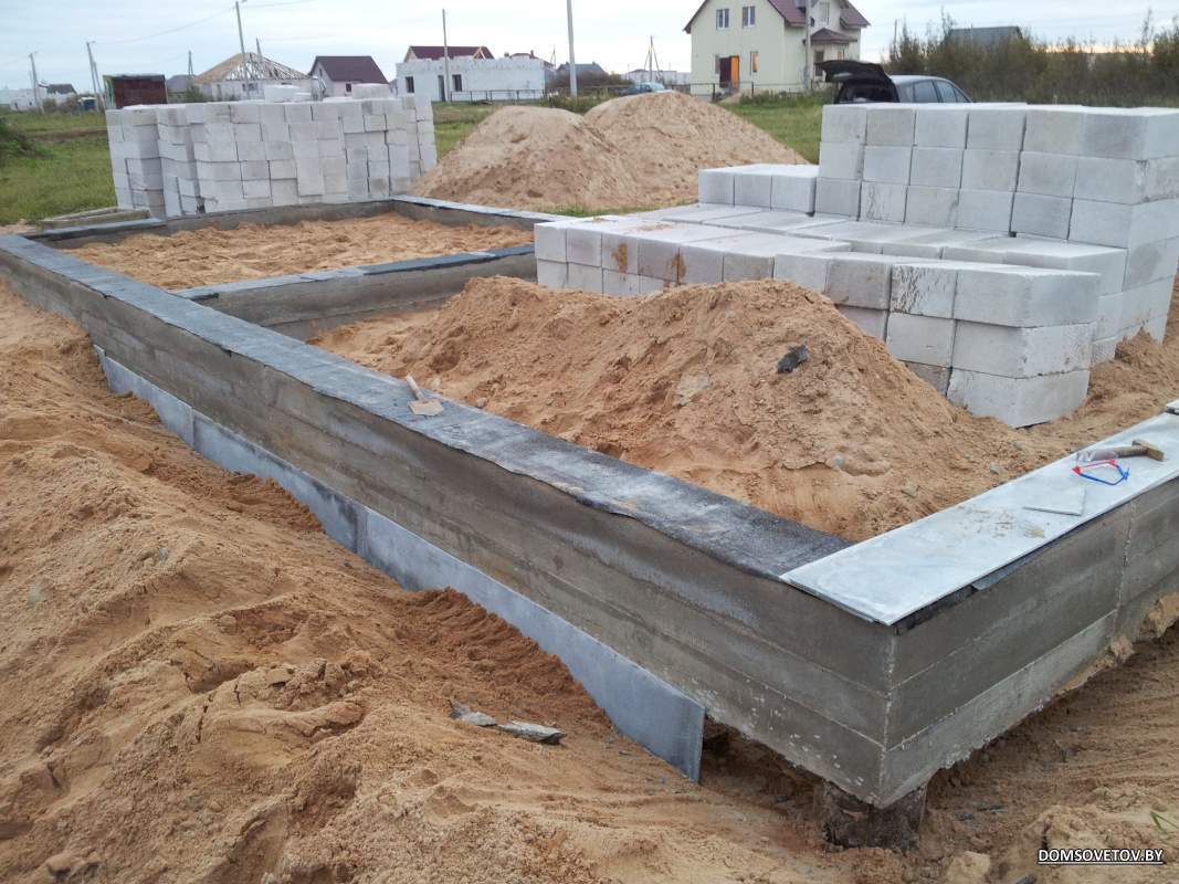

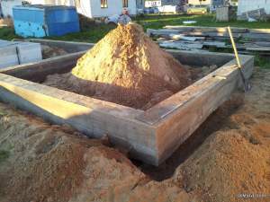

Фундамент залит, теперь необходимо под фундаментом создать воздушную подушку против морозного пучения.
Для этого нужно выгрести песок из-под фундамента, поставить листы плоского шифера и закопать обратно.
http://www.domsovetov.by/imagehostin...13da09c0b1.jpghttp://www.domsovetov.by/imagehostin...13ddb71816.jpghttp://www.domsovetov.by/imagehostin...13e0e0938d.jpg
На мой взгляд - это неудачное решение.
Нужно было сразу перед заливкой бетона укладывать в опалубку пенопласт 10см и лить бетон наверх. Тогда осталось бы после снятия опалубки лишь установить листы шифера. А так слишком много мороки с выгребанием утрамбованного песка из-под фундамента. Плюс воздушный зазор получается очень большим, листы шифера при засыпании так и норовят съехать под фундамент или лопнуть. По итогу сделал все аккуратно, с трамбованием засыпного песка, но трудозатраты были большие...

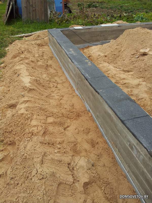

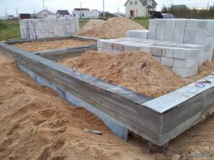

IT_Prof 06.04.2014 16:07

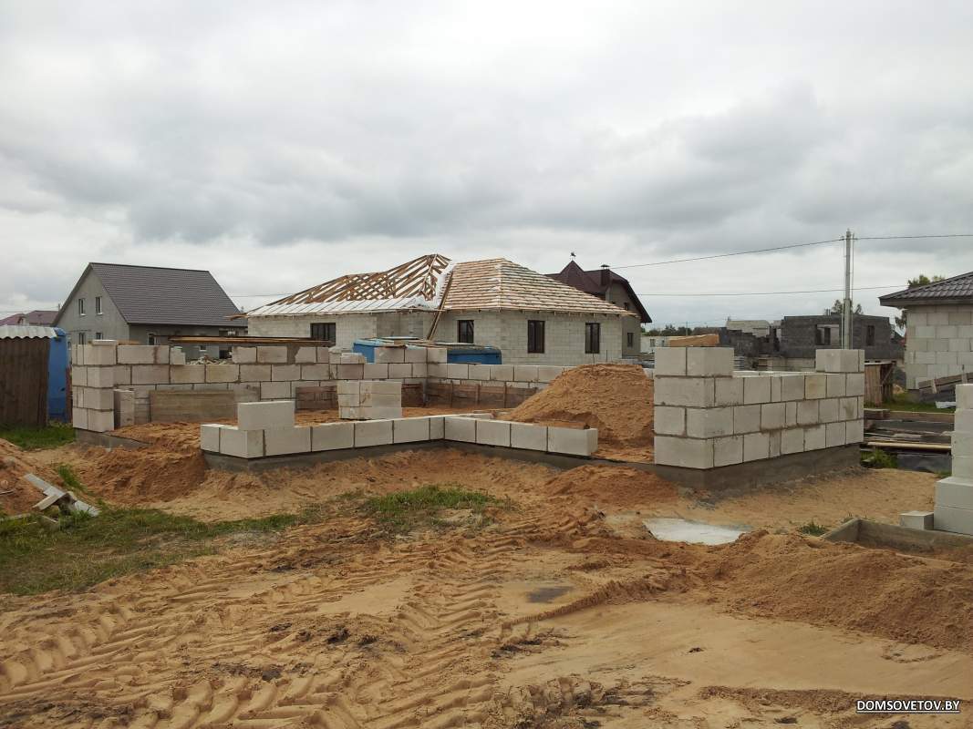

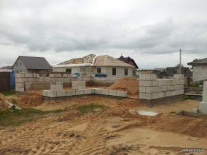

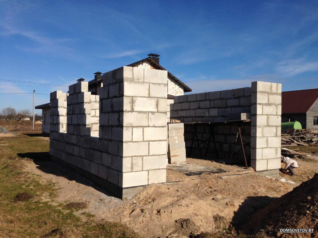

Сделали горизонтальную гидроизоляцию, засыпали пазухи песком, начали кладку стен.
http://www.domsovetov.by/imagehostin...14259e2e6e.jpghttp://www.domsovetov.by/imagehostin...1428724ac7.jpghttp://www.domsovetov.by/imagehostin...142922100f.jpg

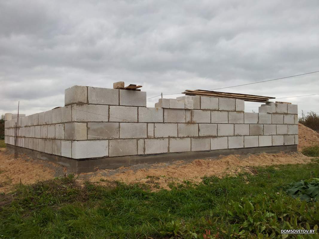

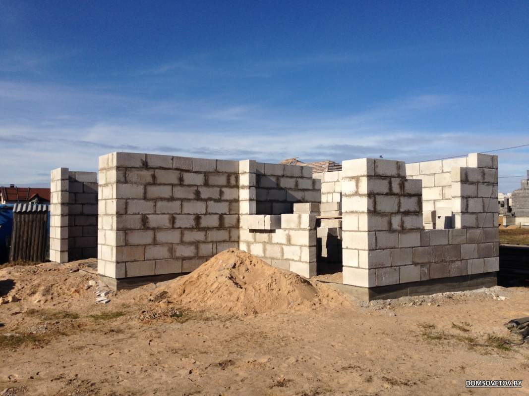

Зазимовали в немного недостроенном виде, морозы не дали доложить буквально несколько блоков.
http://www.domsovetov.by/imagehostin...1429d4a407.jpg

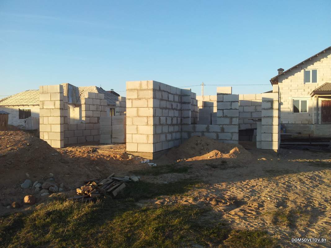

Весной окончили кладку - подошли к армопоясу и перемычкам.
http://www.domsovetov.by/imagehostin...142c9bbbf9.jpg
IT_Prof 06.04.2014 16:20

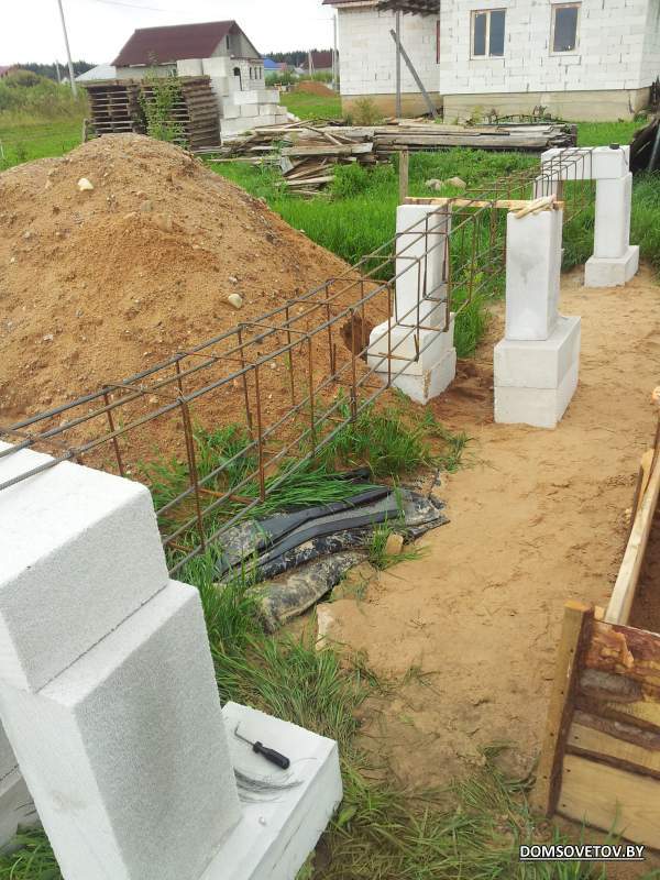

Теперь есть вопросы:
Толщина стен - 200мм. Кровля - металлочерепица.
1. Какой высоты должен быть армопояс, какое армирование?
2. Какой высоты должна быть перемычка (3 метра) над гаражными воротами (над ней еще фронтон будет)? Какое армирование?
3. Как лучше закрепить опалубку на стене? Выставлять ли верхний край опалубки по уровню?
4. Думаю залить все перемычки вместе с армопоясом за 1 заход - какие могут быть нюансы?
Димакратия 07.04.2014 23:47
Сообщение от IT_Prof (Сообщение 183560)
Не претендую на истину в последней инстанции. Просто сугубо имхо:
1. 15 см
2. 30-40см. Гнутый каркас через 50 см, к каркасу через 10 см крепите горизонтальные пруты. Арматуру для каркаса бы взял 10ку, а для горизонтального армирования - 12ку.
3. Снизу - гвоздями в блок, сверху - деревянные перекладины.
Выставлять уровень необязательно. Изнутри можно отбить уровень, а потом просто по нему вкрутить саморезы, на них - натянуть шпагат изнутри опалубки. Заливать на 0,5-1 см ниже уровня веревки.
4. Никаких. Так и нужно делать. Опалубка при любом раскладе должна быть закреплена надежно.
