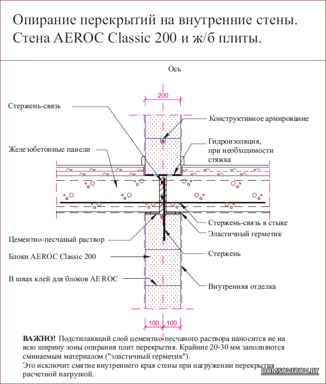

Да ладно! Стоять будет! Как почитаешь некоторые рекомендации некоторых производителей... в частности Aeroc:
http://www.domsovetov.by/imagehostin...5943555d18.png
Так волосы дыбом... и это стоит! Интересно, сколько по такой "технологии" домов в Рашке настроили?
Опирание двух плит по 100 мм на пеноблок, при этом из этих 100 мм только 80-70 ЦПР, остальное какой-то "эластичный герметик", который нагрузку не передает...
А может и вправду "передовые технологии"??? Они же производят конструкционный пенобетон плотностью D300 и классом на сжатие B2,0.
Притом что наша Забудова делает блоки D350 B1,0 и D400 B1,5... чудеса.
