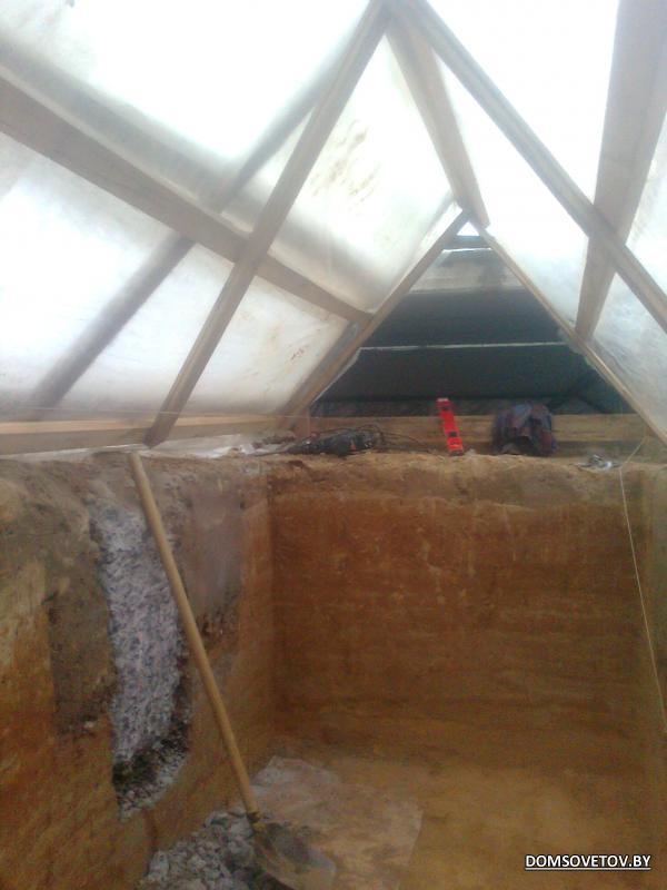

Поэтому я копал и заливал подвал уже под крышей и с окнами :)
33 м3 лопатой, а потом туеву тучу бетония руками, да ну нафиг такое удовольствие. Я по этому и лил в грунт, т.к. вода не даст времени поставить такую опалубку. Сейчас вокруг плит залью и швы замоноличу, все будет зашибися. Когда делал сомневался самую ли я легкую технологию придумал из возможных. На деле оказалось реально довольно быстро и наименее затратно. Но это не для полных людей. Выполнять такие работы в таких траншеях получится не у любого.
Много времени устройство опалубки смотровой ямы заняло, пришлось строить над ней теплицу из за дождей и обмонолитка из за этого ждёт, т.к. хочу одним разом. Экскаватор выбросил 18м3 грунта, врукопашную уже под крышей тоже не решился, тяжело это, да и срачельник потом разводить не хочется.

Пущай делает. Уже на стадии возведения 2,5 метровой опалубки задумается стоило ли начинать. А потом напишет тему на форуме "как избавиться от воды в подвале ?" А никак

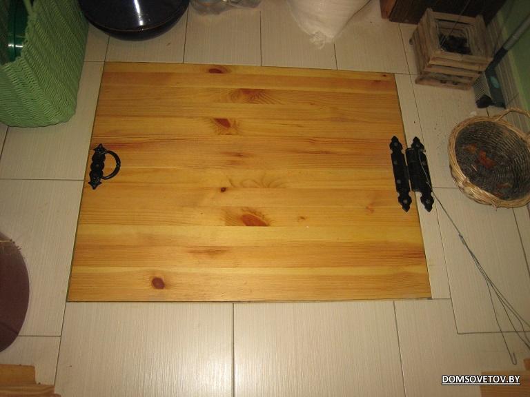

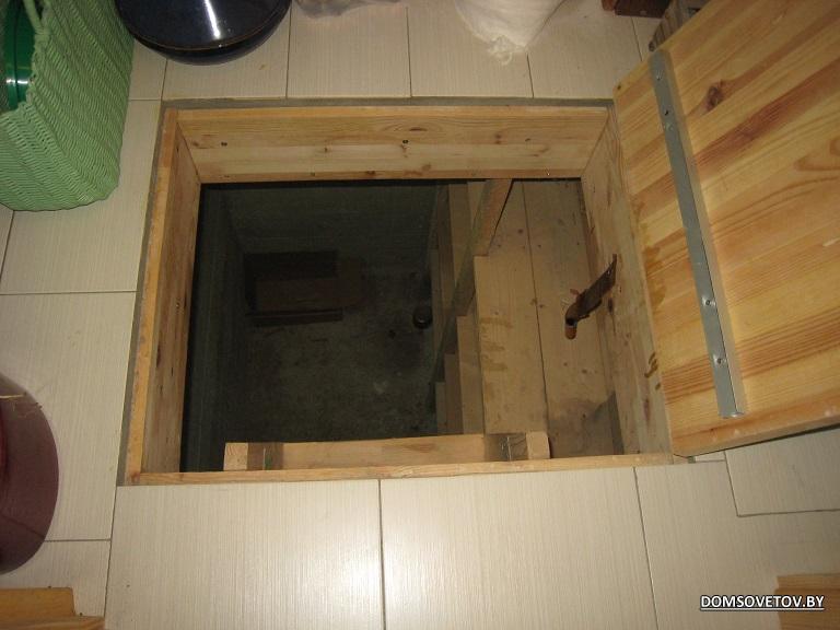

Юра Добриденев, Юр, у меня тоже есть погребок. Но у меня не суглинок, а песок спрессованный, танкодром. Вентиляцию сделала. Стены - монолит. Гидроизоляция. Он небольшой, не цоколь под домом, а так, чисто под кладовкой погреб. НИКОГДА там не было воды, слБ.

фотки чисто так, на скорую руку.
люк и открытый люк )))
http://www.domsovetov.by/imagehostin...646ca8f1c8.jpg
http://www.domsovetov.by/imagehostin...64705708bf.jpg
