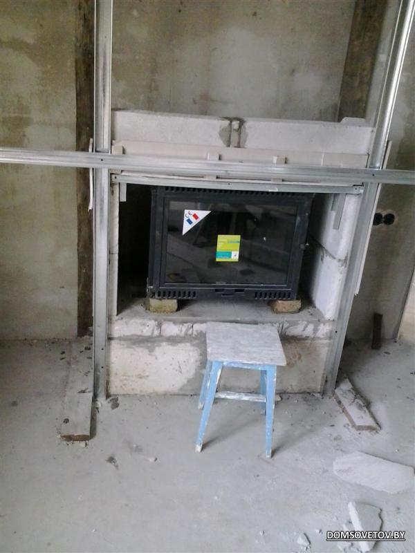

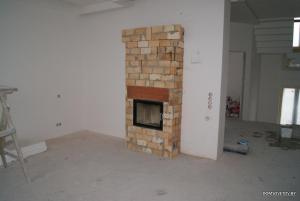

Для облегчения работы поставил профиля маяки
http://www.domsovetov.by/imagehostin...676b63f5f8.jpg

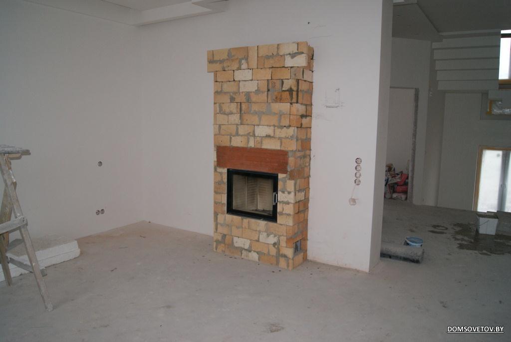

Недостаток дешёвой топки - отсутствие ножек с регулировкой. Пришлось повозиться с установкой на кирпичи ( валялись шамотные под ногами :) ) и регулировкой.

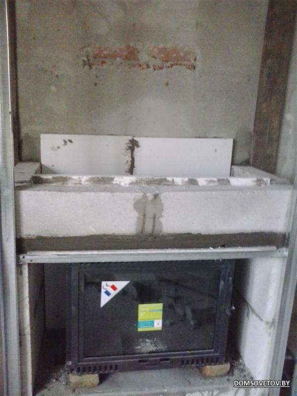

И дальше гоним кладку, ставлю "опалубку" и заливаю перемычку
http://www.domsovetov.by/imagehostin...676b816d8a.jpg

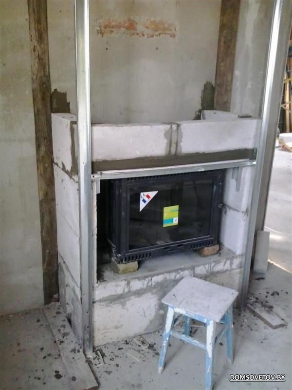

После перерыва на другие работы и обед продолжаем :)
http://www.domsovetov.by/imagehostin...676b9e8cdb.jpg

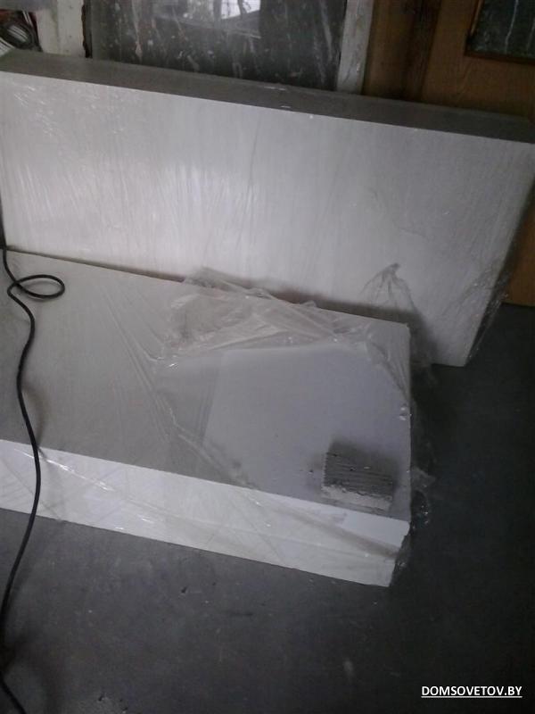

Теперь наступает время заняться термоизоляцией.
Утеплять буду пенопластом, тк советовали листовой материал.
Шучу :)) Спасибо Истер за некий изолятор, название забыл :))
http://www.domsovetov.by/imagehostin...676bd9ba70.jpg

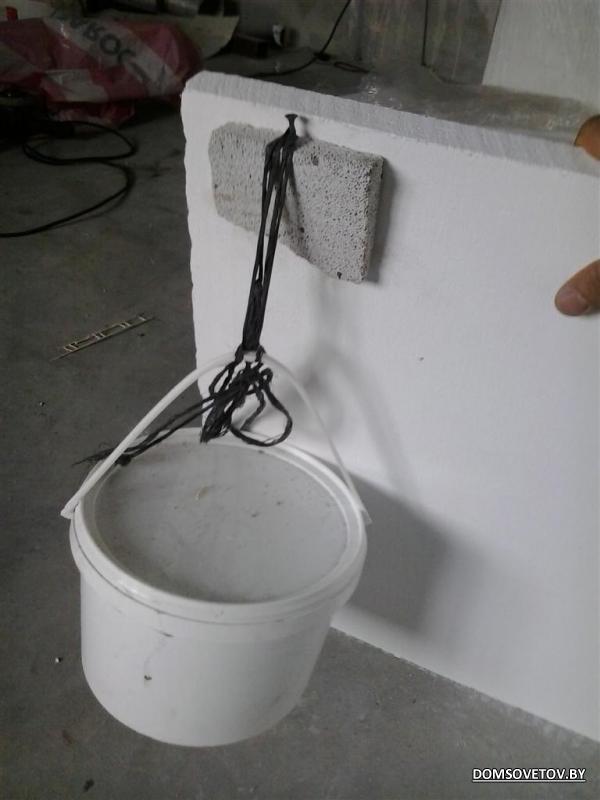

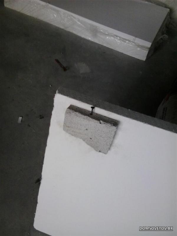

Перед применением надо испытать! Приклеиваю к нему кусочек газосиликата...
http://www.domsovetov.by/imagehostin...676bf38877.jpg
Пробую оторвать.. хренушки... За закрученный шуруп привязал 5 кг ведро с клеем
http://www.domsovetov.by/imagehostin...676c0efa20.jpg
Хоть бы хрен! :)) Эток кусочек газослиликата я и ковыряя не смог отрвать, просто пороскрашивал ГС.

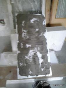

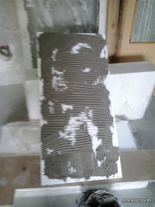

Раз испытания прошли удачно, то приступаем к работе. Мажем клей не жалея :))
http://www.domsovetov.by/imagehostin...676c2df07e.jpg
Чуток приклеил...
http://www.domsovetov.by/imagehostin...676b481893.jpg
Что касается работы с этим изолятором... в принципе легко обрабатывается, ножовка с мелким зубом в нём слегка вязнет, работать нужно соблюдая осторожность, тк довольно хрупкий.
