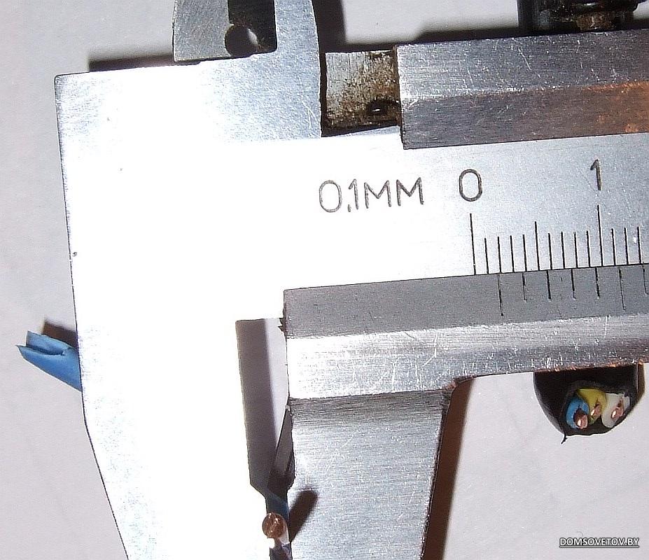

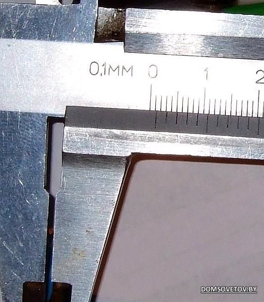

имеется трехжильный кабель ВВГ вроде ... :) "полторашка" и "два с половиной" - якобы...
померял штангелем диаметр жилы:
http://www.domsovetov.by/imagehostin...bd024c94e7.jpg
http://www.domsovetov.by/imagehostin...bd0348859b.jpg
выходит, что на якобы "полторашке" грубо 1,1-1,2. на "2,5" - грубо 1,8.

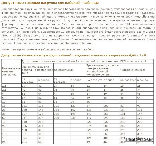

чет подумал, что это и есть сечение :ah:, пока не прочитал вышеприведенную формулу... и поскольку сечение кабеля - это площадь среза токоведущей жилы... выходит, что по данной таблице о допустимых токовых нагрузках на трехжильный кабель:
http://www.domsovetov.by/imagehostin...bd35a0be0d.jpg
при радиусе кабеля 1,1мм получаем сечение в мм2= 3,79мм2, что соотв. 35Амперам и соотв. мощности в 7,7Квт.
Тот, который 1,8мм в радиусе - по таблице получаем 10мм2 сечение и 66Ампер и 14,5Квт.
Где ошибся? Просто что-то думал или слышал, что "полторашка" для мощности что-то 3,7Квт, а "2,5" - 7Квт или что-то вроде того..
voffka 09.07.2013 13:56
CINEMAX.by, вы радиус и диаметр перепутали. Делите теперь результат на 4. И первый проводок по фото 1,3 мм, а не 1,1.
