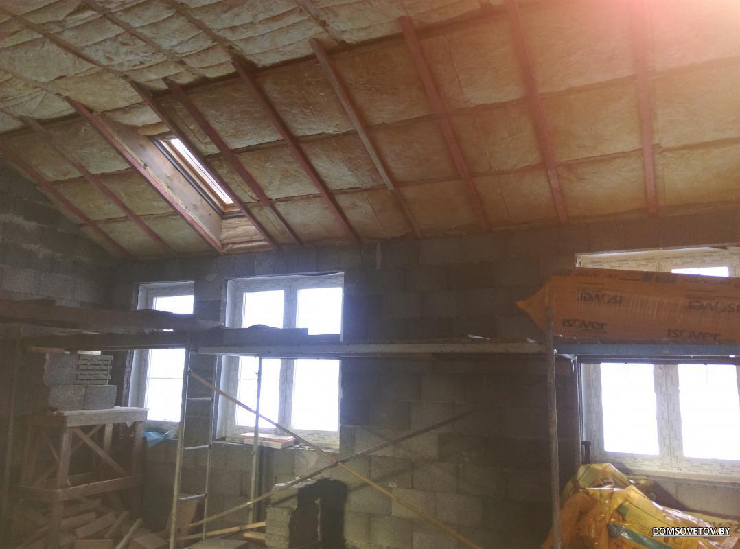

Стекловата для утепления мансарды
Сообщение от rogivil (Сообщение 236896)
А кто что скажет про утеплитель Урса
Свою мансарду утеплял стекловатой Isover Скатная кровля. В матах. Этот вид минеральной ваты силиконизирован. Т.е. у нее улучшенные гидрофобные свойства - это важно в зимне-весенний период, когда стропилка активно подсасывает влагу из воздуха.
Плюсы ваты: меньше фенолосодержащих бяк в связующих стеклововолокна материалах, чем в каменной вате. Стоимость меньше. Пылят оба материала примерно одинково. Минус: якобы проседает со временем. В представительстве Изовер в Москве божатся, что это все инсинуации и происки конкурентов.
sergN 11.09.2015 14:15
все божатся-это правило.
надо набивать плотнее-будет хоть надежда
IvankoIV 11.09.2015 14:23
Так и сделал. + 2-3 см на ширине 60-80 см. На фото видно, как слегка выпирают. Но важно не перебздеть...
