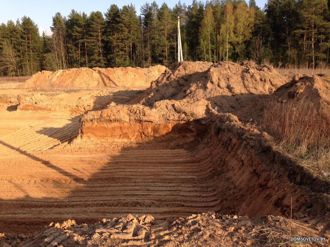

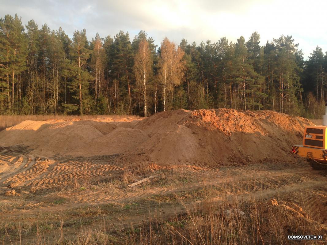

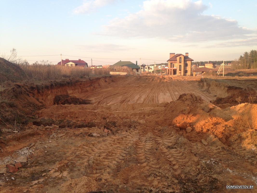

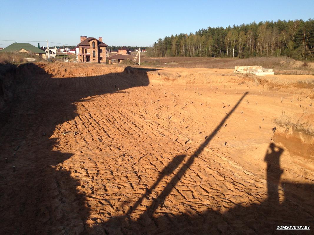

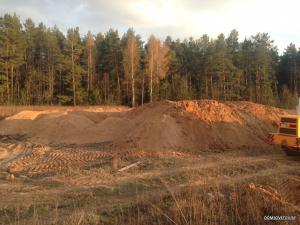

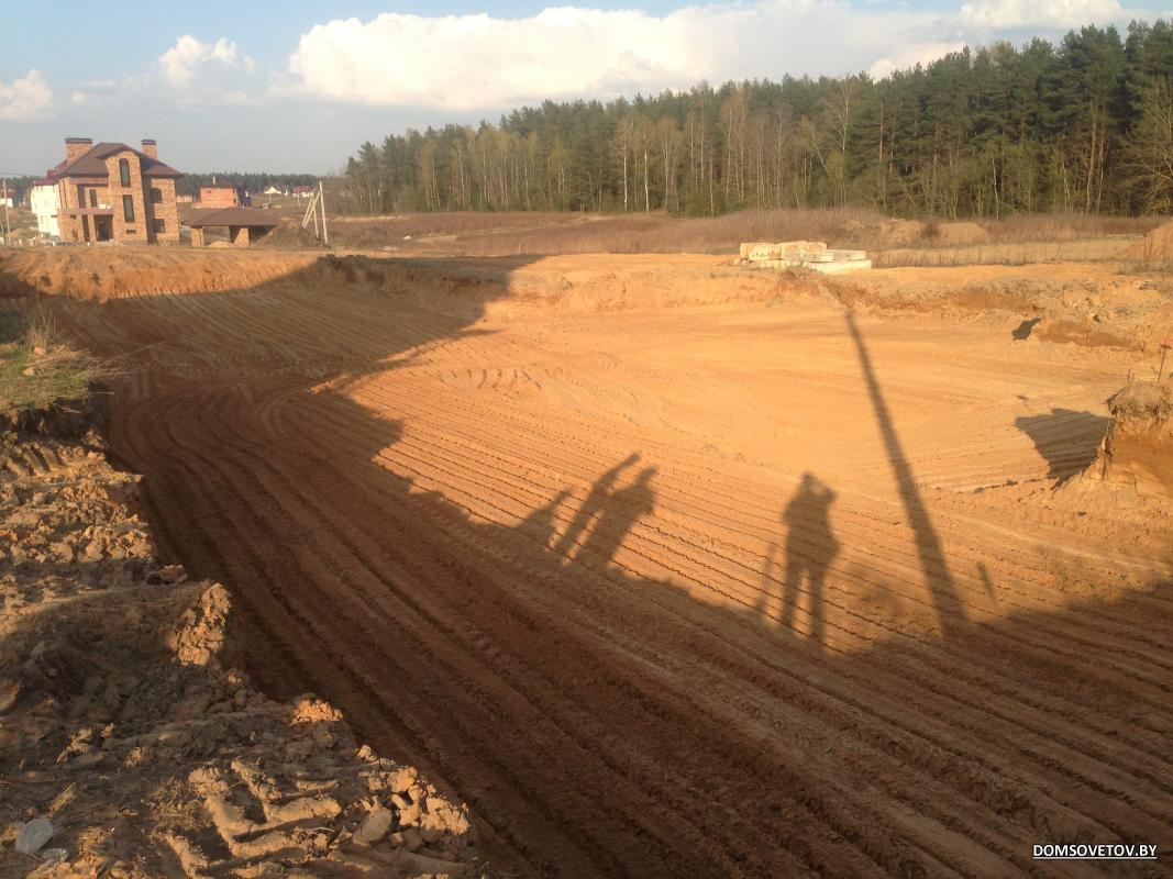

Часть 2 : Раскопки
Перед сном решил написать о том, как все началось де-факто.
Вопрос, который долго мучил – рыть котлован, либо выкопать траншею под ленту… траншею – дешевле (вроде). Котлован - минимизация рисков того, что строители что-то там неверно выставят по уровню, диагоналям и пр. Архитектор убедил, что котлован в целом круче.
Вопрос второй – чем копать. В процессе разговоров с бригадами было множество интересных идей. От “ну там промышленный экскаватор на 2 недели” до “сча мы тут с Васей лопатой”. Бригадир, которого в конце концов выбрал, предлагал ТОху. Прогноз был – 3 дня (24 часа) на копку. По факту – было 7 дней + пришлось машину еще дозаказывать, чтобы ТОхе не ездить постоянно из котлована с ковшом полным земли. По бюджету не уложился раза в 2.5-3 от запланированного. Спасло ситуацию то, что продал часть песка на другие участки (кому насыпать надо было) – вышел в план таким образом. Вообще сделал вывод на будущее – земляные работы почему то строители совсем не точно оценивают (т.е. на будущее – планировать Х2 бюджет на это). При обратно засыпке была кстати похожая тема (не уложился в бюджет). Сама ТОха показала себя с лучшей стороны как экскаватор ). Еще момент – благо – участок крайний – насыпал кучи земли прямо до леса. Если бы был сосед – пришлось бы либо его коньяком в ступор до июня вводить, либо телепортировать эти ХЗ сколько кубов земли куда то…
Пара фоток:
http://www.domsovetov.by/imagehostin...839da4fd39.jpghttp://www.domsovetov.by/imagehostin...83a07b9442.jpghttp://www.domsovetov.by/imagehostin...83a2404d1c.jpghttp://www.domsovetov.by/imagehostin...83a43b2a0e.jpghttp://www.domsovetov.by/imagehostin...83a5c4d499.jpg

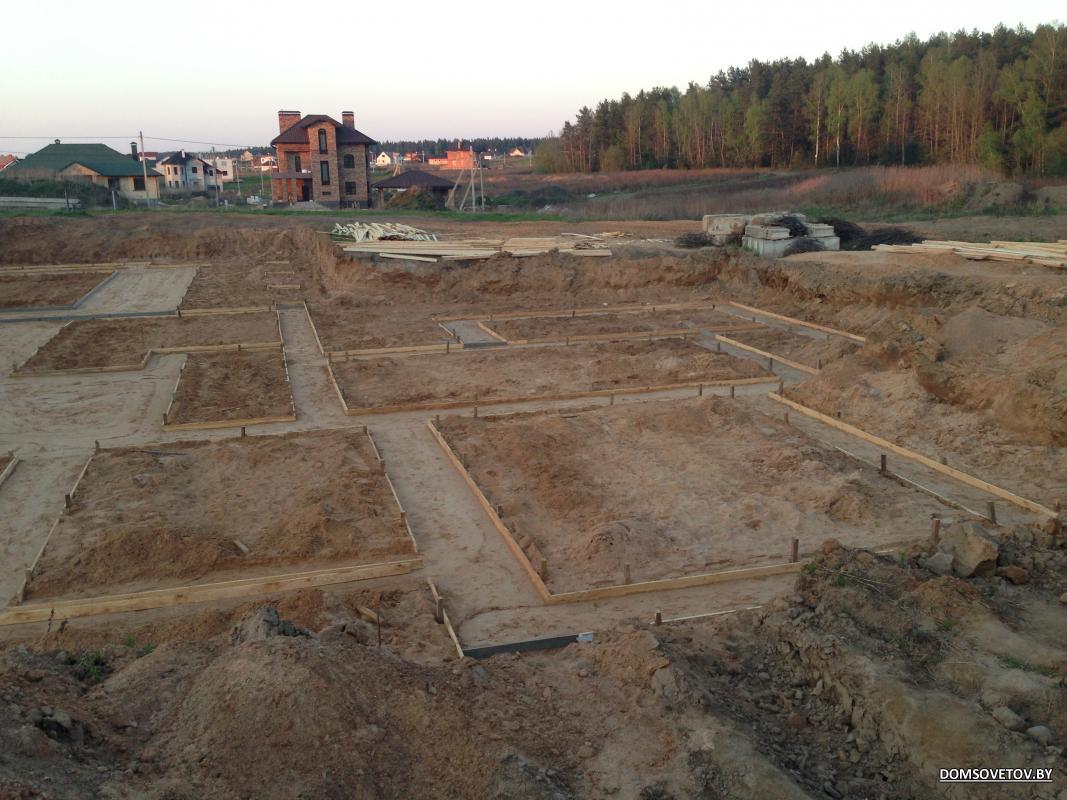

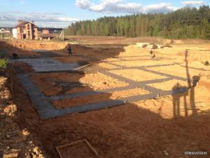

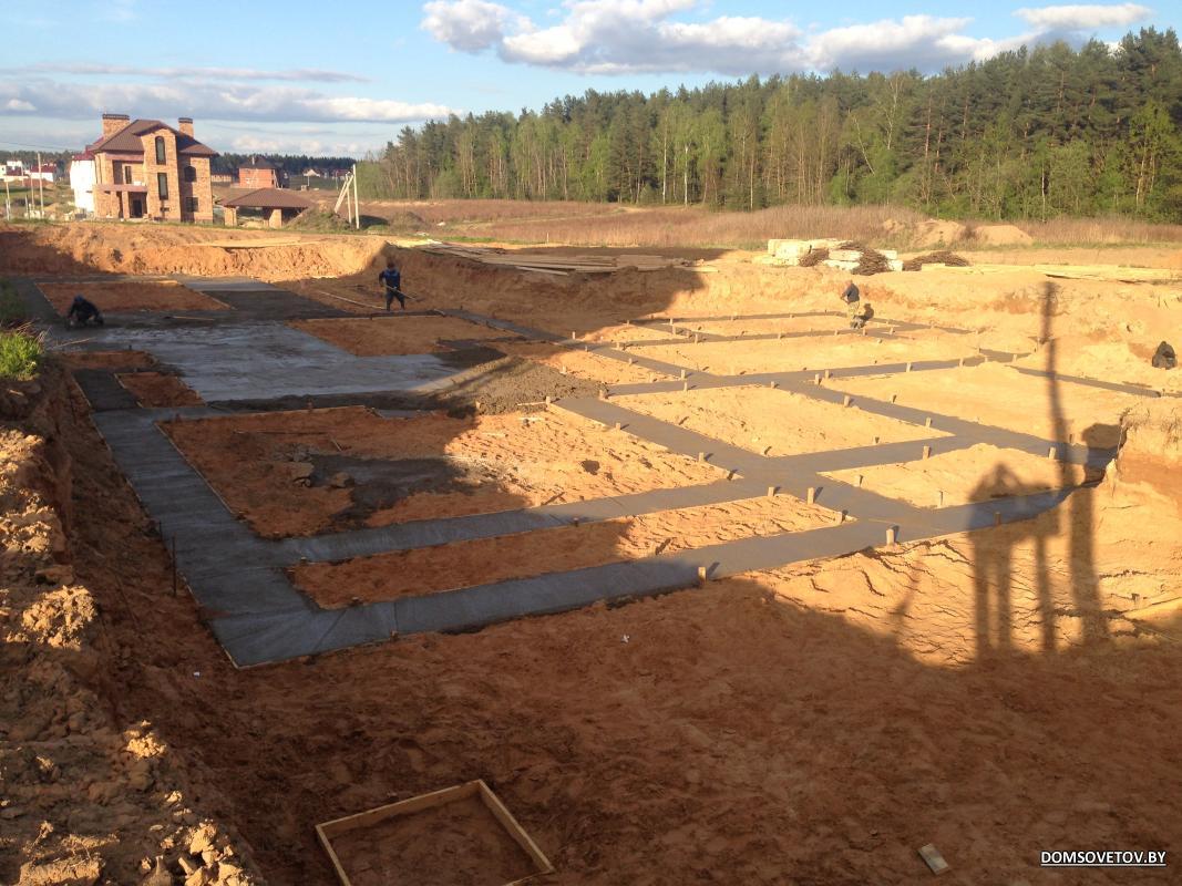

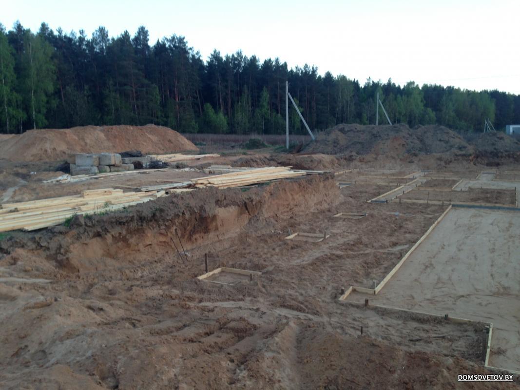

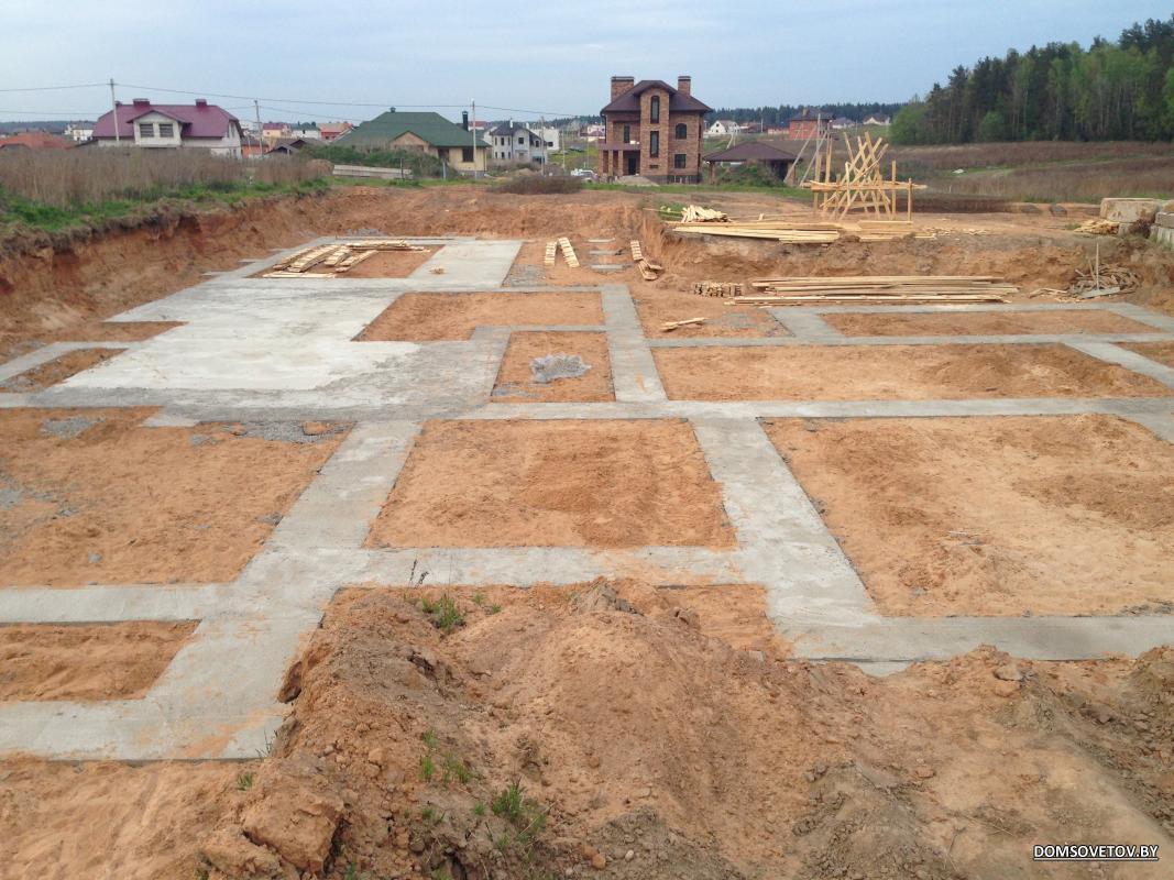

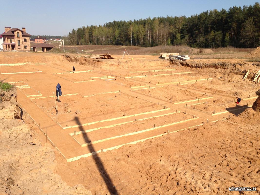

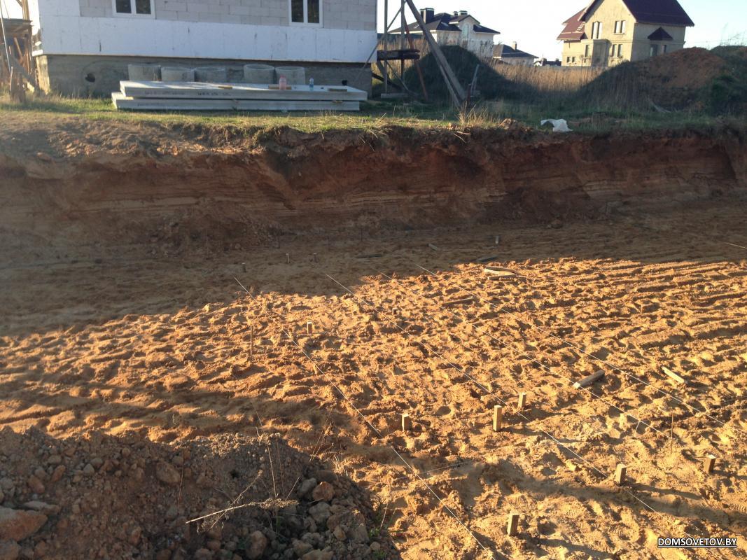

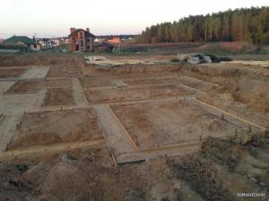

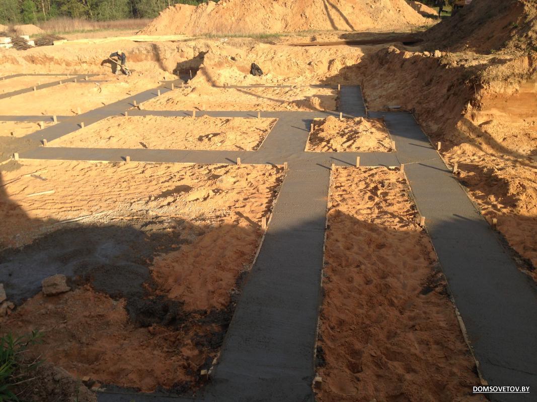

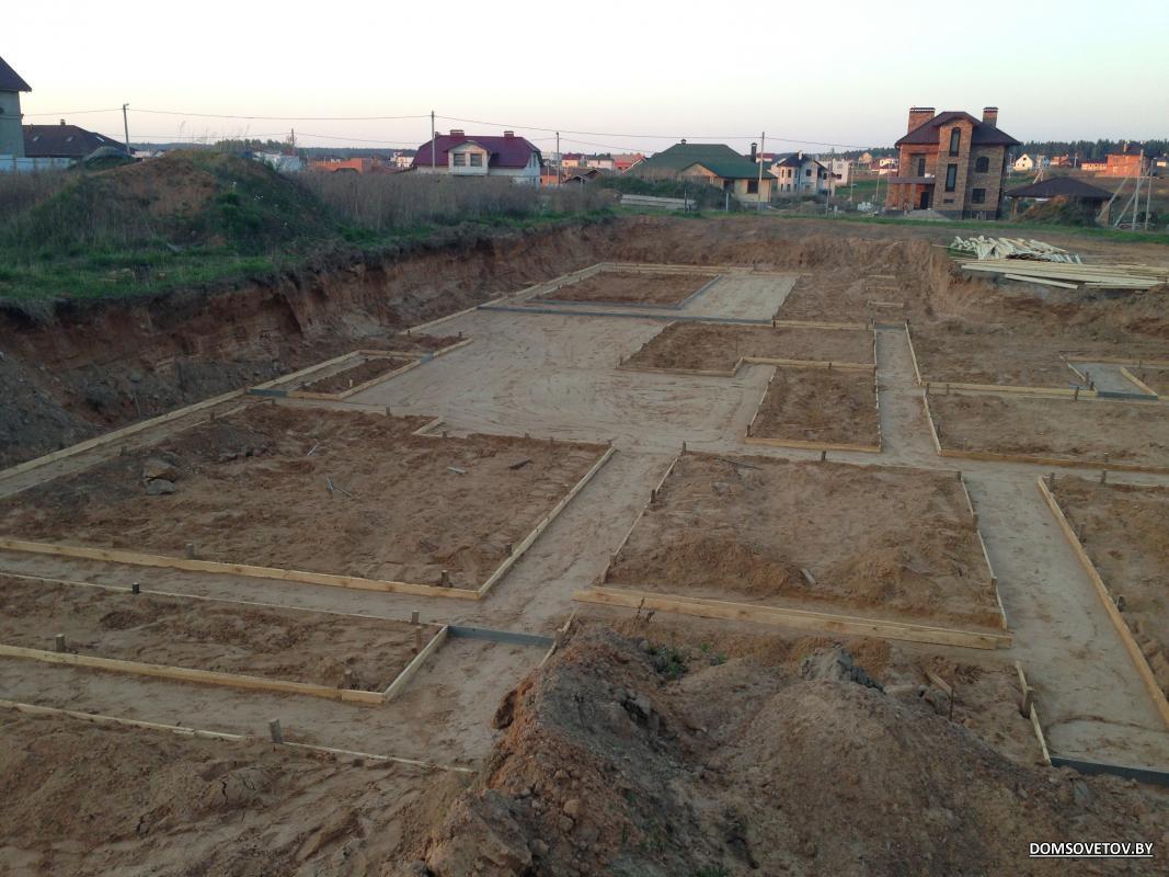

Часть 3 : Разметка и подбетонка
Продолжаем…
После того, как вырыли ямку, начались активности по разметке фундамента, а точнее его первого слоя. В проекте была указана подбетонка – 10 см (слабый бетон). Долго спорили, нужно или не нужно, но решили все же сделать, т.к. это сформировало некий твердый плацдарм для дальнейших работ по фундаменту. По факту, на этом наверное можно экономить (не знаю, стал бы я сейчас это делать или нет). Каких-то особенных нюансов на данном этапе не было, все было по планам и по смете.

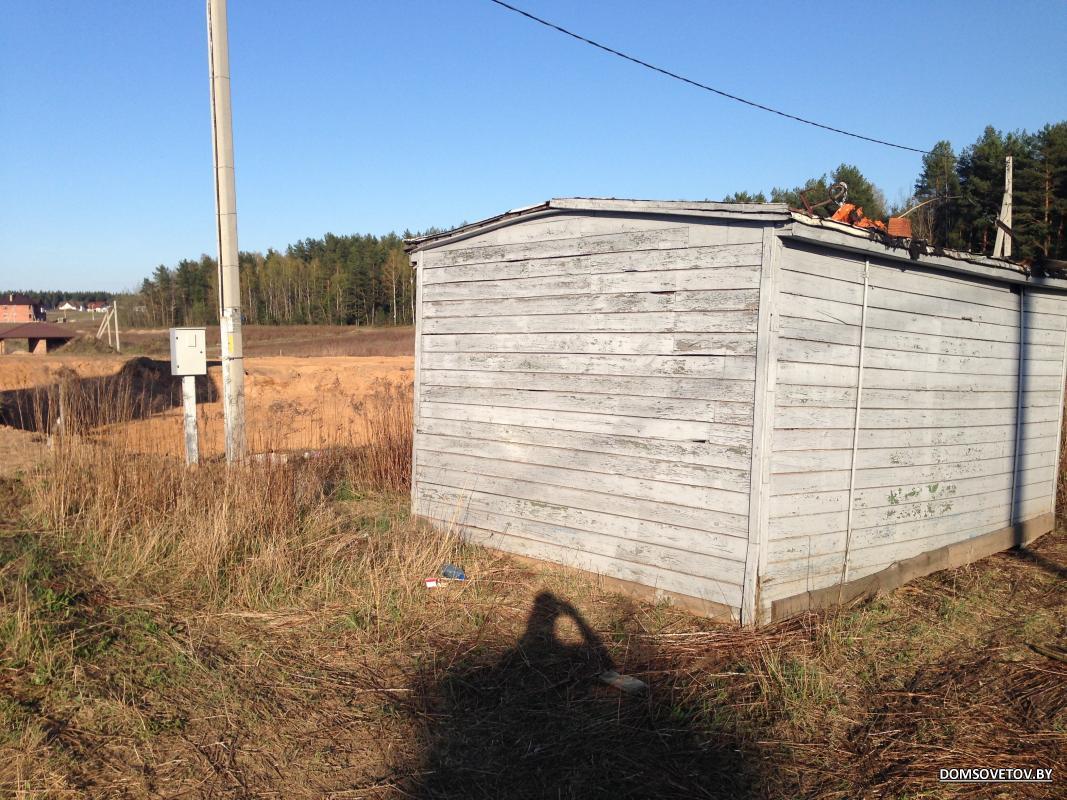

А... да... на этом этапе сделал еще 2 вещи:
1) Добыл будку. Купил у соседей по участкам за 100 уе. но основные проблемы были с доставкой на участок, т.к. манипулятор поднять ее нормлаьно не смог (ну может манип был какой не такой).
2) Подключил электричество. 3 фазы. по 10 кв на фазу.
Несколько фото:
http://www.domsovetov.by/imagehostin...8ddcfd8901.jpghttp://www.domsovetov.by/imagehostin...8ddd226555.jpghttp://www.domsovetov.by/imagehostin...8ddd52e645.jpghttp://www.domsovetov.by/imagehostin...8ddd7ac5c3.jpghttp://www.domsovetov.by/imagehostin...8dddb4ab5d.jpghttp://www.domsovetov.by/imagehostin...8ddddbbfbb.jpghttp://www.domsovetov.by/imagehostin...8dde019622.jpghttp://www.domsovetov.by/imagehostin...8dde1c4863.jpghttp://www.domsovetov.by/imagehostin...8dde45eb6d.jpghttp://www.domsovetov.by/imagehostin...8dde78c228.jpg
