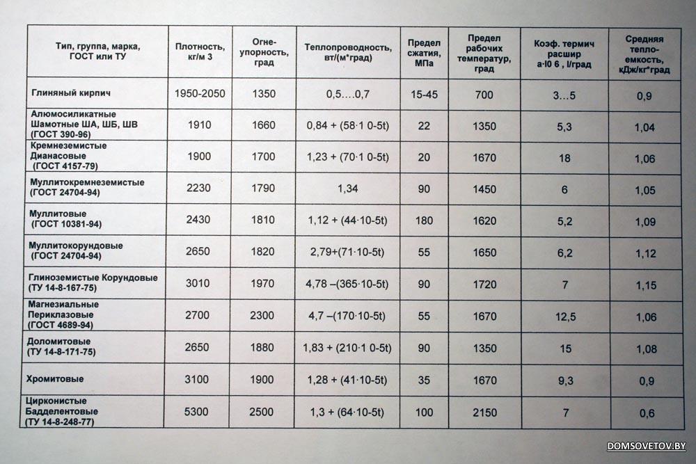

ОИК-4 05.03.2015 12:50
Сообщение от ister (Сообщение 218785)
vangelis,
КТР разный...
Практически одинаковый у них КТР, просто внутрянка нагревается быстрее, соответственно расширяется больше

ister 05.03.2015 13:06
вот и доверяй после этого таким печникам ...
смотрю в книгу вижу фигу....
от 3 до 5....
так у меня масса фарфоровая одной буквочкой отличается, а КТР в 2 раза....
это какого завода вы картинку в нете нарыли? какой марки кирпича?
так вы ж уже сделали одному заказчику печь с перевязкой красного и шамота 9 одинаковый почти КТР), трещины и пошли после первой же протопки...
мне попросить Диму сбросить фото?
vangelis 05.03.2015 13:11
Но, согласно таблице коэф теплового расширения практически одинаков. Видимо, что шамотный через 10 минут расширится (условно!) на 1 мм, а глинянный всего на 0,5мм, а за последующие ещё 5 минут глинянный ещё расширится на 0,5мм и почти догонит по расширению шамотный... Что-то типо такое? И поэтому на границе кладки шамотного и печного со временем могут возникнуть повреждения шва? Поэтому шамотный и глинянный нельзя ложить в перевязке в одном уровне? Правильно я понимаю?
А как правильно использовать данные из таблицы (???) для действительного расчёта на сколько увеличится размер того или иного кирпича, учитывая коэф. тепловорого расширения. Это-же коэфициент, а не %, а потому значит только для подстановки в формулу, ИМХО я так мыслю... Поправьте если чё не так)
Сообщение от ister (Сообщение 218792)
масса фарфоровая
Айм, сорри. А это из какой оперы ?, а то я уже не понимаю
ister 05.03.2015 13:24
нет, совсем не так....
и данные этой таблицы можно использовать в ..... интернет рассказках...
вот пусть нам и расскажут. подробненько как их использовать, и как всё происходит :cu:

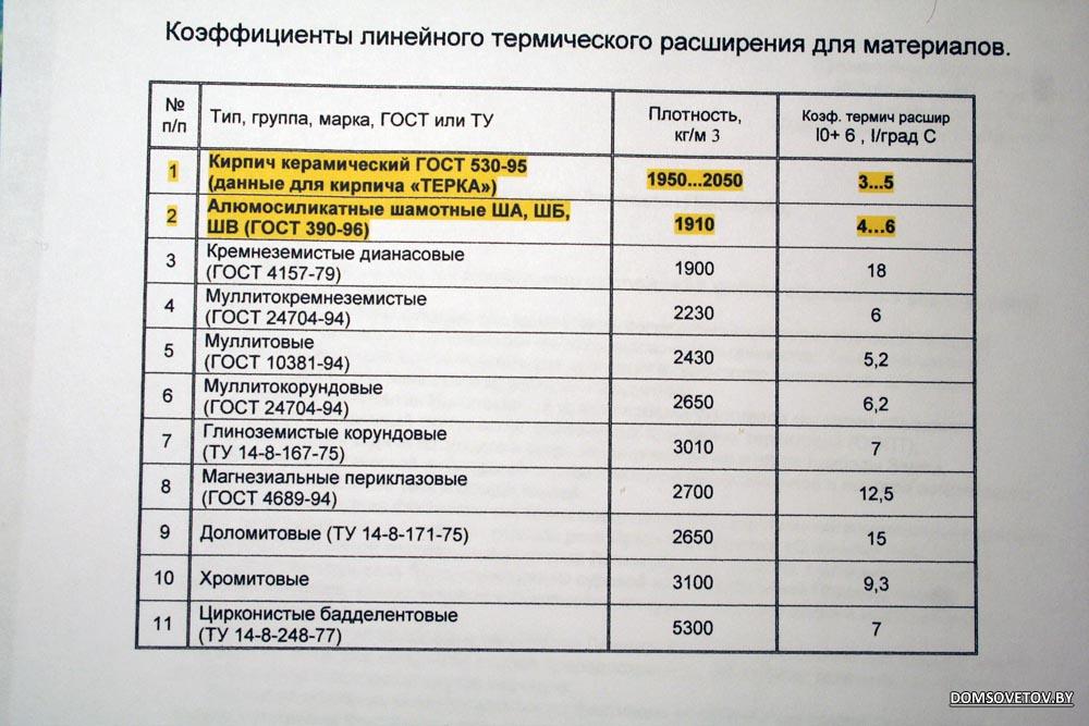

ОИК-4 05.03.2015 17:09
от 3 до 5....
Очень у вас глубокие познания http://www.domsovetov.by/imagehostin...8633dc5f00.jpg
ister 05.03.2015 17:22
мда.....
http://www.pd.by/catalog/fasady/fasa...rberger-terca/
с каких это пор облицовочный фасадный кирпич стал печным?
опять смотрю в книгу вижу фигу?
не, ну то,что он красив, морозостоек,т.к. клинкерный, это замечательно...
для строительства барбекю ...
но для печей нужна термостойкость кирпича, а не морозостойкость и низкое водопоглощение...
