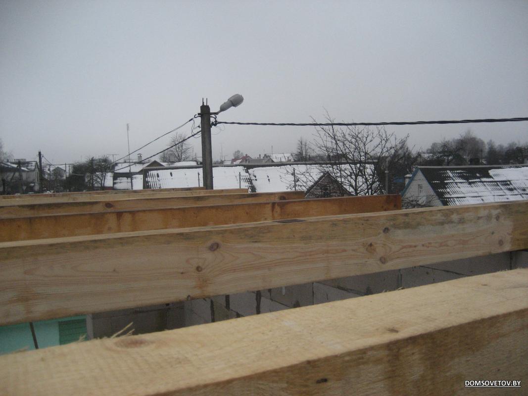

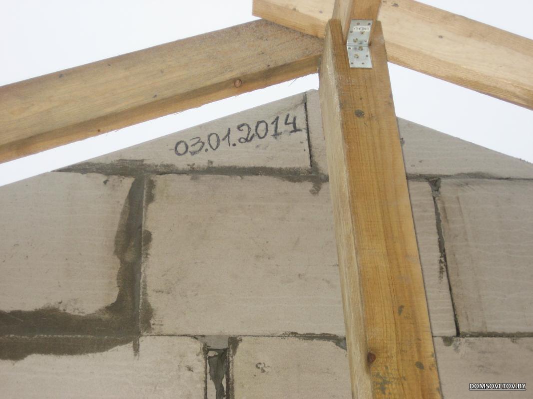

Сообщение от sergN (Сообщение 220411)
типа..нет?
То зима, то осень, на фото видно балки мокрые
http://www.domsovetov.by/imagehostin...0ffe944753.jpg
Фото сделано 12.12.2013, а крыша была накрыта 26.01 2014, там всего хватало, и дождя и снега.
Мокрые работы были закончены.....
http://www.domsovetov.by/imagehostin...1000d1695f.jpg
