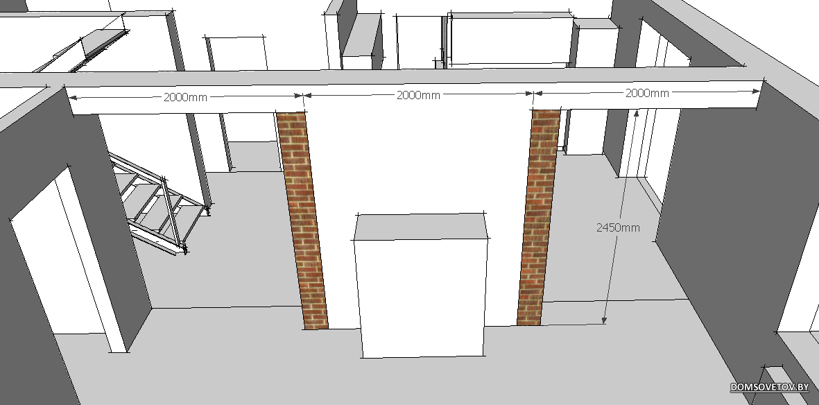

сколько тонн? фиг его знает но прилично. это центральная стена. с двух сторон по балке и плиты перекрытия плюс перегородки мансардного этажа.
Эта стена должна была быть кирпичной. Стройбаны сцуки уговорили из гсб. Так стоит уже 7 лет. хочу на всякий случай подстраховаться и поставить такие опоры под балки. Габариты столба - высота где то 2,4 м. ширина будет в стенку 0,4м а толщина как сделаю... может 1-1,5 кирпича...

Сообщение от VAR (Сообщение 252971)
как перевязать со стеной..
Наверно будет более актуальный вопрос как заделать стык между стеной и колонной.Если будет покраска то вопрос актуальный.

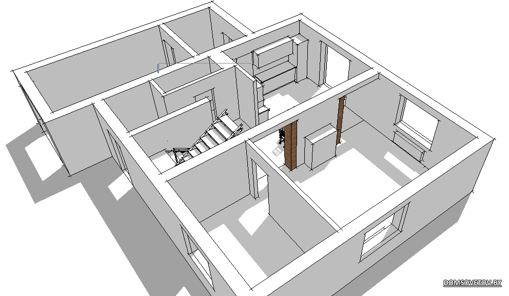

VAR 21.02.2016 20:48
пару картинок для лучшего понимания
http://www.domsovetov.by/imagehostin...9f8490a356.png
http://www.domsovetov.by/imagehostin...9f874c9f94.png
Юра Добриденев 21.02.2016 20:51
Сообщение от Pavel_GGS (Сообщение 252976)
ничего не надо делать.
сама балка поверху зафиксирует ГС и кирпич.
ни стержни , ни сетка ничего не сделают
Паша, я в таких случаях побаиваюсь усадки раствора между сушествующим верхом и достраиваемым элементом, если раствор немножко просядет, а он может это сделать, то колонна будет стоять сама по себе, достаточно усадки на долю миллиметра. Балка ведь уже лежит на стене, на сколько я понял.

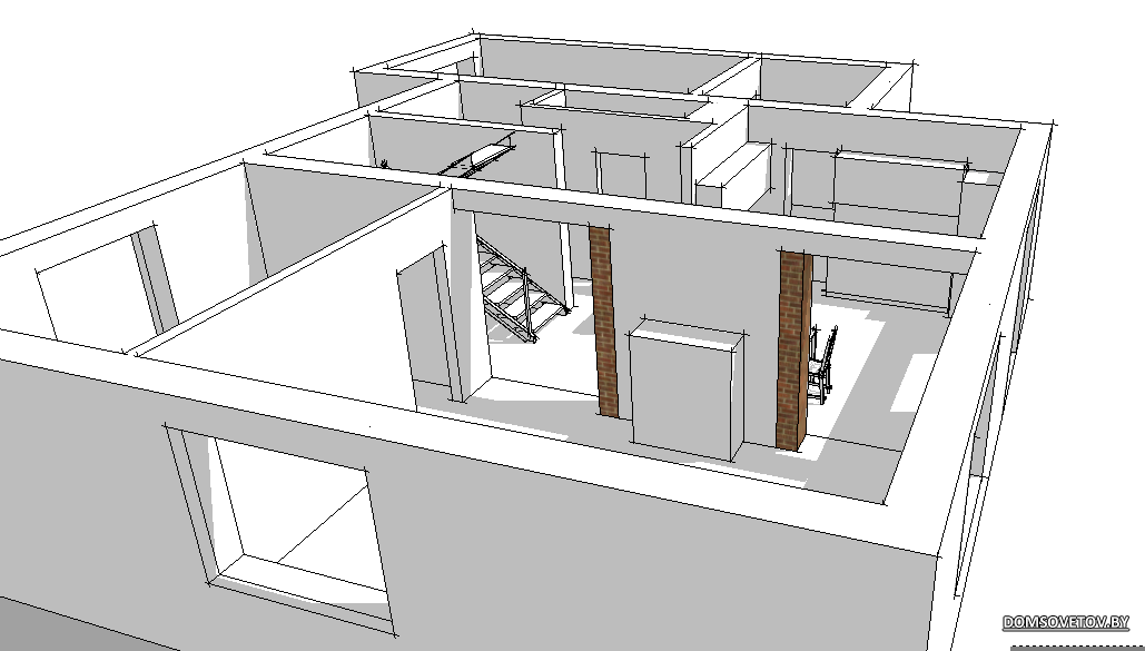

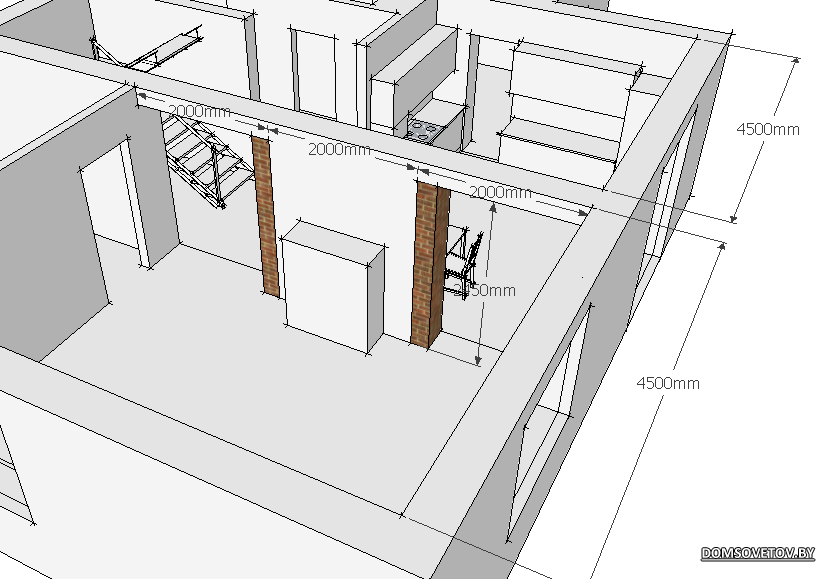

VAR 21.02.2016 20:52
еще
http://www.domsovetov.by/imagehostin...9f933e11d0.png
http://www.domsovetov.by/imagehostin...9f9422ba33.png

Юра Добриденев 21.02.2016 20:54
@VAR, а опирание балки какое или она сплошная по стене ?
У меня центральная стена 300мм ГС и на неё двустороннее опирание плит 7,2+4,8 и всей кровли. На внешней несущей стене есть простенки 1,5 блока ГС под плитами. Главное какое опирание балок и через что они на ГС опираются.
Pavel_GGS 21.02.2016 20:55
если говорит о стене. то каждая сторона по ширине 1м держит нагрузку 10 тон с почти трехкратным запасом. у тебя на столб из ГС шириной 1м приходит до 10тонн с учетом половины пролета балки ( плюс еще 1м грузовой ширины).
.ща на смятие гляну
