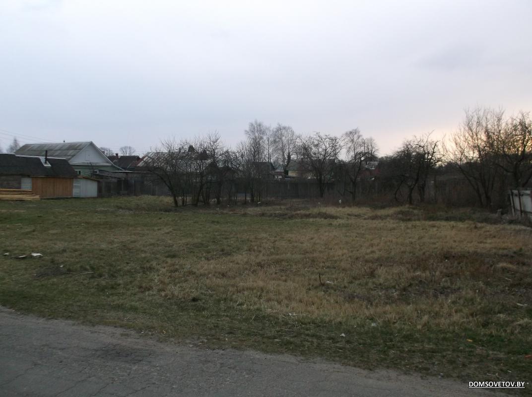

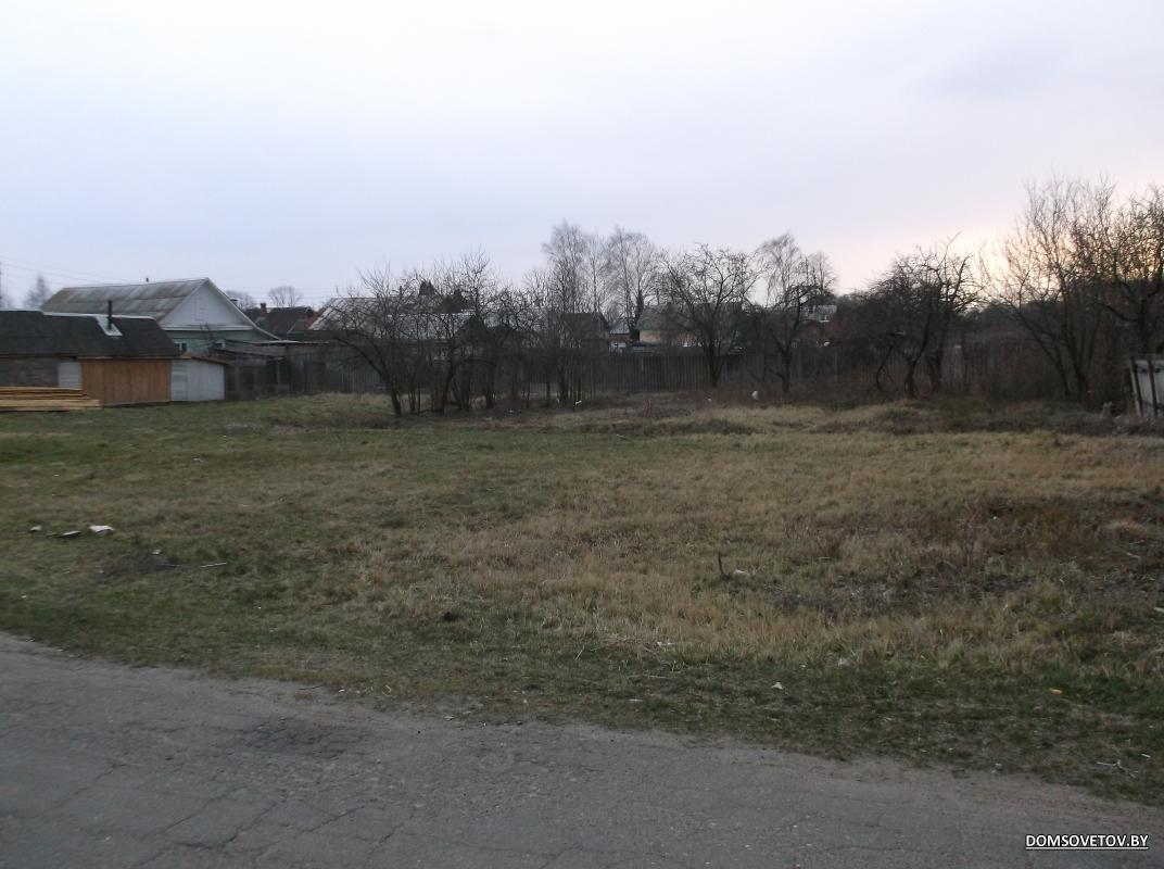

cerbin35 13.04.2015 16:37
Так... Давно таких активных форумов не видал=) Как и обещал фото участка.

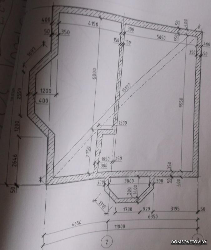

Про фундамент. Рассчитывал на глубину 1,5м. Однако мне сказали что с головой хватит 1,2. Высота над землей по проекту 0,6м.
В электронке проекта фундамента нет. Сканер мой чет не работает. На крайняк сфоткаю и вылажу.

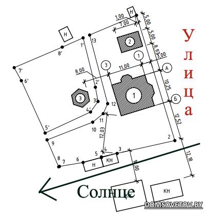

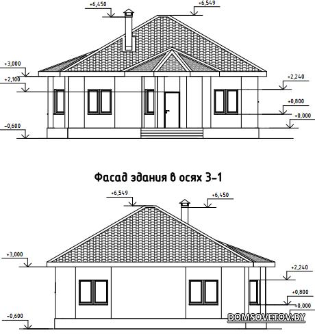

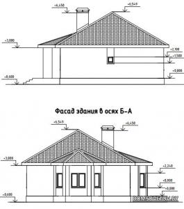

sergN 13.04.2015 16:44
а планы/поэтажки/фасады ..где солнце..где пятно застройки..

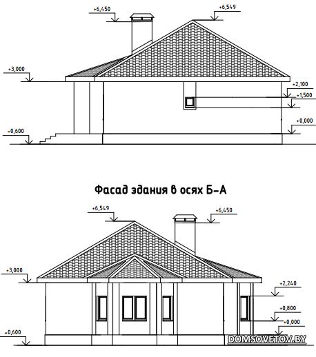

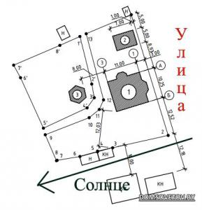

cerbin35 13.04.2015 17:49
http://www.domsovetov.by/imagehostin...bd731a36ec.jpghttp://www.domsovetov.by/imagehostin...bd73ae245a.jpghttp://www.domsovetov.by/imagehostin...bd73c2499c.jpghttp://www.domsovetov.by/imagehostin...bd73cc4b3c.jpg
Славка 13.04.2015 18:12
Ух Андрей80 с эркерами и повозился...
cerbin35 13.04.2015 18:24
Не понял вас
