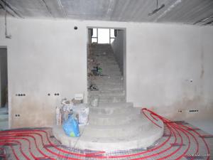

себе всегда хотел широкую лестницу... но недосмотрел - и запроектировали 2.5м (1.2). если бы сейчас делал - сделал бы 1.7 )

@AAR, так у вас холл и комнаты в два раза как минимум больше.

Сообщение от AAR (Сообщение 230462)
Я себе залил 1,5м лестничный марш. С женой расходимся свободно. На даче у меня ширина 1,1м и разойтись невозможно (ну если не по стеночкам и бочком-бочком, ессно).
Лестница - важнейший конструктивный элемент дома. Не стоит экономить на эргономике.

Славка 22.06.2015 22:25
Второй этаж - место для ночного отдыха. Туда с женой нужно в одном направлении, а не в разных двигаться ?)))))
У меня чистовая ширина, основной части лестницы, от перил до стены 1,15 м.(ступени естественно шире) Не разу с женой не столкнулись чтоб не пройти мимо друг друга, да и к стенкам прижиматься не нужно. Лестницей пользуюсь утром, чтобы спустится из спальной зоны, и вечером, чтоб в неё подняться. За полгода столпотворения на лестнице не заметил :)
зы. минимальная рекомендованная ширина для прохода двух человек 1,25 метра.
