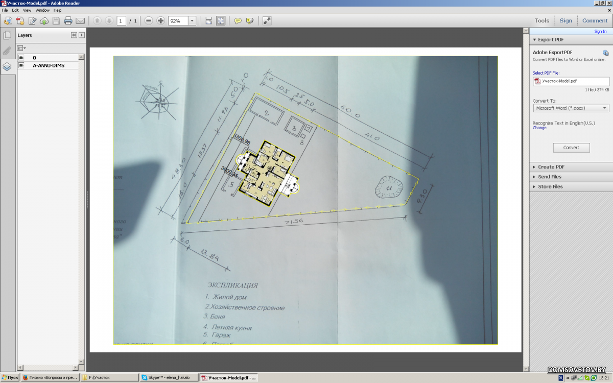

@Елена_, Ваш план не просматривается, положите картинкой.

http://www.domsovetov.by/imagehostin...effb19cf56.png
serega 27.08.2015 17:13
Ориентация по сторонам и на участке дома неплоха, а вот изначальный проект гораздо интереснее и функциональнее, правда при увеличении плоховато видно.
По факту Кабинет и ванную нужно поменять местами, получится перенести все мокрые зоны в одну сторону, на оставшейся части от кабинета разместить кладовую.
Кроме того очень функционально на первоначальном проекте расположена гардеробная - вход из хозяйской спальни, а в маленьких комнатах просто ниши или шкафы. Как результат никуда не нужно бегать.
Мое мнение - Вы понизили комфорт и наоборот удоражали стройку.

Когда мы делали перепланировку в квартире, то двери требовались только в жилые помещения, холл и гостиная-столовая не жилые. Но это еще уточним. Про отопление - тоже еще не дошли. Сейчас вентиляцию-теплый пол обсуждали. Почитаем. А какая разница при планировке может быть?
---------- Сообщение добавлено в 20:32 ---------- Предыдущее было в 20:24 ----------
Сообщение от serega (Сообщение 235975)
??? Все санузлы в гостевой зоне?? Там через коридор всего пару метров между санузлами - это если коммуникации тянуть, а до ванной (если вместо кабинета) от любой спальни через весь дом пилить. Ну, кухня далековато... В том проекте не так, там ванная 12 м2 там же, кабинет всего 8м2, ну, и кладовая. Но мы пожертвовали кладовой ради книг и дивана в кабинете.
