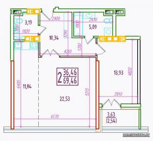

IvanI 07.10.2015 16:26
Схема вот
http://www.domsovetov.by/imagehostin...51d474bb55.jpg
---------- Сообщение добавлено в 16:26 ---------- Предыдущее было в 16:25 ----------
только зеркально
DOLBO.BY 07.10.2015 22:02
Сообщение от IvanI (Сообщение 239166)
Схема вот
апошні ваш варыянт годны, але пакой без асвятлення пазначыць як гардэробная.

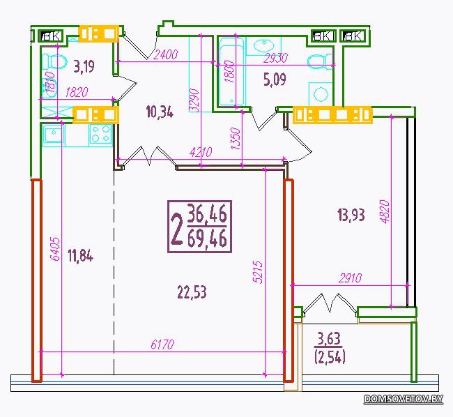

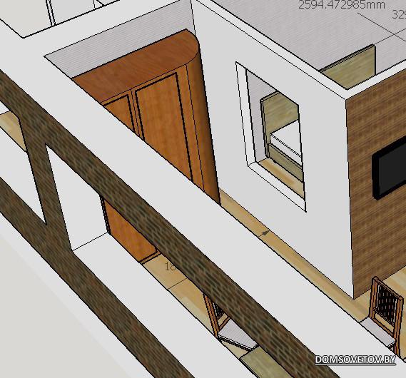

IvanI 08.10.2015 11:19
Сообщение от DOLBO.BY (Сообщение 239185)
Так в этом варианте я думаю делать дырку и ставить окно обычное. Будет считаться, что освещение есть?
http://www.domsovetov.by/imagehostin...626e54198f.jpg

DOLBO.BY 08.10.2015 11:28
Сообщение от IvanI (Сообщение 239220)
гэта асвятленне другім святлом.
для жылых пакояў - не дастаткова.
ГИГИЕНИЧЕСКИЕ ТРЕБОВАНИЯ К ОСВЕЩЕНИЮ ПОМЕЩЕНИЙ
51. Все жилые помещения, кухни, а также общие коридоры в зданиях коридорного типа, лестничные клетки должны иметь естественное освещение. В однокомнатных квартирах реконструируемых домов допускается устройство кухонь-ниш со вторым светом.
52. Достаточность естественного освещения для помещений вновь строящихся и реконструируемых жилых зданий определяется расчетом по величине коэффициента естественной освещенности (КЕО), нормативные значения КЕО для Республики Беларусь следующие:
жилые комнаты, кухни не менее 0,5%;
лестничные клетки не менее 0,1 %.
53. Приближенное значение естественного освещения допускается определять по световому коэффициенту (СК), характеризующему отношение площади окон светопроемов (остекление площади окон) к площади пола.
54. В жилых комнатах и кухнях СК, как правило, не должен превышать 1:5,5, минимальное отношение до 1:8, в коридорах 1:16; на лестничных клетках 1:8, в мансардных этажах при устройстве наклонных окон – 1:10.
55. При устройстве остеклений лоджий и балконов естественная освещенность помещений, к которым они примыкают, не нормируется.
56. Продолжительность непрерывной в течение дня инсоляции квартир в расчетное время года (с 22 марта по 22 сентября) должна составлять не менее 2,5 часа и обеспечиваться:
в одно-, двух- и трехкомнатных квартирах не менее чем в одной жилой комнате;
в четырех-, пяти- и шестикомнатных квартирах не менее чем в двух жилых комнатах;
в квартирах с количеством комнат более шести не менее чем в трех жилых комнатах.
