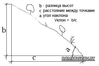

Я, наверное, неправильно объяснил (нарисовал). Дом на косогоре, труба канализации внизу. (Т.е. то что нарисовано стрелочкой - это реальный склон).
Где-то так (B= 8 метров, С= 60 метров).

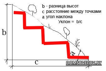

@eugene, ну тогда вот так?
http://www.domsovetov.by/imagehostin...4037e01eb0.jpg
voffka 05.10.2016 18:49
@eugene, только каждый вертикальный кусок с выходом наверх и с крышкой для возможности прочистки.
Переход с горизонта на вертикаль тройником 90 градусов, а с вертикали на горизонталь двумя отводами по 45 или тремя по 30 градусов.

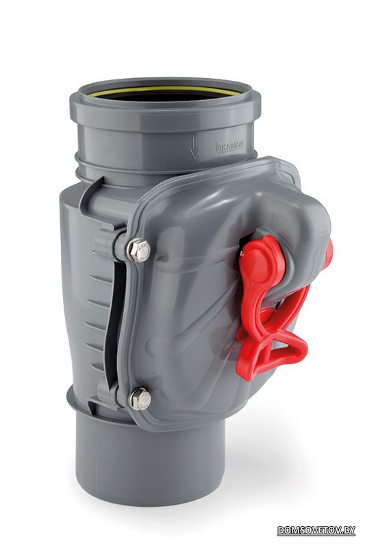

Valery_SY 20.02.2017 01:06
Сообщение от vangelis (Сообщение 284049)
Подскажите, имеются ли в природе такие фассонные элементы с вмонтированной в трубу отсечкой-заглушкой диам 110? Я не имею ввиду заглушку на одном из концов трубы, а именно что заглушку в самой трубе, колене и т.д. Или самому надо вырезать цилиндрический кусок пластика и впаивать в кусок трубы? Хотим проложить "резервную трубу" в "резервный колодец" и в случае наступления определенных условий запустить в работу резервную трубу путем физического разрушения данной отсечки-заглушки через предназначенную специально для этих целей ревизию.
Есть такой девайс в продаже или "колхозить" ручками?
Или может шиберную задвижку встречали для канализационной трубы диам 110 (в минске)?
В Оме продаются обратные клапана польской фирмы KARMAT. Работают в одну сторону, имеют принудительное закрывание специальным рычагом. Конструкция корпуса разборная. При необходимости, крышку клапана можно открутить и физически удалить заслонку, находящуюся внутри. Тогда будет работать в обе стороны. Вот только остается вопрос с уклоном.
Может быть Вы сможете решить свою задачу такими изделиями?
http://www.domsovetov.by/imagehostin...a173725527.jpg

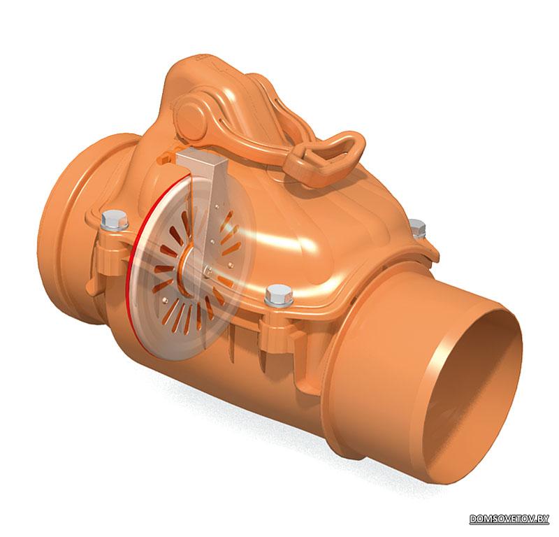

Бывают и вертикального исполнения:
http://www.domsovetov.by/imagehostin...a18154967b.jpg
sergN 20.02.2017 11:42
ну в целом можно и ревизию вставить и туда затычку сколхозить.
это ж по любому руками делать (раз в пять лет)
