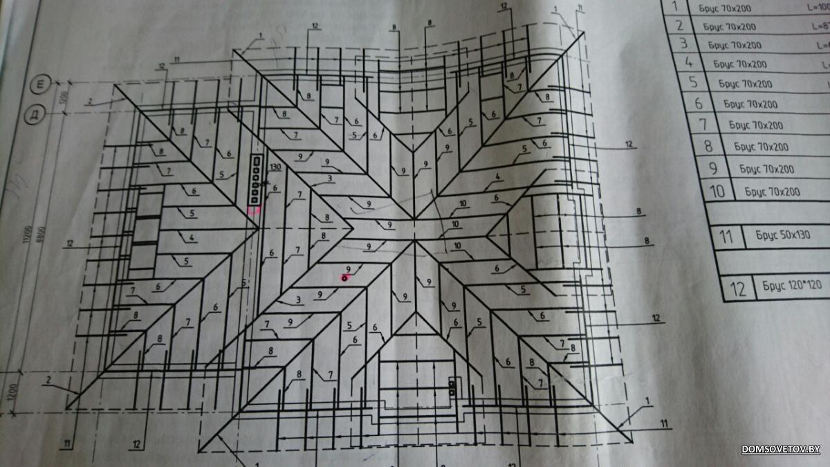

Подскажите касательно арм.опояса "перед" мауэрлатом.
Везде сейчас рекомендуется его лить якобы (как я то понимаю) чтобы не произошла цепочка: 1. крыша(стропила) давит от ветра или снега или итого итого вместе распирающим усилием на мауэрлат. 2. мауэрлат прикрученный к стене шпильками давит на эти шпильки 3. шпильки давят на блоги и их "срывает" с клея т.е. стену "уводит".
Но у меня в связи с этим появляется вопрос : уж очень длинная цепочка и не погнёт ли просто,например, сами шпильки если уж такое сильное усилие.
Или что еще более вероятнее не по выкручивает ли быстрее те места где "уголки" или "скобы" (где кто как крепит) соединяют мауэрлат с самими стропилами?.
Я конечно не инженер, но как-то в голове не укладывается, что при неких бешеных усилиях где без монолит.пояса якобы стены может повыпирать (и это после распределенной от мауэрлата нагрузки), но при этом те места где как раз таки нагрузка еще точечная (места крепления стропил к мауэрлату) да еще в достаточно "мягком" материале - дереве в это время всё будет хорошо.... поясните в чём заблуждение.
Я просто не совсем понимаю целесообразность этого пояса на данном этапе учитывая логику выше...Спасибо.
Юра Добриденев 10.07.2016 18:29
повырывать может и с поясом, смотря какой пояс и какой пролет. Вы разберитесь сначала, распорная у вас система или нет.

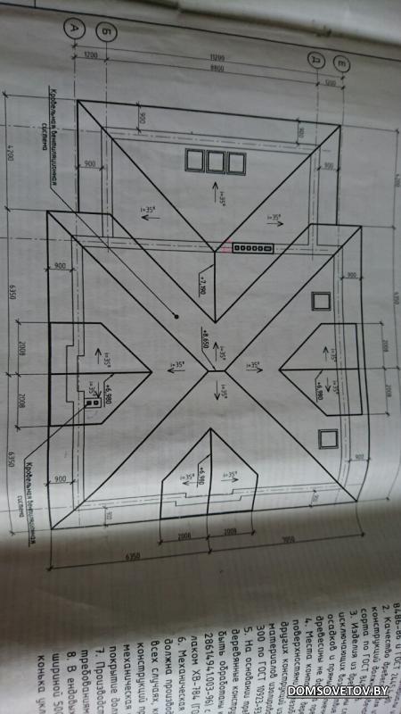

В базовом проекте выглядит так, только как её делать ни слова :) :

http://www.domsovetov.by/imagehostin...270529d721.jpg
Юра Добриденев 10.07.2016 19:34
если есть на что поставить стойки, то безраспорная. Стропила, в такой системе должны иметь одну степень свободы, т.е. иметь возможность небольшого перемещения, при этом они оказывают совсем небольшое горизонтальное усилие на стены, зависит от типа закрепления, самый простой парой гвоздей, которые вытягиваются при перемещении. Пояс, в такой системе, служит больше для закрепления шпилек мауэрлата.
Если стойки поставить не на что, то приходится делать распорную систему с затяжками и т.д. В такой системе чем ниже затяжка, тем лучше, в идеале связать балки перекрытия и стропила.
Подробно долго писать, почитайте, материала много.
Пояс это та же балка, работающая на изгиб и которая имеет свою жесткость. Жесткость на такой длине мизерная, особенно при таких сечениях, которые обычно делают. Когда-то кто-то пустил пулю по всему интернету, что пояс это панацея от распора, так и пошло дальше это фуфло.
Dobrinia 10.07.2016 21:51
@Юра Добриденев, также стоит сказать, что пояс распредиляет нагрузку равномерно на стены. Иногда это может быть критичным моментом, к примеру если мауэрлат сборный...
А про распор тоже стоит помнить, что безраспорная схема в любой момент может стать распорной... мало ли где что сломается/сгниет/сожрется паразитами.
Всяко может быть, я бы не рисковал строить без пояса.
@AlexanderGr, у вас видимо 1-этажный дом, На что балки класть будем, если нет пояса?
Крыша у вас сложная, посмотреть бы на этого проэктировщика с балкой 200х70 в руках...
И на Вашей схеме я не увидил опор в центре, видимо их нету. Значит крыша распорная.
Делайте прогоны, я уже вроде бы Вам отвечал и фотки давал как лучше сделать.
