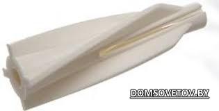

@freeze,на мансарде когда обшивал стены гипсокартоном крепил брусы к блоку такими дюбелями http://www.domsovetov.by/imagehostin...27121068d.jpeg
саморез желтый 5х60 лезет в дерево сколько у шуруповерта есть силы (можно и насквозь, если надо). начинает вытягиваться только когда отверстие под него на стыке блоков просверлишь и блок колется. поэтому планирую им же и крепить. сантиметров через 50

Правильный дюбель!
