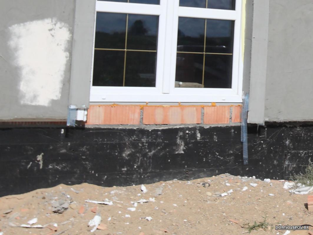

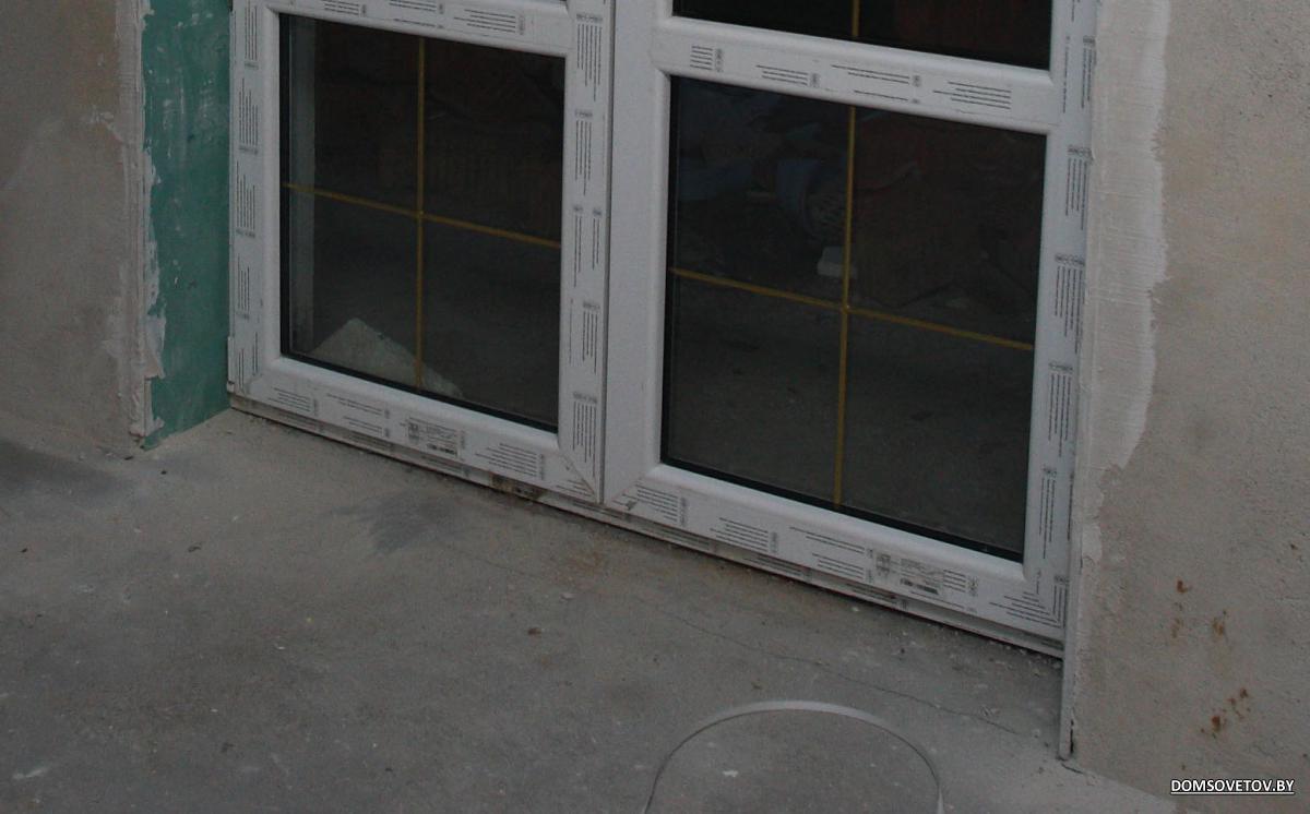

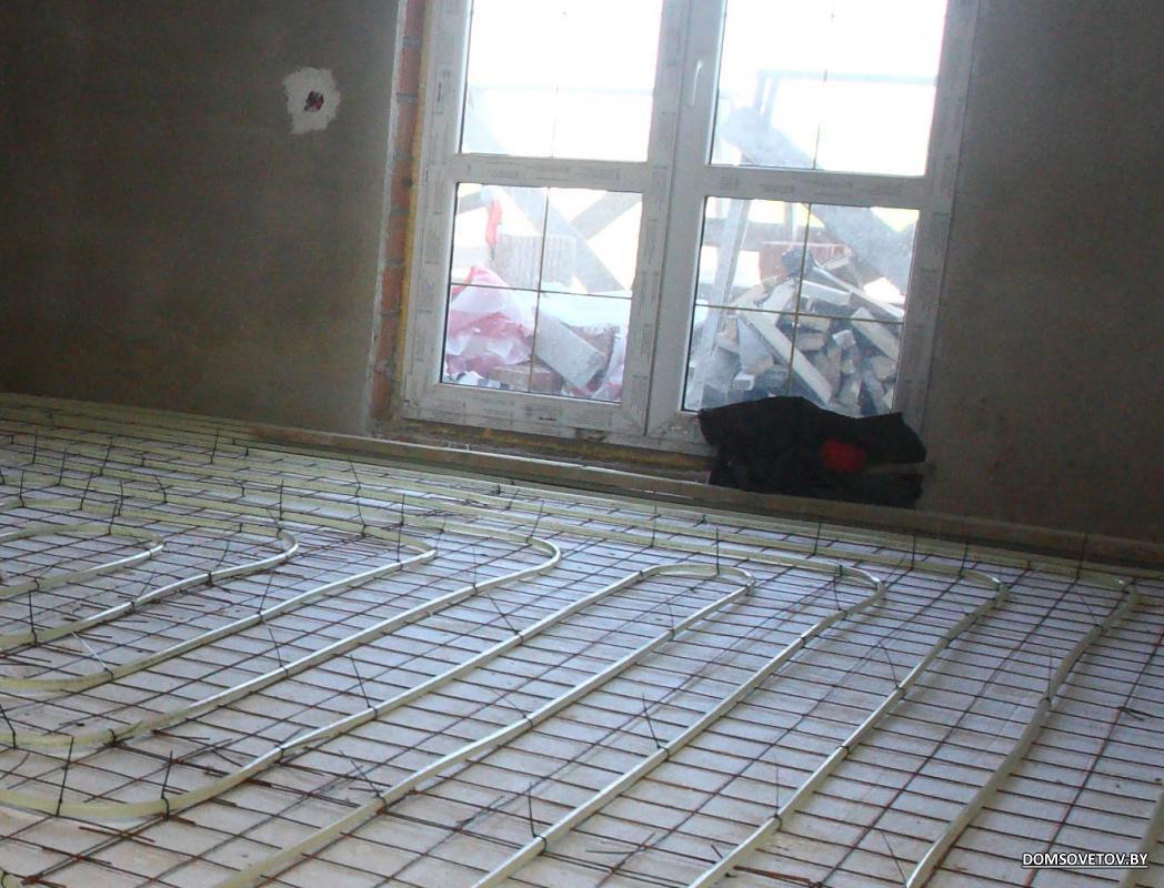

спасибо. не совсем понял про какую высоту первого блока вы говорите. Т.е. вы контролировали, чтобы высота стяжки с чистовым(т.е. ноль) была на уровне верха первого блока (т.е.~ +20 или 25 см от фундамента). Либо имели ввиду что контролировали чтобы стяжка была на уровне низа первого блока, т.е. ~ на уровне верха фундамента.
Но при этом ни в том ни в том случае я не понимаю, как вы тогда прятали тех.зазоры т.е. пену по низу двери. ведь если у вас чистовой пол вровень с блоком, а вы ставите дверь на него(на блок), то получается у вас весь монтаж не прячется "в пол" а как бы выше него как минимум изнутри дома, а крыльцо получится выше чем пол в доме чтобы спрятать "монтажный низ" снаружи....
двери уставлены на блок, у меня он высотой 15 см. Стяжка вышла на пару сантиметров выше блока (точнее в районе сантиметра), закрыв пену, еще выше был слой с плиткой. Крыльцо на см ниже уровня чистового пола. На картинке же все видно.[COLOR="Silver"]
тут фото, специально не снимал, сделал кропы
http://www.domsovetov.by/imagehostin...b12c49c5e1.jpg
http://www.domsovetov.by/imagehostin...b12fc10174.jpg
Тут уже со стяжкой
http://www.domsovetov.by/imagehostin...b132f268a9.jpg
