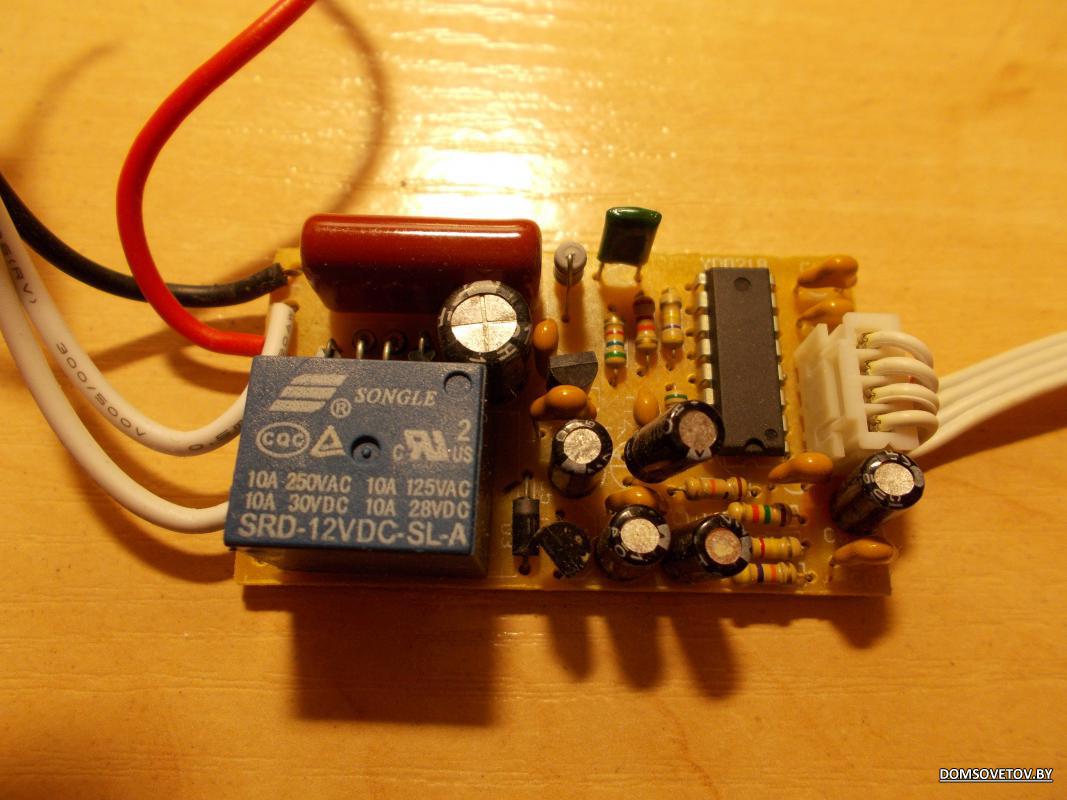

есть такой датчик. полгода отработал без нарицаний (не считал, но около 20 сработок в сутки), а сейчас залип во включенном состоянии. стукнул им об пол легонько (русский народный метод ремонта, ага :)) - еще неделю отработал, потом опять залип. есть шанс вернуть к жизни, или "доктор сказал в морг - значит в морг"?

начинка его
voffka 21.11.2016 08:56
@Zmeevik, заменить реле.

постучать по реле отверткой
voffka 21.11.2016 12:08
Если реле уже несколько раз залипло, то у него уже подгорели контакты, а это значит, что и далее будет залипать.

Ссылка на Али не работает. Какой мощности ток и напряжение)коммутировали нагрузку?

Был когда спор про коммутацию нагрузки через реле или через контактор. Вот он результат использования маломощных реле. На мой взгляд, надо использовать маломощный контактор все таки, и да, что подключалось в качестве нагрузки? Это реле лучше перепаять, если использовать хорошие брендовые, на небольшую нагрузку пойдет без контактора, если будет стоять дальше такое же, то ставить маломощный контактор в цепь.
Я лично не использую китайские реле, как реле в основном использую Finder, как контакторы на 10...40А - Sсhneider Electric. Проблем не имею, цепи всегда рассчитываю и думаю что корректнее ставить и как.
Андрей.80 21.11.2016 16:46
@Zmeevik, реле фсё. Менять. В некоторых случаях помогает (не надолго), вскрыть корпус над контактами и пробовать зачистить контакты плоским надфилем или пилкой для ногтей. Тереть без фанатизма, там сребра и так не много.:)

Я когда вижу такие реле, на которых 10А для всех напряжений (а такое невозможно, т.к. контакт надо рассматривать как последовательный элемент со своими ограничениями по коммутируемой мощности, пусть не точно, но примерно так), то вопрос к качеству отпадает автоматически. Нет его и не может быть. То же касается смелого предположения о серебре.
http://finder-relay.ru/baza-znanij/g...ta-rele-finder - вот что касаемо материалов контактов
http://finder-relay.ru/baza-znanij/g...ruzka-pri-ac15 - привязка в первом приближении к коммутируемой нагрузке
Андрей.80 21.11.2016 20:56
@Урри, ну это понятно. Какое реле, такая и работа. Но там нагрузка до 1А. Перепаять другое, надёжней. Мот схему перемудрить на симисторе. Ваще залипать нечему.
