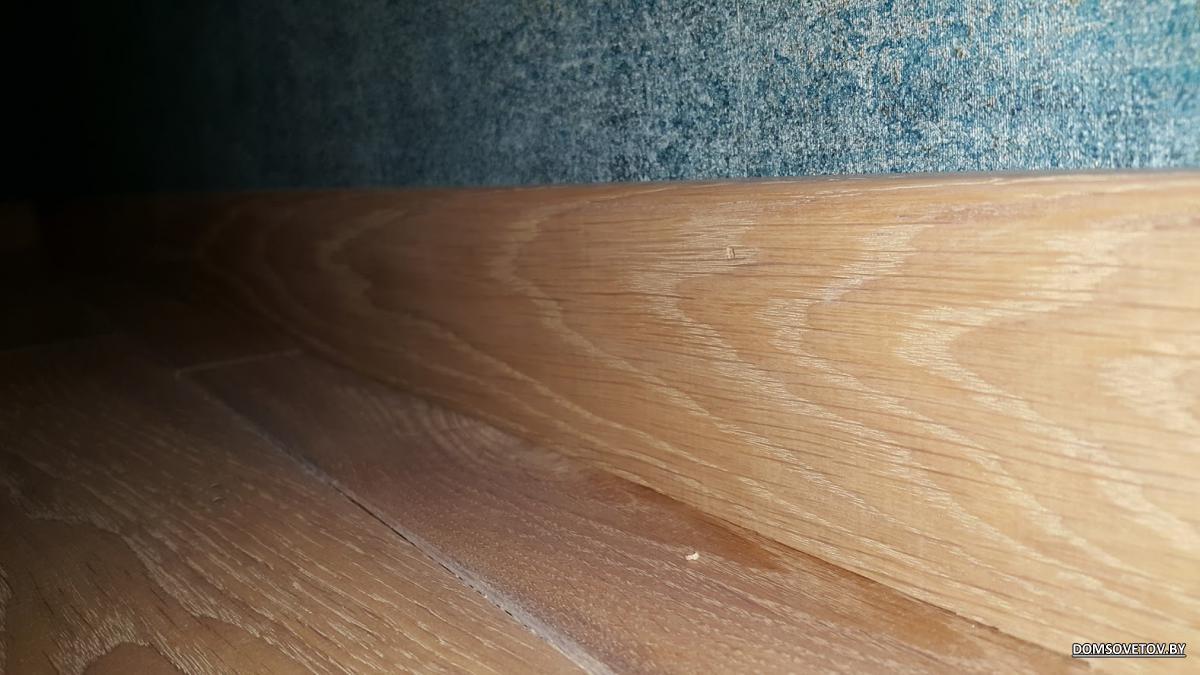

chingachgoock 05.02.2017 22:28
Сообщение от VAR (Сообщение 281227)
вот пока не могу понять как же деревянные плинтуса лучше всего крепить?
Крепили на жидкие гвозди и дополнительно прибивали пистолетом на финишные гвозди.
http://www.domsovetov.by/imagehostin...77ce03ac73.jpg
вот там дырочка - это гвоздь
