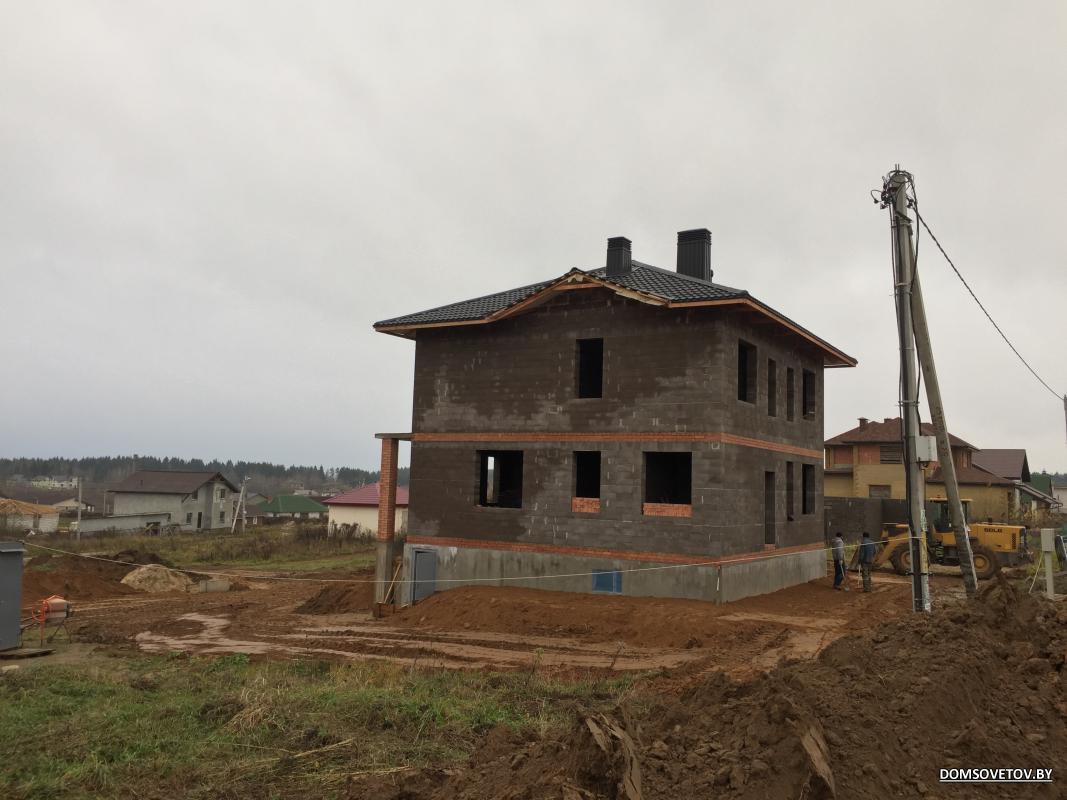

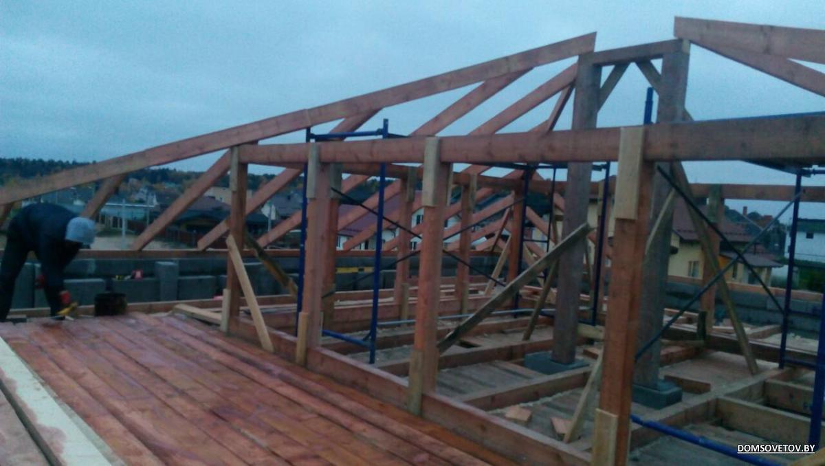

Начинаем собирать стропильную систему. Чердак будет холодный, утеплять буду перекрытие. Маурлат - сечение 100*100, прикручен шпильками T образными проходящие на сквозь 3 блока. Стропила - 150*50, кобылки 100*50, обвязка 150*100, стойки обвязки 100*100, центральные стойки 150*150. Свес кровли - 90 см.
На фото стопильная система без уголков, усилений, шпилек, опорных брусков и т.д. Это все делалось чуть позже.

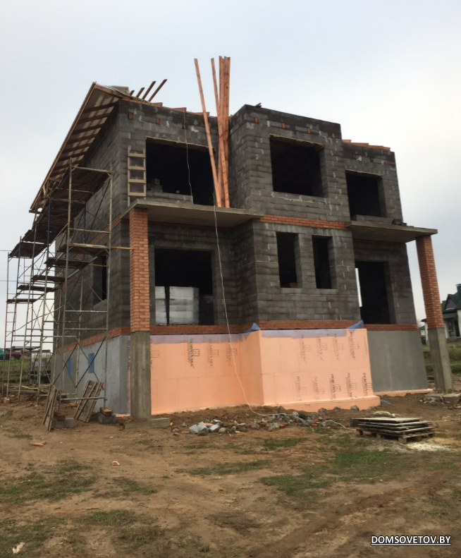

@a.yenzh, а для чего прослойка из кирпича, там ведь вроде как армопояс вы залили? Я про первый этаж
trmntr 21.12.2017 17:30

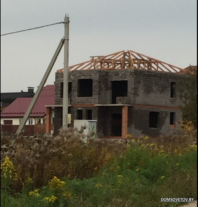

А что за красные квадратики в третьем ряду сверху?
а... торцы балок...
a.yenzh 21.12.2017 17:32
@Lama, армопояс ниже. красным кирпичом обложены плиты которые лежат на армопоясе.
a.yenzh 21.12.2017 17:33
@trmntr, да, верно, чтоб вентилировались.
Lama 21.12.2017 17:47
Сообщение от a.yenzh (Сообщение 300738)
Да, прочитал, не успел удалить свой вопрос :)

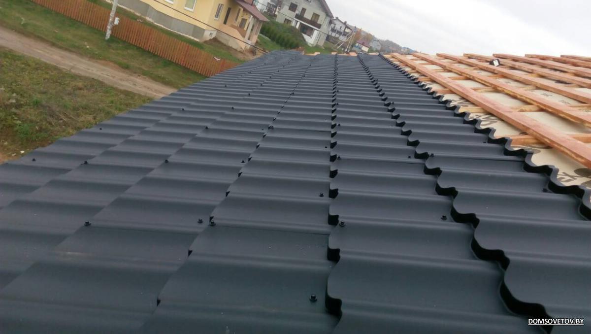

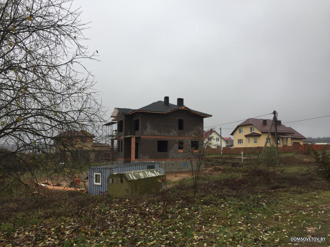

В качестве покрытия использовалась финская модульная мч ruukki finnera pural matt

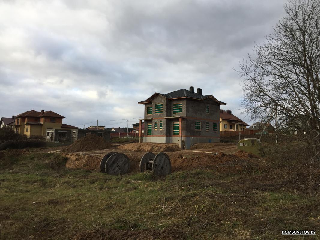

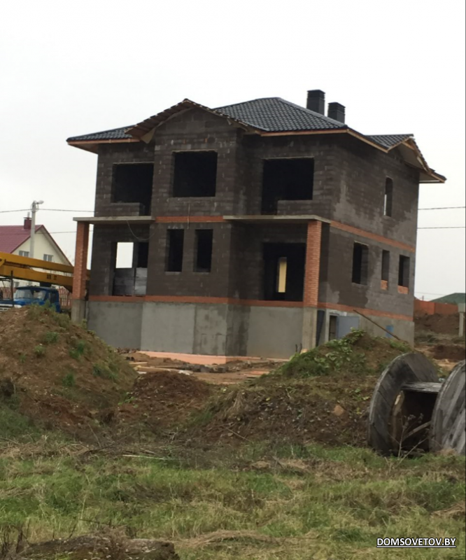

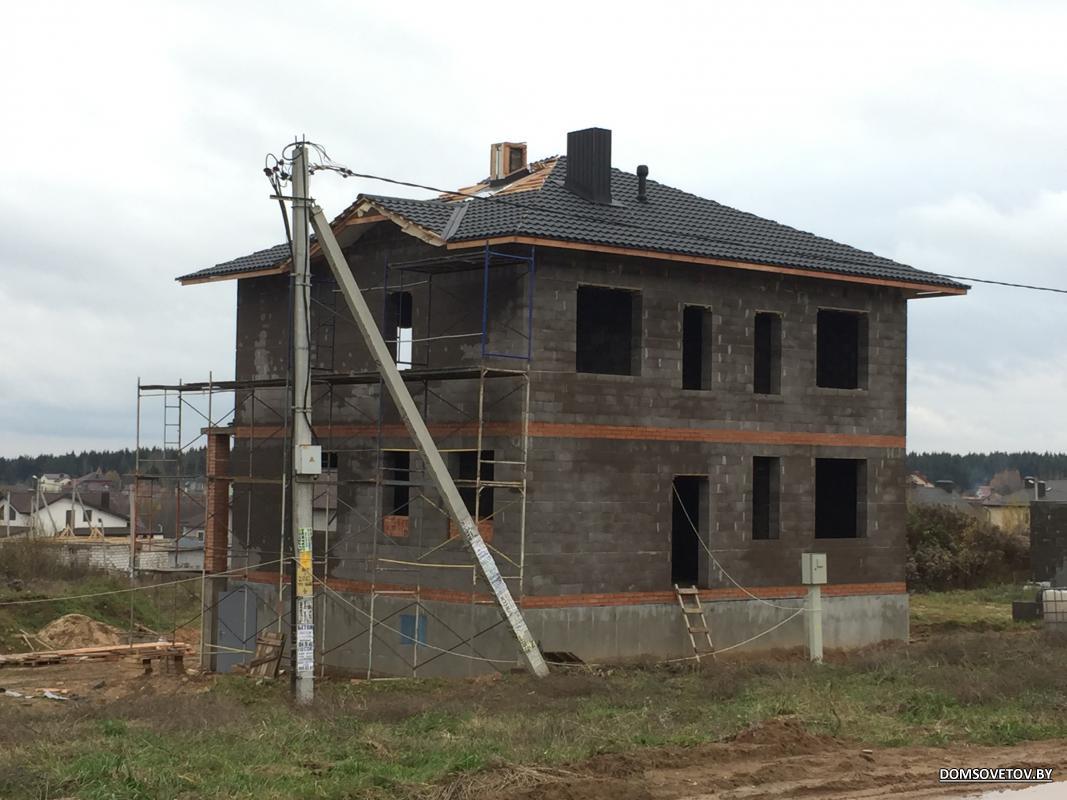

Подсыпали по периметру цоколь и закрыли оконные проемы на зиму фасадной сеткой плотносью 50, чтоб не сильно засыпало и проветривалось/подсыхало.

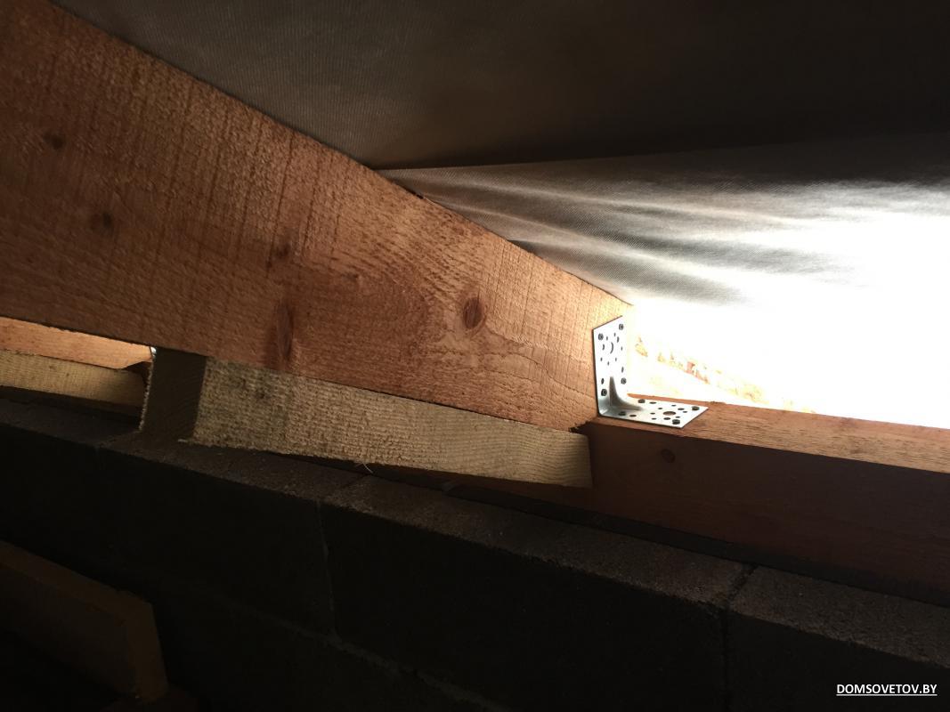

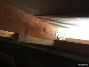

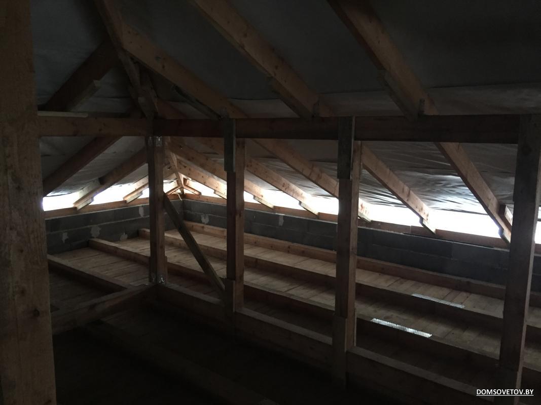

Закончили монтаж стропильной системы с уголками, шпильками, опорными брусками и т.д.
