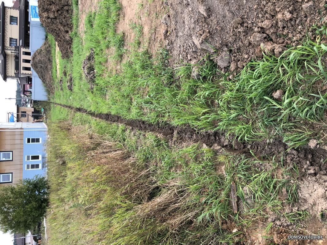

@purler, все верно - получилось примерно 5 см на метр (1.7 м на все 32 м)
Уже проверили - все льётся. :) только долго ждать на выходе :)
a.yenzh 12.08.2019 19:36
@Classic, для канализации есть диапазон углов который должен соблюдаться (вроде 1.5-2 см на метр). Меньше плохо и больше тоже плохо. При маленьком угле - не будет течь, при большом угле - жидкая фракция будет будет обгонять твердую и по итогу твердая может забить трубу. Те оно должно идти по чуть чуть все вместе (жидкое и твердое).
Lama 13.08.2019 00:59
Сообщение от Classic (Сообщение 321536)
не айс :( будешь через лет 5 прочисткой заниматься (

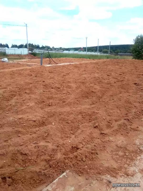

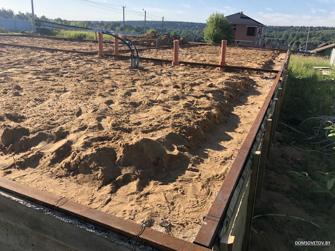

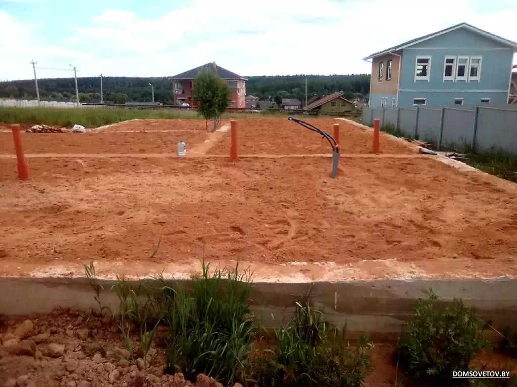

Classic 14.08.2019 11:01
Продолжим пока.

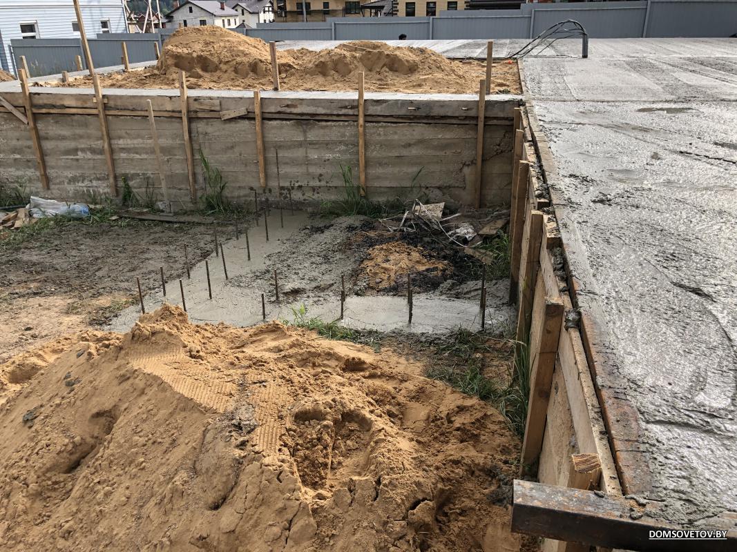

Коммуникации по итогу убили кучу времени (+небольшой отпуск затесался в этот период). Но этот этап позади и вперёд заполнять песком. Опять глазомер подкачал :)
Думал 2 машины 20 м3. Потом понял, что точно без 3-й машины не обойдусь.
Итого: без маленькой горки - 6 машин :)
http://www.domsovetov.by/imagehostin...bf948fc81.jpeghttp://www.domsovetov.by/imagehostin...bfb0168e7.jpeg

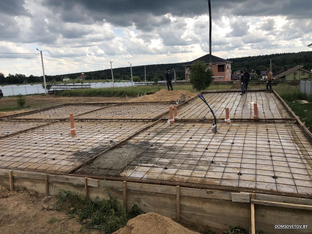

Classic 14.08.2019 14:52
Дальше ставим по уровню направляющие для черновой стяжки
http://www.domsovetov.by/imagehostin...f3dc29f7c.jpeg

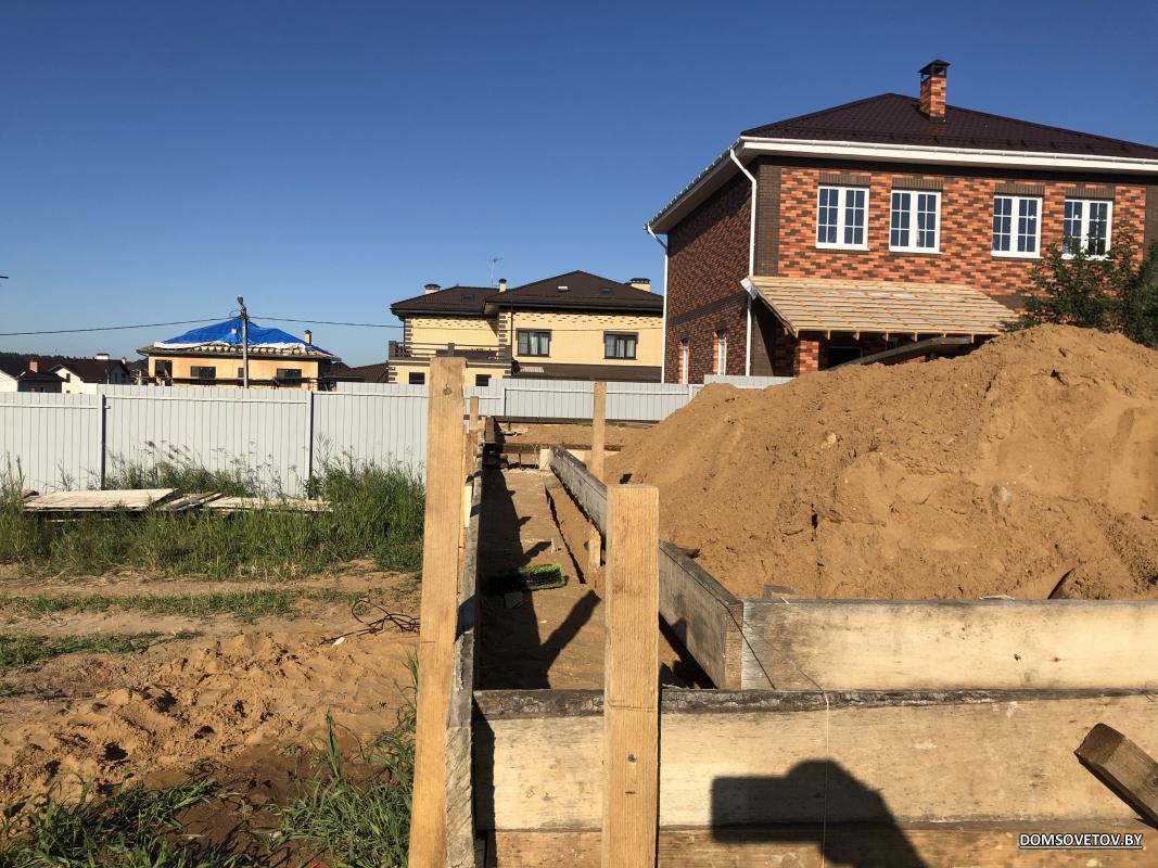

Делаем опалубку для поднятия уровня террасы (там стяжка будет выше, т.к. утепления пола не будет)
http://www.domsovetov.by/imagehostin...f423b755f.jpeg

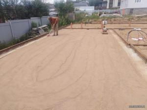

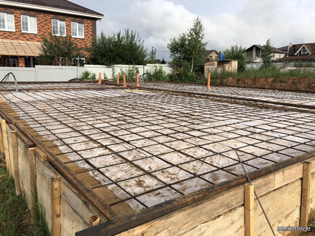

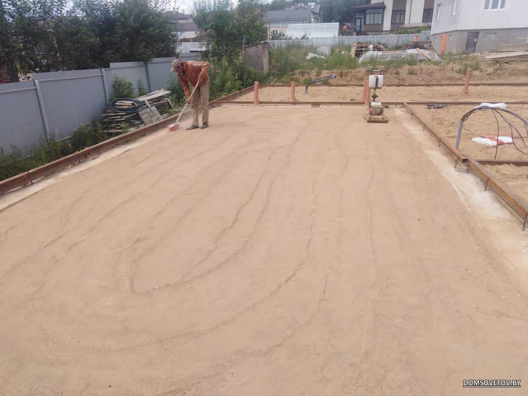

Далее классная работа - на песочке в хорошую погоду пресуем песок виброплитой, накрываем пленкой и армируем
http://www.domsovetov.by/imagehostin...f566661de.jpeg
http://www.domsovetov.by/imagehostin...f5943ccef.jpeg
Армировал одним слоем поочередно 10 и 12 арматурой, клетка 15 см.
Толщина стяжки варьируется от 10 до ~14 см

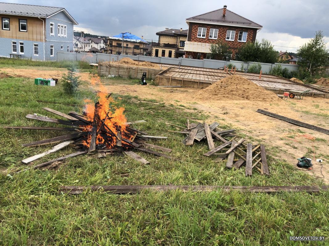

Classic 15.08.2019 11:00
Параллельно поддерживаем чистоту на участке - палим временный забор и неаккуратно разобранные доски после опалубки:
http://www.domsovetov.by/imagehostin...0f7a531db.jpeg

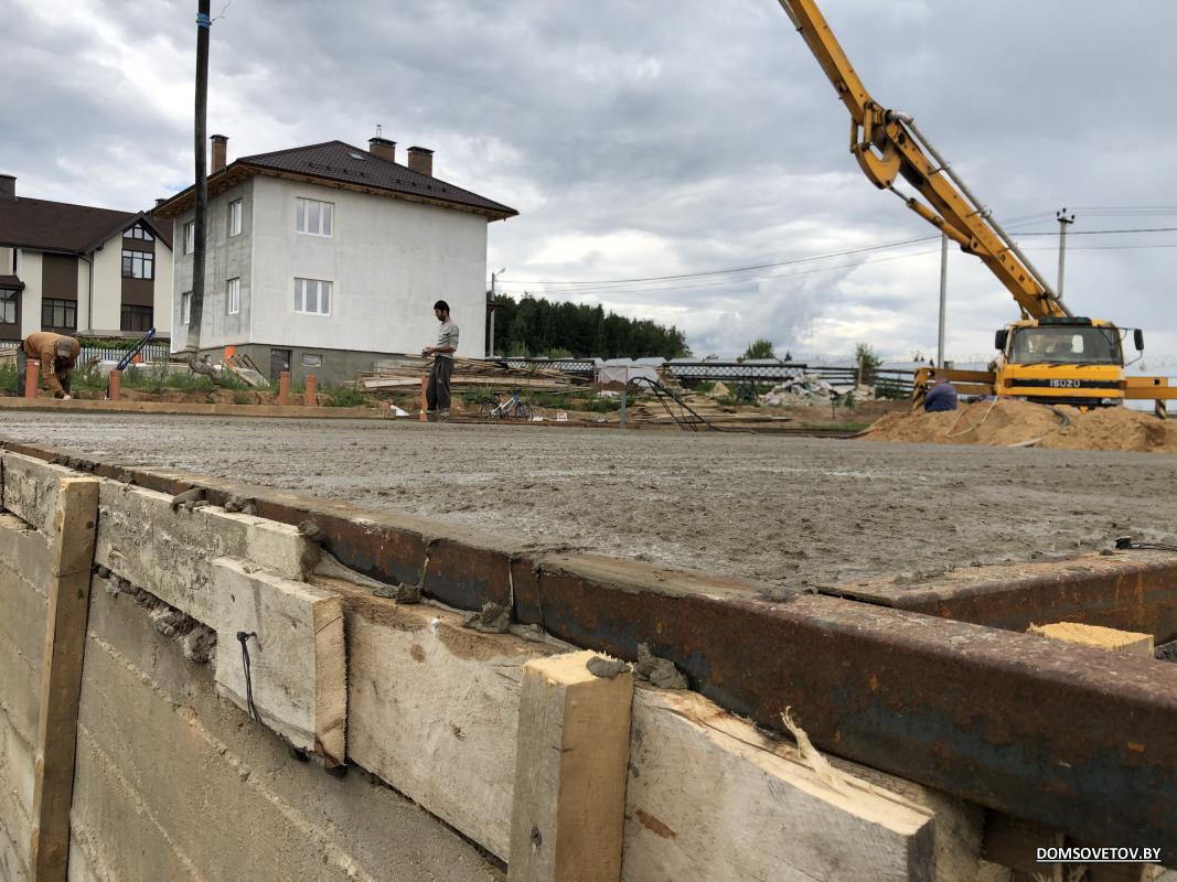

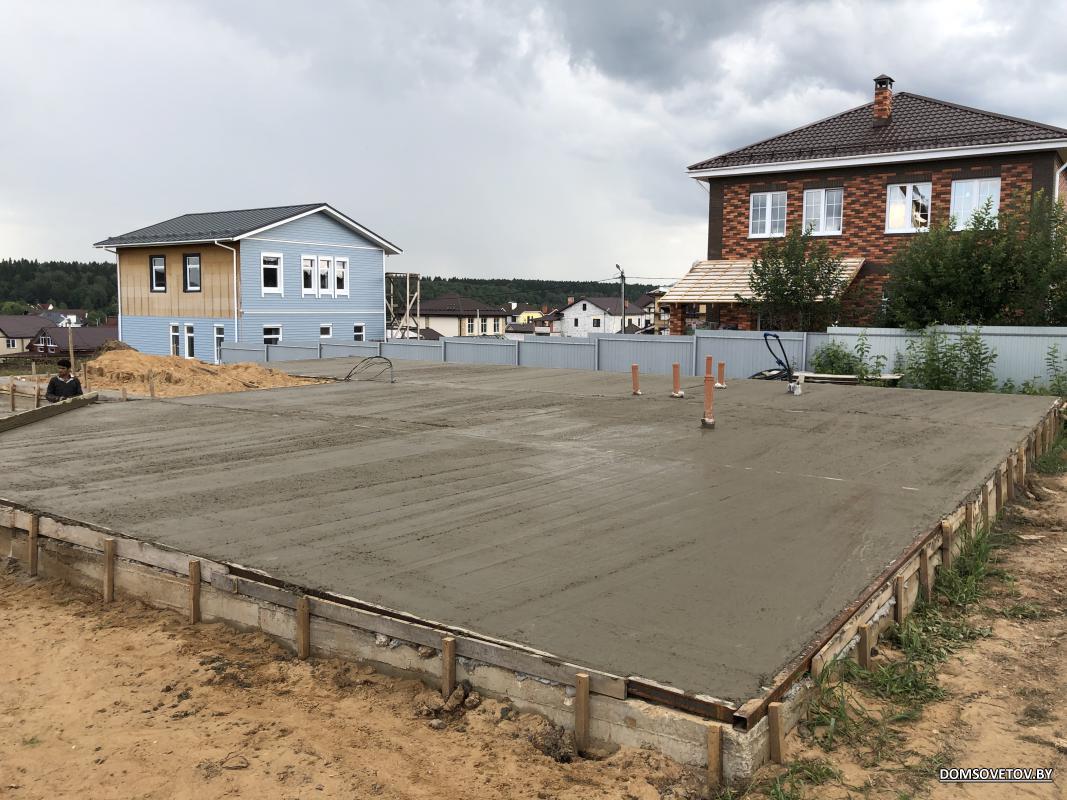

Ну и завершающий аккорд с фундаментом - заливка чернового пола:
http://www.domsovetov.by/imagehostin...1047dccb9.jpeg
http://www.domsovetov.by/imagehostin...107037ab5.jpeg
http://www.domsovetov.by/imagehostin...10b0100ef.jpeg

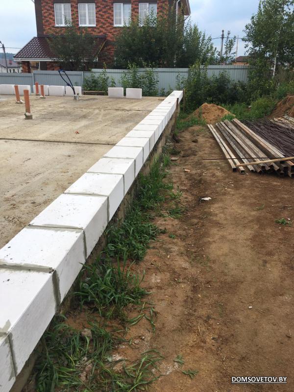

Classic 15.08.2019 11:18

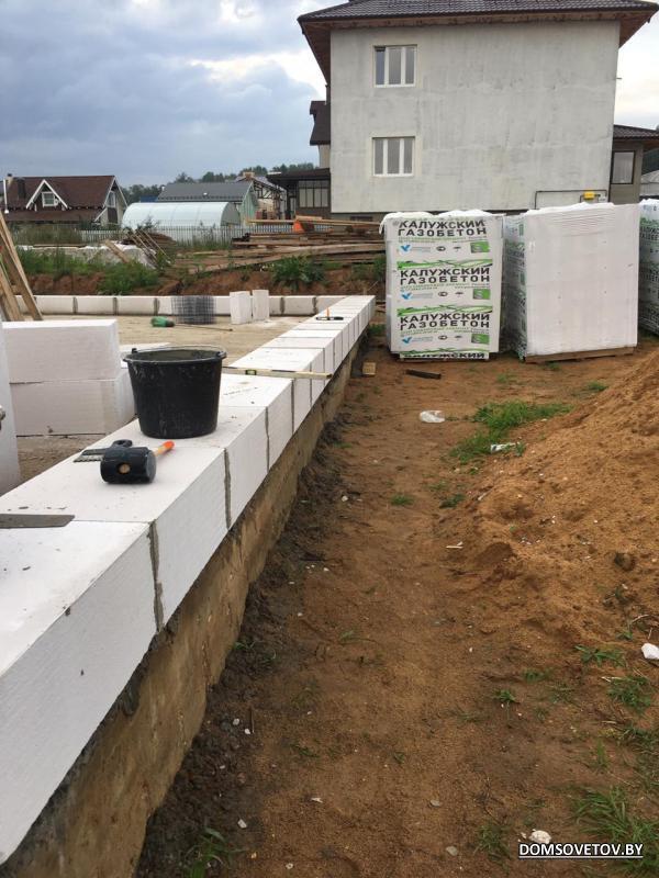

Подсохли, упрочнились, везём блоки:
http://www.domsovetov.by/imagehostin...14e90f490.jpeg
И кладём первый ряд. Как показал слой раствора под первым рядом - черновая стяжка положена отлично:
http://www.domsovetov.by/imagehostin...1533aa613.jpeg
http://www.domsovetov.by/imagehostin...154ea90d0.jpeg

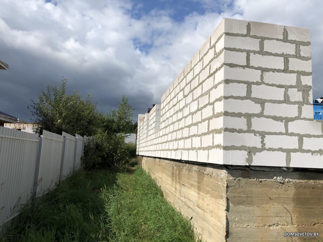

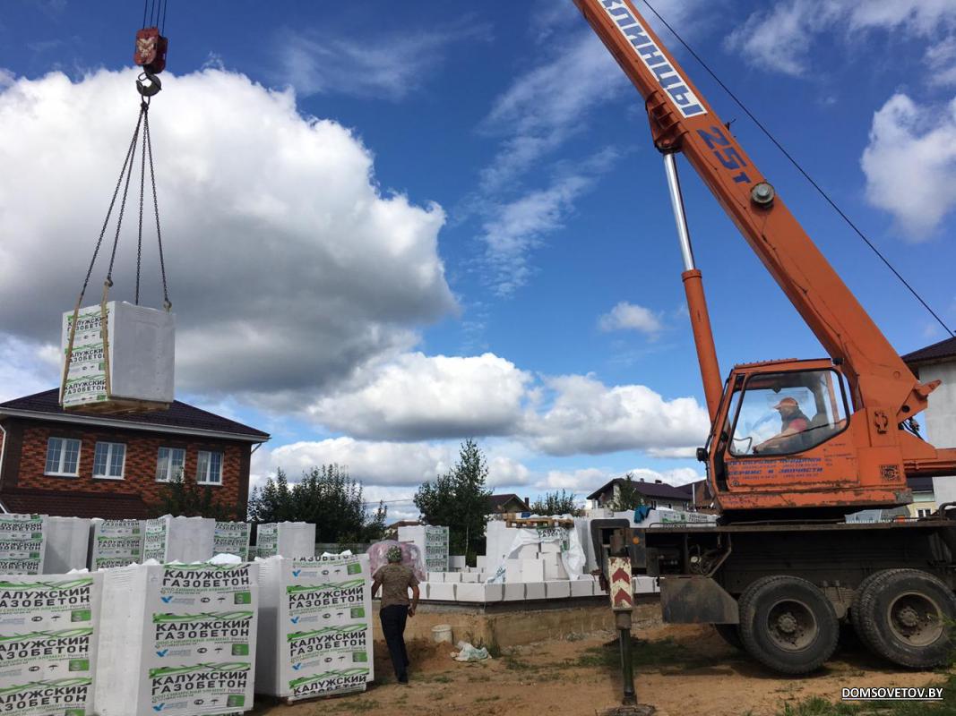

Classic 16.08.2019 17:06

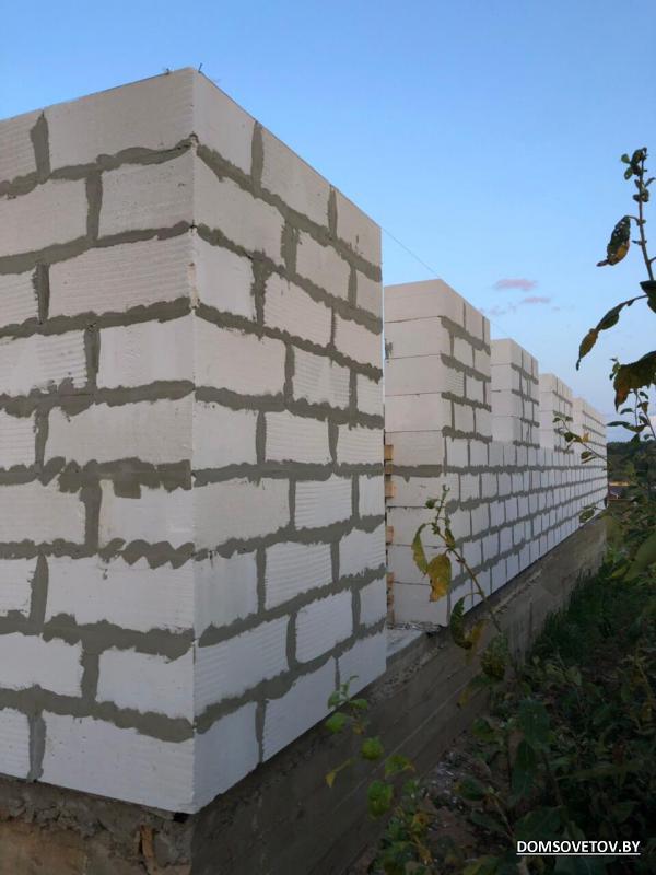

Диагонали вымерены, зовём кран и ставим блоки внутрь
http://www.domsovetov.by/imagehostin...b7c404dbe.jpeg

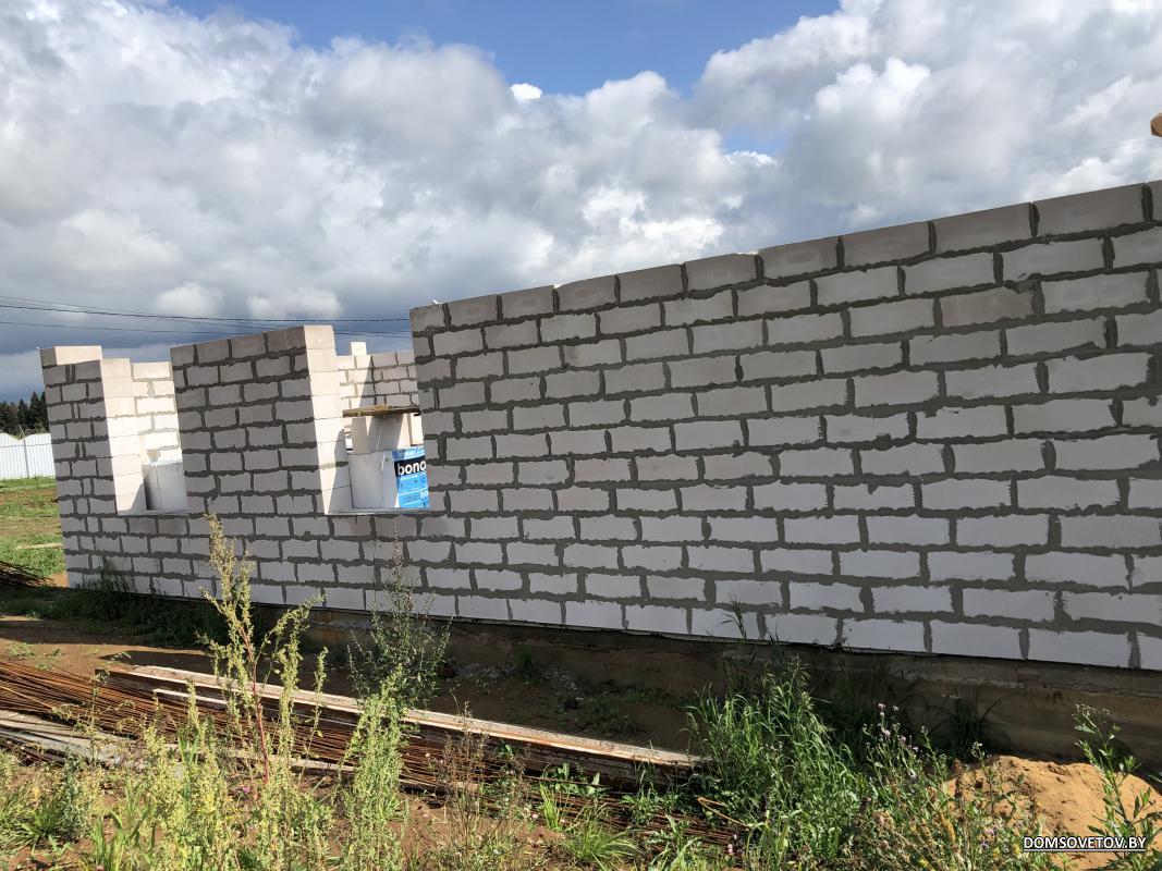

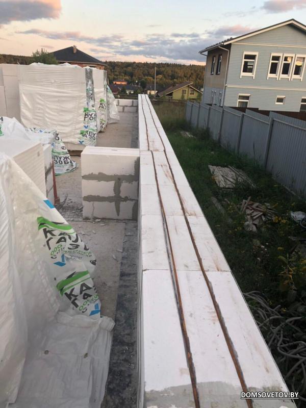

Далее кладка. За ряд до окон армируем по периметру стены
http://www.domsovetov.by/imagehostin...b8207b6c3.jpeg
Вырисовываются окна
http://www.domsovetov.by/imagehostin...b85c27449.jpeghttp://www.domsovetov.by/imagehostin...b86e3d047.jpeg

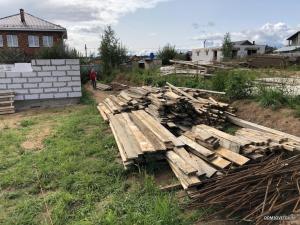

Classic 16.08.2019 17:18

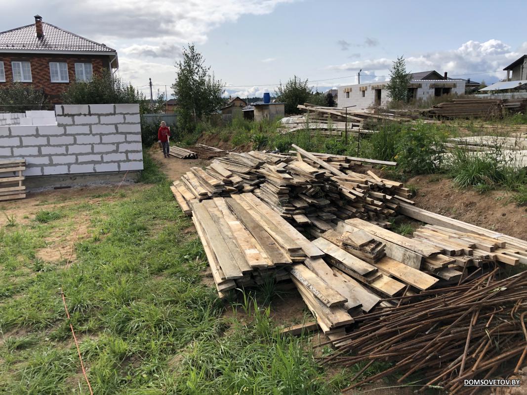

Параллельно полностью разобрали опалубку и аккуратно сложили
http://www.domsovetov.by/imagehostin...b941e657e.jpeg

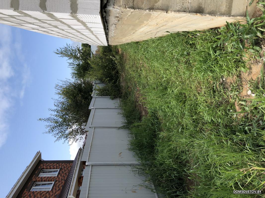

Освободили заднюю часть проезда для ТО (спланировать немного + выкопать траншею для фундамента задней лестницы:
http://www.domsovetov.by/imagehostin...b9b824546.jpeg
И начал работу с будущей фронтальной лестницей:
http://www.domsovetov.by/imagehostin...ba3a23e0d.jpeg
А также начал готовиться к забору - направляющую траншейную для ТО выкопал по нужным границам http://www.domsovetov.by/imagehostin...bae2bb81c.jpeg

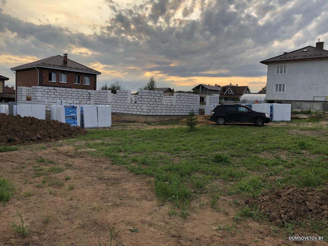

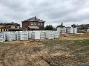

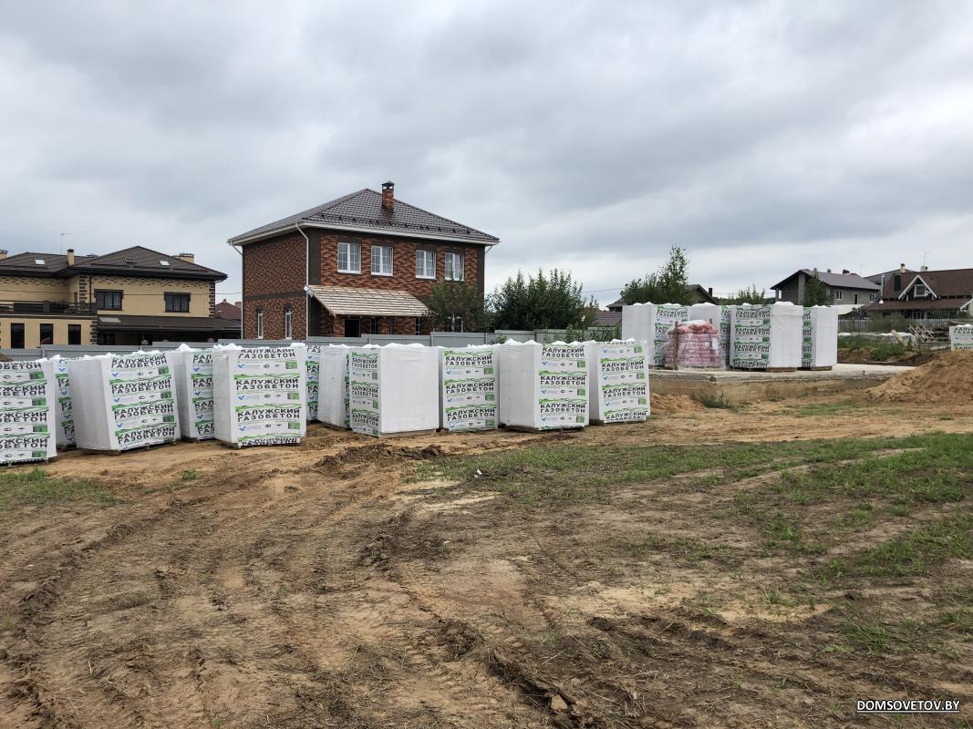

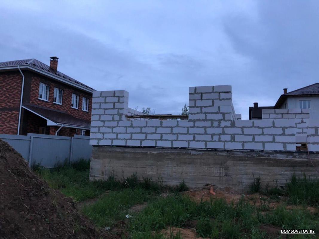

Classic 19.08.2019 20:13
Пока суть да дело, доложили первые 2 длинномерный блоков (62 м3).
Привезли новую партию (ещё 32 внешних) и 30 перегородночных.
http://www.domsovetov.by/imagehostin...d7d4213da.jpeg

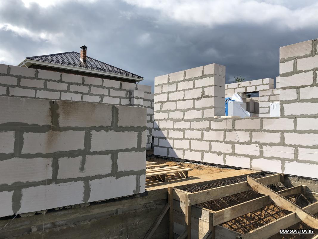

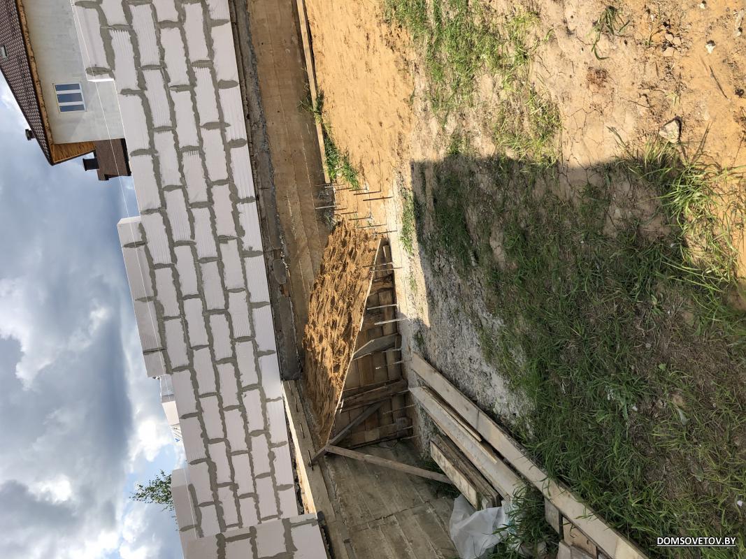

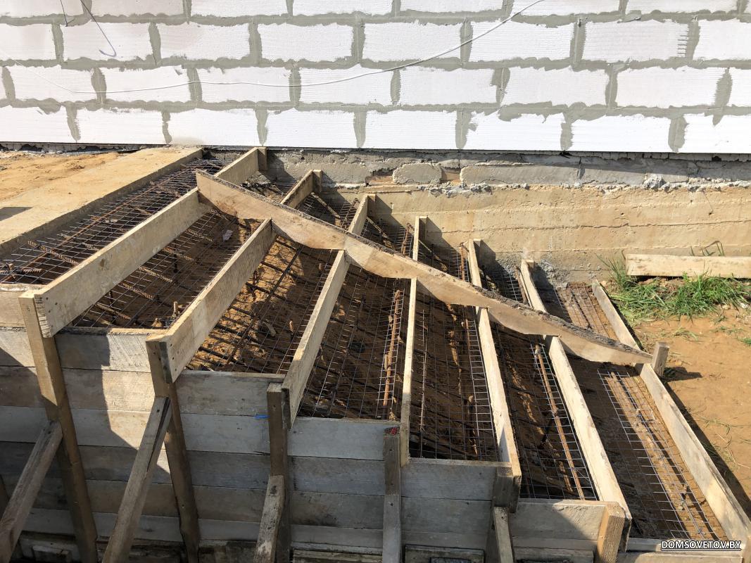

На выходных доделал опалубку для лестницы на террасу:
http://www.domsovetov.by/imagehostin...d86d88912.jpeg
Ну и текущее состояние:
http://www.domsovetov.by/imagehostin...d899b74bd.jpeghttp://www.domsovetov.by/imagehostin...d8b2aeb59.jpeghttp://www.domsovetov.by/imagehostin...d8c8d7b6b.jpeg
