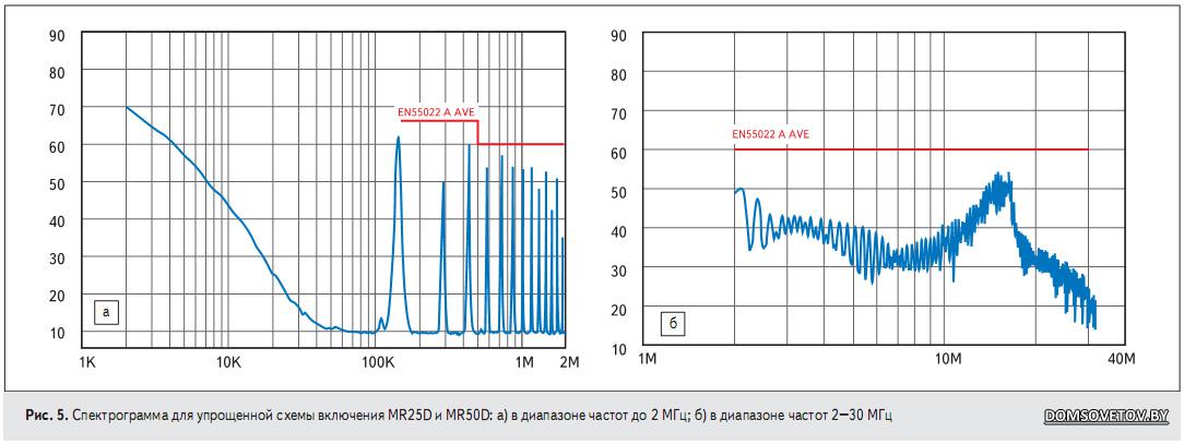

http://www.domsovetov.by/imagehostin...d4becf349b.jpg
Сергей, вот это типичный спектр от классического импульсного блока питания. По хорошему вторая картинка должна быть пустой, но в реальности этого нет, а на первой плавная линия уходящая вниз, там и должна остаться. И все это на длинных линиях шманит вокруг нас.
Так вот при использовании заземления по шумам, их уровень может быть значительно снижен.
Из практике, еще лет 20 назад ехали на машине в Москву. По пути слушали какие то станции, но при подъезде к самой Москве, даже при ловле сильных станций, звук было говно, этот радиошумовой смог уже тогда накрыл город, как сейчас Минск. Не совсем объективно, но заставило задуматься.
