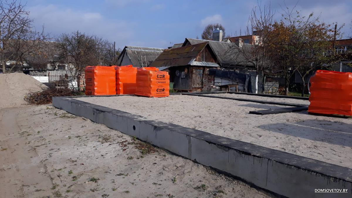

Пока есть свободное время - начинаю привозить материал. Т.к. с газосиликатом дефицит - принято решение заказывать сейчас и привозить зимой, расставлять на свободной площади, а уже после заливки чернового пола (март-апрель) переставить в дом.
Заодно определился с материалом центральной стены, вентканалов, дымохода и перегородок. Центральная стена - кирпич Радошковичи КРПУ М150/75 - 38 см шириной. Вентканалы +дымоход - кирпич Радошковичи КРО М200/75. После разборки старого дома (дымоход, какие-то стенки, погреб) осталось около 2000 шт. б/у красного полнотелого кирпича, подумал почему бы его не пустить в ход на перегородки на 1-м этаже.
Vov4ik 05.11.2021 16:54
http://www.domsovetov.by/imagehostin...53781d7edd.jpghttp://www.domsovetov.by/imagehostin...5379f8a9da.jpg

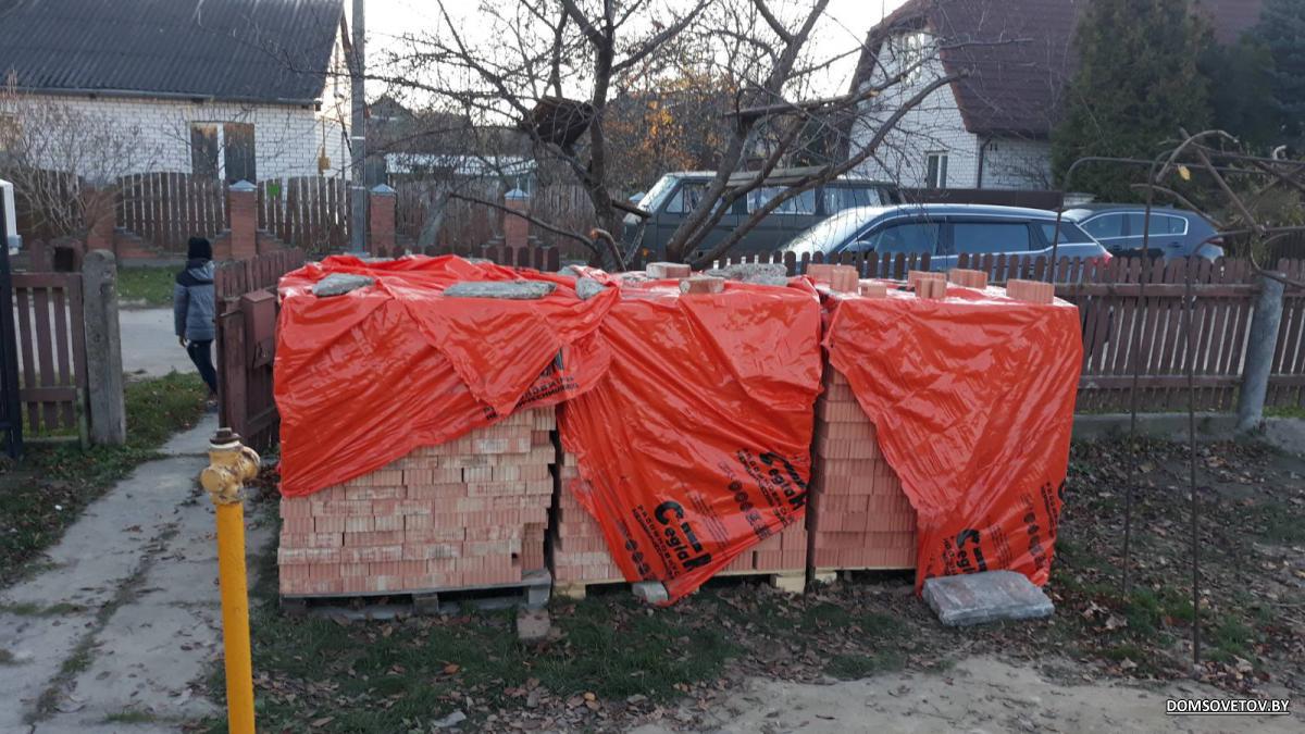

Vov4ik 05.11.2021 16:58
Качество Родошковичского кирпича очень хорошее, а вот поддоны нынче золотые, залоговая цена 25 р/шт., решил перегрузить все на свои (купленные по 3 р.), а эти вернуть. Из 9 поддонов (5 пустотелого и 4 полнотелого) полнотелый - весь целый, пустотелый: битых на 5 поддонов (2160 шт.) было штук 20 из них полностью потерянных 2, расколотых по-полам 4, остальные отбитые по 1/3 и 1/4.
Вот так будет зимовать
http://www.domsovetov.by/imagehostin...53893c2c58.jpg

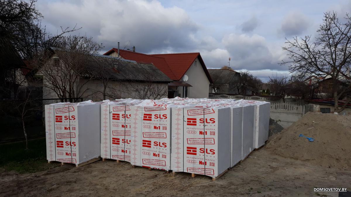

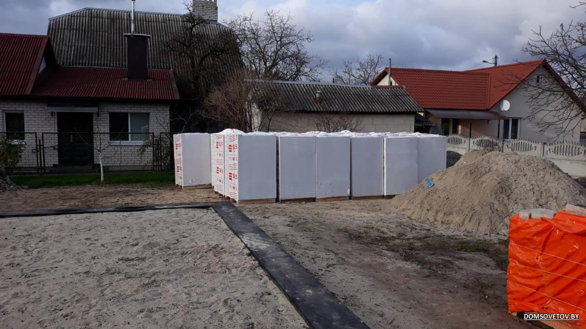

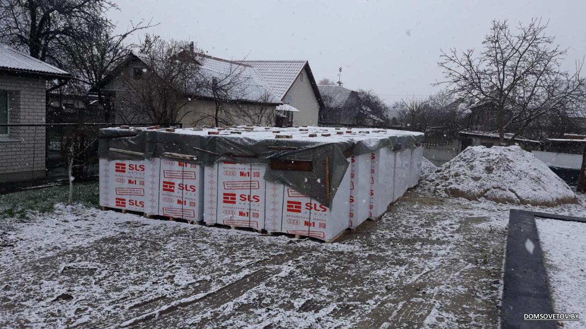

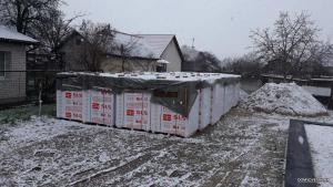

Vov4ik 25.11.2021 09:35
Как и планировал - закупаю материал на весну сейчас. Учитывая проблемы с газосиликатом в конце лета, не исключаю, что весной будет еще хуже, да и ценник как-то стремительно нацелен расти. По итогу заказано и привезено 33 поддона газосиликата D500 400 мм. Теперь можно быть спокойным, что весной не будет с чем работать.
Расставил все рядом с фундаментом, но так, чтобы весной не мешать бетоновозу при заливке черновой стяжки пола.
Укрыл все дополнительно пленкой (не знаю нужно ли это, упаковка заводская прочная, но на некоторых уголках подорвана).
http://www.domsovetov.by/imagehostin...f2e0487bac.jpg
http://www.domsovetov.by/imagehostin...f2e41c68ee.jpg
http://www.domsovetov.by/imagehostin...f2e5fe80a2.jpg
Осталось привезти арматуру для перемычек, армирования кладки и будет 100% выполнение плана на этот сезон.
welaribo 25.11.2021 09:43
С текущим дефицитом газосиликата его очень часто доставляют прямо из автоклава, часто даже теплым. Газосиликату надо дать возможность высохнуть и не пускать в зиму мокрым. Поэтому я бы убрал стретч-пленку и дал ему сохнуть, но закрыл бы сверху обычной пленкой как вы и сделали. А так большой шанс что его зимой порвет + появятся еще больше сколов/трещин так как он еще не набрал прочность.
Vov4ik 25.11.2021 09:56
Сообщение от welaribo (Сообщение 329449)
Поэтому я бы убрал стретч-пленку и дал ему сохнуть[/URL].
Дата производства 11.11.21 г. стоит на этикетке. Как снять пленку с средних поддонов? Получается только через верх, придется раскрыть все сперва. :(
welaribo 25.11.2021 10:51
Сообщение от Vov4ik (Сообщение 329450)
Я читал что сразу после автоклава газик с влажностью 50-70% и его сразу в пленку. 2 недели в пленке это сырой блок. Плохая ситуация когда блок произвели осенью, сразу в пленку, до весны он на заводе в пленке под открытым небом и морозах и весной вы получаете блок с морозостойкостью F35 которая по сути дела уже израсходована/перерасходована. Так что текущая ситуация хороша для вас тем что вы получили блок, просушите его и весной начнете стройку. Но надо дать возможность сохнуть блоку пока не ударили морозы.
Урри 28.11.2021 10:38
Целиком пленку имхо снимать не стоит, я бы сделал прорези в пленке чтобы был доступ воздуха, полностью все равно не высохнет. У меня стоял поддон блоков в открытом состоянии, в мае я некоторые блоки выковыривал со льдом изнутри стопки.

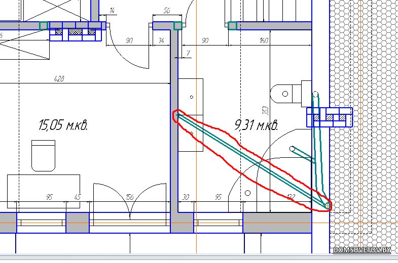

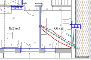

Зимнее время - как раз тот период, когда нужно задумываться о дальнейшем конструктиве дома.
По стенам и крыше - определился, по перекрытию между 1 этажом и мансардой на 90% склоняюсь к монолиту. Поэтому принято решение заказать у конструктора расчет такого перекрытия. Как раз на данном этапе можно подумать по коммуникациям мансарды, особенно канализация и отопление.
Отопление в комнатах - радиаторы, в с/у теплый пол.
Возникли сразу в голове вопросы:
1. Какой пирог пола на мансарде по монолиту? Нужно ли еще делать сухопресс наверх или достаточно самонивелира?
2. Как организовать подвод труб к радиаторам второго этажа? В моем понимании можно провести по первому и по стенам вертикально вверх.
3. Как сделать теплый пол в с/у? Получается, если залить монолит и делать поверх него, то будет перепад пола с остальными комнатами около 6 см. Получается нужно уже придумывать как поднять пол остальных комнат мансарды.
4. Может можно теплый пол с/у организовать сразу при заливке монолита?
5. В с/у раковина расположена на противоположной стене от стояка, можно ли в монолите сразу кинуть 50 мм трубу? (как на рисунке).
С трубами ванной и унитаза проблем нет, они будут выше монолита и спрятаны за фальш-стеной.
http://www.domsovetov.by/imagehostin...600bd119c8.png
Урри 30.11.2021 16:04
1. Черновая заливка, утеплитель, сухопресс, отделка.
2. А как планируется делать пол на втором этаже? Плита/утеплитель/сухопресс/отделка? Если так, тогда в слой утеплителя. Утеплитель тут нужен в первую очередь не как утеплитель, а как шумоизоляция. Поверхность залитой плиты еще не готова принять чистовую отделку на себя, все равно ровнять придется.
3. В принципе там где есть пересекающиеся магистрали типа воды, труб отопления, труб теплого пола, есть смысл утеплитель ложить 2-мя слоями. Воду и трубы между слоями утепления, теплый пол сверху обоих слоев. И наверх сухопресс.
Vov4ik 30.11.2021 17:08
Сообщение от Урри (Сообщение 329490)
А может быть такой вариант: где с/у: перекрытие/укладываем трубы теплого пола/сухопресс/плитка. А остальные комнаты: перекрытие/утеплитель между брусками/OSB плита/покрытие?
Урри 30.11.2021 17:16
Монолит держит нагрузку без проблем.
Вариант бруски/осп плита.... Не знаю насколько все это жестко будет и стабильно. И сама по себе ОСП плита при использовании внутри - почитайте инфу по степеням экологии для разных вариантов ОСП плит.

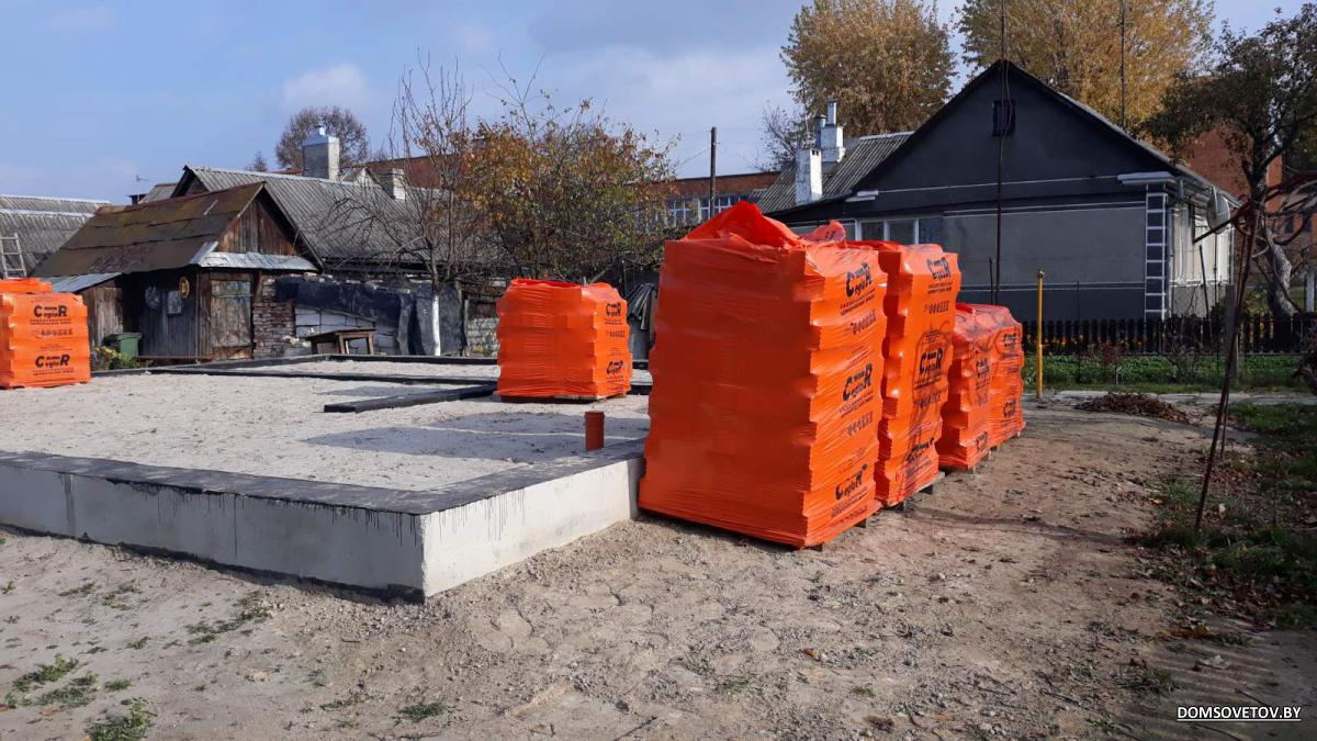

Vov4ik 17.12.2021 15:01
Пока погода позволяет, решил немного заморочится с консервацией фундамента на зиму. По периметру проложил 5 см эппс, наверх укрыл все пленкой, пусть вода отходит подальше от фундамента. ЭППС оставался от утепление в земле, подумал, чего ему просто лежать в сарае, пусть приносит пользу.
http://www.domsovetov.by/imagehostin...c7bbe2fa29.jpghttp://www.domsovetov.by/imagehostin...c7bc7bc231.jpg
Кстати звонил по вопросу раскрывать или нет газобетон на завод, ответ: "нет, не нарушать заводской упаковки, дополнительно можно укрыть сверху, если есть повреждения"
welaribo 18.12.2021 16:22
А внутри периметра фундамента почему также не укрывали? Потому что там песок?
Урри 18.12.2021 21:35
Сообщение от welaribo (Сообщение 329655)
Скорее всего для лучшей естественной усадки пгс.
Saburoff 19.12.2021 03:41
Сомнительная польза от эппс:)
Vov4ik 19.12.2021 17:05
Да, там песок и глубина до основания будет 1,5-1,6 м, ничего не промерзнет, + дополнительно пусть уплотняется
