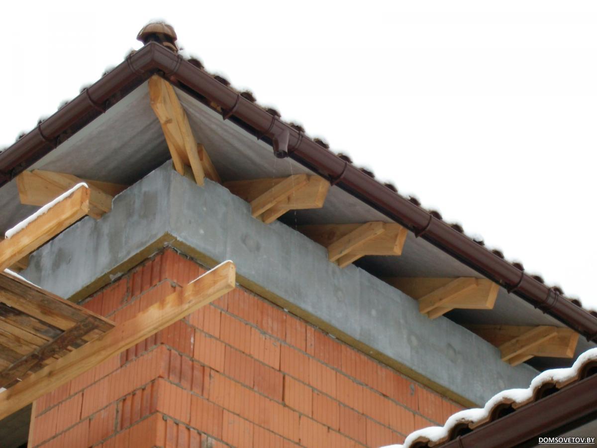

Нам же, при выносах от 75 до 95 см (на разных сторонах дома) , подпорками тАк испортили внешний вид..., и к тому же возникла проблема с устройством подшивы...
Может, их убрать ? Что посоветуете ? Кровля - нат.черепица.
Наверное всё же не зря делали такие подпорки, не надо их убирать, а на подшиву, если есть такая возможность, пригласите этих же мастеров, пусть они что-нибудь придумывают, я думаю варианты есть и что-то же они имели ввиду когда делали.

kirb, у вас между стропилами около полметра? И размер стропил 50*150?
Вес черепицы около 20 кг/м2. При 0,5 м между стропилами и свесе в 1 метр на стропилину будет нагрузка в 10 кг. Снег там вряд ли лежать большой кучей будет. Ну пусть ещё 20 кг. З0 кг на стропилину - мне кажется несерьёзный вес.... если её не подпилили.

То Славка : стропила 70х180, с шагом 750 (что бы не резать стеновые блоки длиной 250 ). Стена - керамоблоки с Гурского . Строители беспокоятся и за снеговую нагрузку, и за ветровую, что бы не подняло крышу.
То sansan : проблемка в том, что вопросы о конструкции стропильной системы и о способе подшивы решались отдельно друг от друга ( как раз из разряда примеров, как НЕ надо делать :bu: ) .
То SergN : И вот то, что сейчас получается с подшивой, выглядит криво (ИМХО). Планировалась наклонная подшивка между стропилинами, что бы последние выглядывали наружу (эдакий южный вариант). А сейчас, если зашить горизонтально по усилительным элементам, из плоскости подшивки будут торчать треугольные обрубки...

накосячили иными словами, т.е. эти кровельщики про подшиву вообще не думали и видимо не часто делают и слабо представляют... Ещё не пойму способ крепления крюков водосливной, на фото трудно разглядеть, как они закреплены, по форме крюков, вроде такие которые крепятся на ветровую доску, а не загнутые. Водосливная металлическая, на фото пластик напоминает?
При вашем сечении стропил и материале кровле говорить о снеговой нагрузке, или ветровой неприходится, да и свесы небольшие. Есть ли фото с креплением стропил к мауэрлату, пока не могу понять зачем делали эти дополнительные подпорки. Ну и соответственно можно ли будет их снести. Вообщем выкрутиться видимо возможно будет, да и деваться некуда надо что-то выдумывать, больше фото выложите с узлами крепления стропил и крюков лотка водосточки.

to sansan : вообще-то строители не случайные, справедливости ради. Просто не до конца поняли нашу мысль с открытыми стропилами. В основном-то все зашивают в горизонтальный уровень, и применяют лобовую доску (которой в нашем случае нет). И кронштейны выбраны для водосточки поэтому такие. Железяка 25-ти см. длиной , крепящаяся к боковой стороне стропила. Водосливная - пластик. Уклон свесов - 22 и 27 град.
Весь сыр-бор именно вокруг этих усиливающих элементов. При свесах в среднем 85-90 см. строители считают, что эти элементы нужны. Говорят - "хотите убрать - уберем. Но тогда крыша на ваш страх и риск..".
Поэтому и решил обратиться за советом к опытной общественности... :bc:
Узлы смогу выложить только в пятницу. Пока есть только 1 фото "вид снизу". Стропило к мауэру врезано "зубом", и затем на уголки. Мауэр на армпоясе через шпильки. А эти усиливающие элементы шурупами прикручены к стропилам и упираются только в наружнюю стену.
to sergN : если вы имеете в виду зашить по горизонтали, но по нижнему краю стропил (а не по элементам), то не выйдет. Водосточка висит выше, чем нижний край ног.
Так в том то и дело, что ветровой (лобовой) доски нет, а если зашивать в горизонтальном уровне нужно её ставить и соответственно по другому запиливать концы стропил изначально... поэтому ход мыслей кровельщиков мне не понятен.
Если делать по вашему замыслу, который как вы пишите, они не совсем поняли, но тем не менее поставили дополнительные элементы, то нужно эти элементы убирать, набивать бруски вдоль висящих частей стропильных ног (стропил) и уже на эти бруски крепить подшивные доски. (бруски вплотную к страхующей ГИ (плёнке), это если стропила вы хотите оставить открытыми.) Либо убирать элементы и делать подшиву по нижней кромке стропил, и зашивать также доской по торцу стропил, (если закрытые стропила).
Высота сечения стропил 180 мм, остаётся уточнить, насколько глубоко в стропилине сделан запил под мауэрлат, т.е. какое минимальное сечение по высоте получилось в этом месте у стропилины. (мы ослабляем стропилину в месте врезки в мауэрлат и соответственно тем самым ограничиваем величину её свободно висящей части).
p/s: с крюками непонятно, по вашему описанию, как я понял крюки несъёмные, гнулись и набивались под кровлю. На фото же по своей форме похожи на такие, которые крепятся именно к ветровой (лобовой) доске.
Как вариант придётся повторять изгибы подшивкой с учётом этих элементов, что-то напоминающее букву S или Z получится, смотря с какой стороны смотреть.

... Если делать по вашему замыслу, который они не совсем поняли, но тем не менее поставили дополнительные элементы, то нужно эти элементы убирать, набивать бруски вдоль висящих частей стропильных ног (стропил) и уже на эти бруски крепить подшивные доски. (бруски вплотную к страхующей ГИ (плёнке), это если стропила вы хотите оставить открытыми.)
Вот именно так мы и хотим. Но когда при мысли "убрать" было сказано "на ваш страх и риск", то... опасаемся принять неверное решение...
Сообщение от sansan (Сообщение 73169)
... с крюками непонятно, по вашему описанию, как я понял крюки несъёмные, гнулись и набивались под кровлю. На фото же по своей форме похожи на такие, которые крепятся именно к ветровой (лобовой) доске.
Это элемент водосточки Terrain. Прикрепляю схему. Только у них мы нашли такие кронштейны - для крепления водосточки без ветровой доски - сразу к стропилам. Это элемент 6. А на фото крыши видны только собственно пластмассовые крюки 5.
Кронштейны, о которых вы говорите (изгибаемые по месту, есть пр-ва и РБ и РП), крепятся к верху стропила. Эти же (6) - сбоку. Страховка против эффекта рычага, когда под тяжестью воды закрепленные сверху крепления может повырывать.

Насчёт можно убирать или нет, нужно знать размер минимальное сечение по высоте стропилины, которое получилось после подрезки (узел крепления к мауэрлату). Допустимая величина свеса стропильной ноги для вашего материала (берём самый тяжёлый вариант - бетонную черепицу) 7-8 таких размеров.
p/s: Кровельщики вообще-то должны эти моменты знать.

на этом фото

фото узла выложил. Зуб забирает у стропилины 3-3,5 см. Соответственно, чистое остаточное сечение по высоте получается min 14 см (при 18 полных). И ещё меня ждал сюрприз. Указывая данные в предыдущих постах, я невнимательно смотрел в спецификацию. Высота стропил 180 -это только на одном из скатов. А на 2-х этажной части их высота уже 200 при той же ширине 70, а на другом скате 1-эт части - даже 220. Поэтому видно, что запас по прочности есть. Так что наверное будем снимать эти усиливающие элементы и делать так, как и замышлялось.
Ещё раз пытал строителей - говорят, что помимо веса черепицы и снеговой нагрузки, они ещё боятся за ветровую, прежде всего завихрения под скатами...

тут "лобовая " под черепицей.
у меня 1,5м подшива шириной(длина подшивы метров 60 погонных) ,мечи на болтах сквозь стену.. и витраж с козырьком. площадь как у паруса.
2 года под ветром .
так что забей на это ..или фотку дай , чтобы парус твой оценить.
возможно они опасаются , что у свеса только один узел крепления?-на маурлате?
тогда надо крепить с разбежкой на кобылке-чтобы получилось 2 точки.
а то реально на 1 гвозде может как на шарнире поднять.
я вижу , что стропилина выпущена...что тогда беспокоит? стропилу подымет????

...Поэтому видно, что запас по прочности есть. Так что наверное будем снимать эти усиливающие элементы и делать так, как и замышлялось.
Я их даже понимаю, работа проделана и лишние телодвижения совершать совсем не хочется. Я проблем не вижу, делайте подшивку так как вам нравится и хочется сделать.
