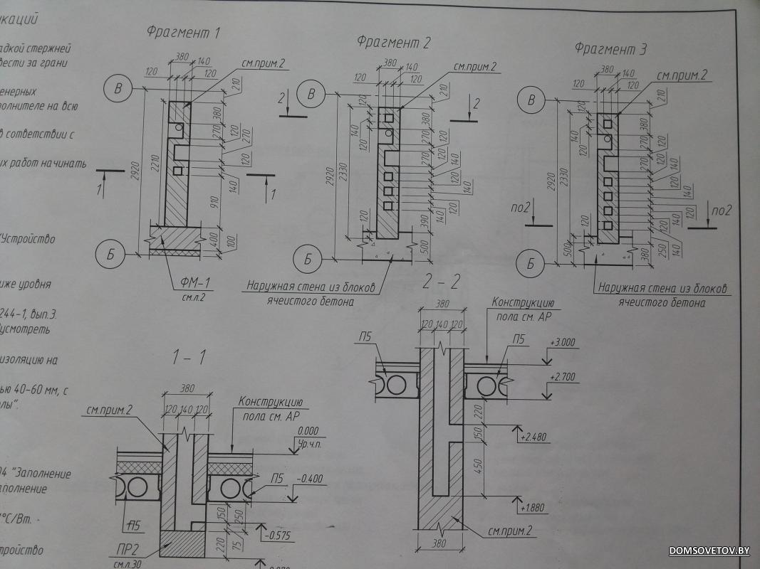

polyzadumchivy 29.03.2015 18:46
дошло у меня наконец до закладки вентканалов. Особо не парился до этого, ибо проект включая строительную часть у меня был. На днях открываю документацию и вижу следующий предложенный вариант:
http://www.domsovetov.by/imagehostin...81cebac89b.jpg
Может он, конечно, и хороший. Но что можно загильзовать в канал со сторонами 140 мм? А хочется керамики. в общем, надо что-то думать. Был вариант сделать кирпичом на ребро весь этот блок. Но знающие люди сказали что при такой высоте это дело может завалиться. Может сделать керамзитными вентблоками новолукомольскими, а под дымоход вырезать перемычку. Либо еще вариант - сделать одну стенку в полкирпича, на нее прикрепить воздуховоды, а для дымохода сделать из перегородочного газика или керамзита вентканал (если из десятки сделать получится внутрений канал 18 на 18, в него керамика влезет.

polyzadumchivy 29.03.2015 20:10
Vitaly, в 140 только самая тонкая 120 керамика влезет.. и то не уверен в этом точно. 140 уже не влезет точно
http://forum.stovemaster.ru/files/th...1_3829_492.jpg
итого под 140 мм надо 170 мм минимум шахта. а лучше с небольшим зазором
