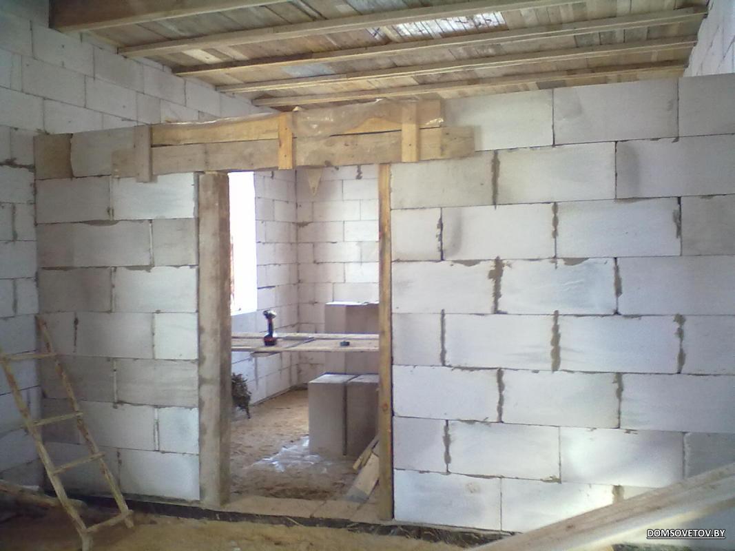

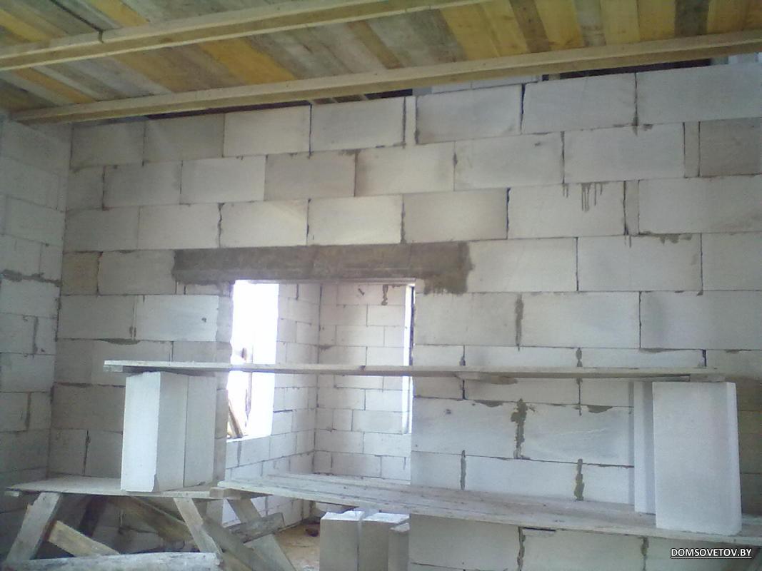

Мягкая зима 2014 позволяла без проблем вести стройку. Крыша тем более над головой. В феврале начали класть внутренние стены. Блоки 20х30х60, на клей, на ребро.
http://www.domsovetov.by/imagehostin...f0490d5eba.jpg
Предварительно в ноябре под них был залит мини-фундамент. Сваи на глубину 90 см. и поверх них армированный ростверк 20х20.
http://www.domsovetov.by/imagehostin...f0584633b7.jpg
Блоков было закуплено 7 м3. Опять Гродненский КСМ, без поддонов, очень удобно. Блоки после сороковки, легкие, как игрушечные, одно удовольствие с ними работать :)
Поскольку стены стоят на разных фундаментах, то с несущими они не связывались. Высота самой высокой перегородки - 5,8 м., она делит комнаты на первом и мансардном этаже. Она же является и опорой под затяжки стропил.
http://www.domsovetov.by/imagehostin...f08488711c.jpg

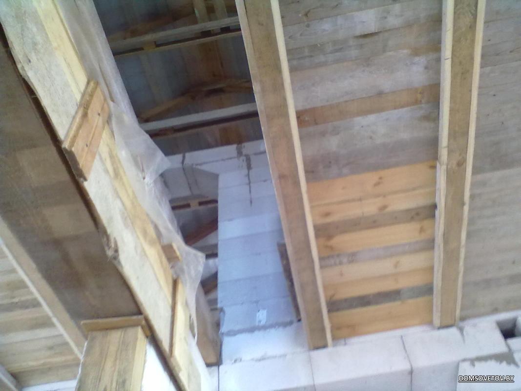

Отделка вентканала

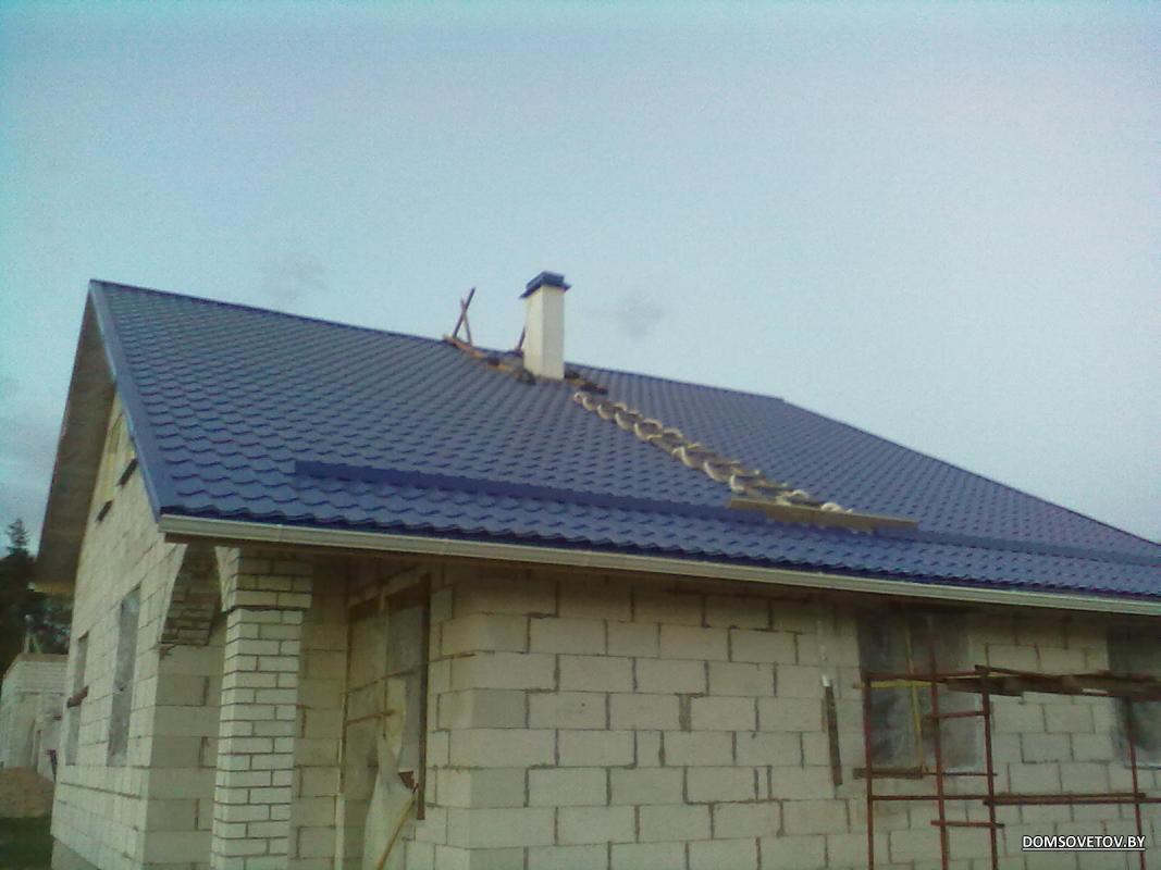

Окончательную отделку наружной части вентканала, как я уже писал, отложили до лучших времен. Как там у Цоя: "..я ждал это время и вот, это время пришло..."
Май 2014, установилась достаточно теплая, для вылазки на крышу погода. Небольшая подготовка - устройство "мягкой подошвы" лестницы и подмостей.

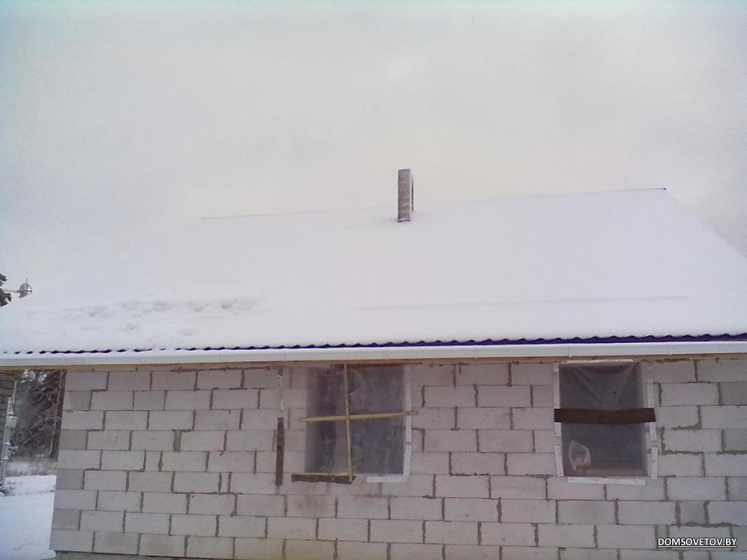

Напомню зимовала труба в следующем виде:
http://www.domsovetov.by/imagehostin...56da14c770.jpg
Полезли на крышу
http://www.domsovetov.by/imagehostin...56e512caae.jpg
Декоративная отделка состояла в креплении к телу трубы металлических профилей для гипсокартона, сайдинга для внутренних работ(да, я не ошибся именно для внутренних работ). Классический сайдинг как-то приелся. "Шапки", в цвет крыши и верхней планки примыкания.
http://www.domsovetov.by/imagehostin...5701ac1a7f.jpg
Два выходных дня работы.
Бюджет 50 $.
Резюме.
Никогда так не делайте. Окончательную отделку шахт правильно выполнять до укладки покрытия крыши. Потом, особенно при МЧ, это тот еще гемор.
И вопрос: надо ли было утеплять сие дело? Судя по форуму мнения разделяются, кто утепляет, кто то нет. Как правильно? Чем чревато?

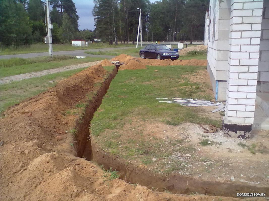

На выходных копали с отцом траншеи под вводной электрический кабель. В одном месте наткнулись на участок, на котором видимо разлили солярку - из земли идет не выносимая вонь, песок стал напоминать слабый бетон. Лопата не лезет, долбили ломом на глыбы и руками выкидывали. Протяженность этого учатка около двух метров.
http://www.domsovetov.by/imagehostin...3ff3690091.jpg
От лома на обоих руках слезли мозоли..:cn:
Глубина траншеи 70 см. Вводной кабель АВБбШВ 4х16 куплено 50 м.

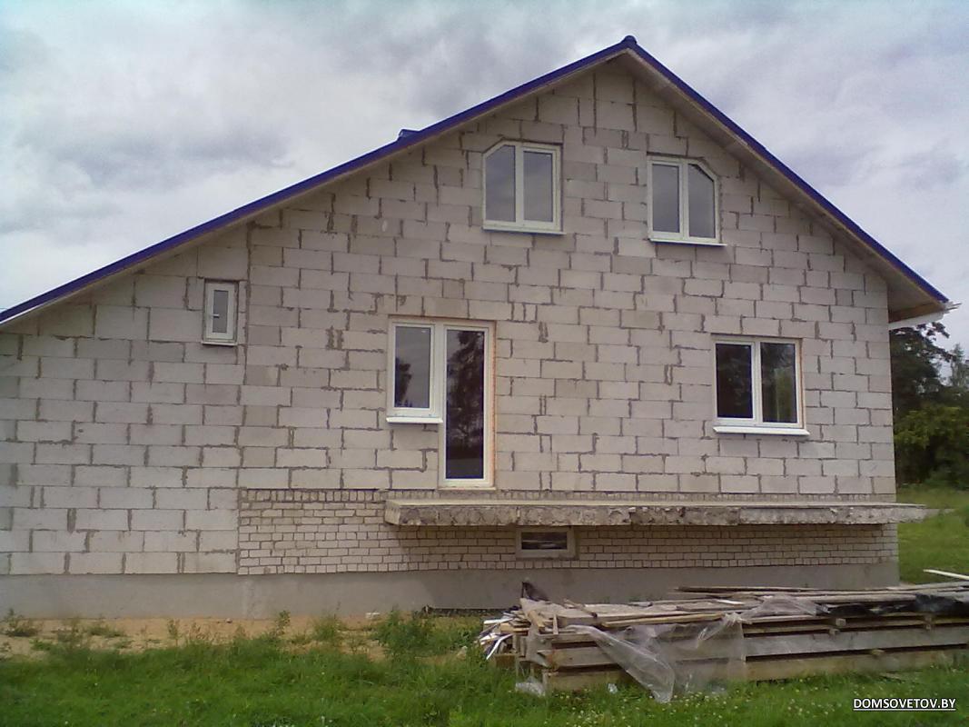

Попутно потиху ставим окошки.
http://www.domsovetov.by/imagehostin...4009edfd69.jpg
Профиль КВЕ, фурнитура ROTO.

С окошками окончили
http://www.domsovetov.by/imagehostin...63641172f2.jpg
Входная группа слегка затонирована. Изначально хотел такую тонировку на все окна, хорошо что не делал - тонировка здорово темнит внутри помещения. В тамбуре это не страшно.

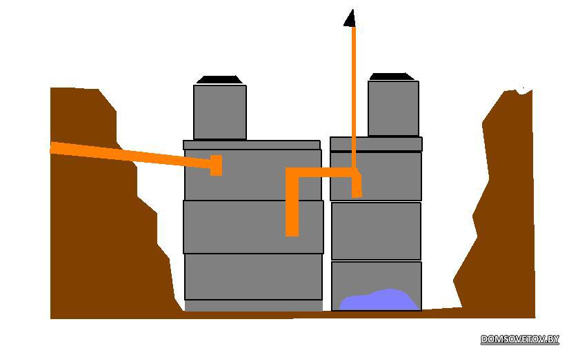

Септик

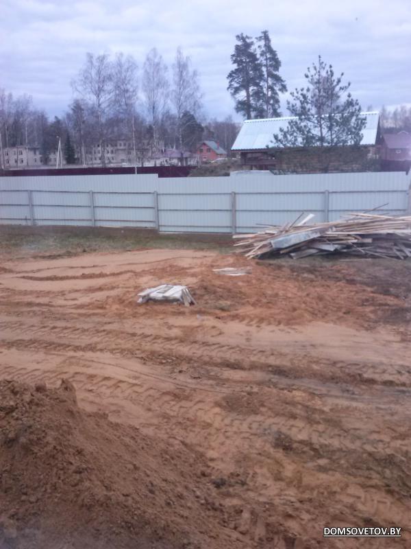

Вчера строили септик.
Схема септика из Интернета, архитектурный проект:
http://www.domsovetov.by/imagehostin...bc1f590d1.jpeg

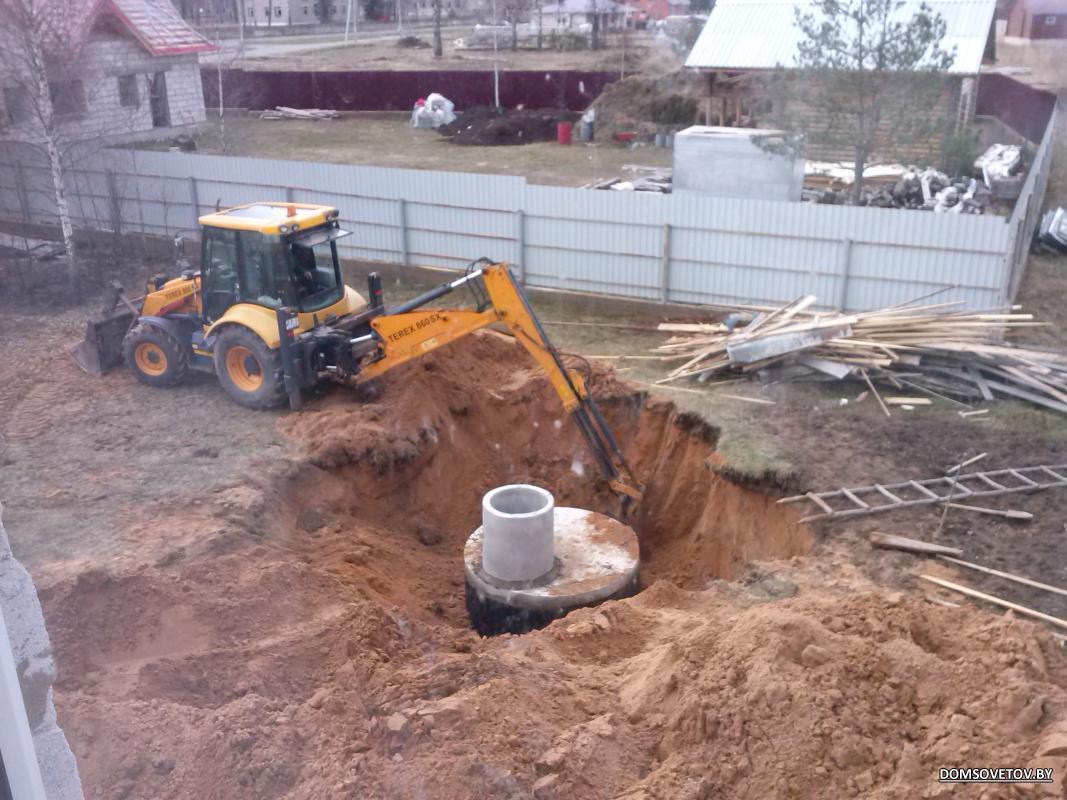

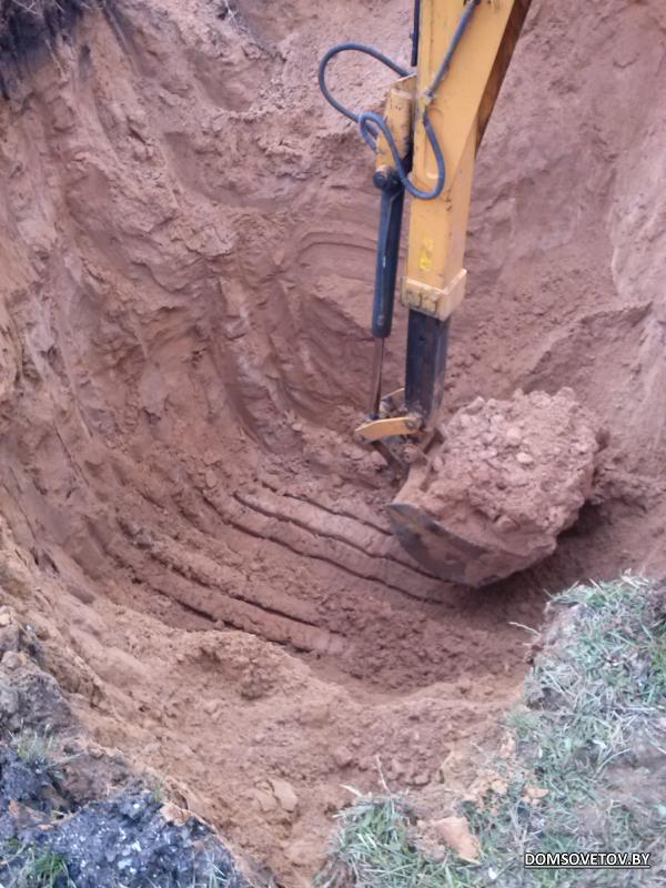

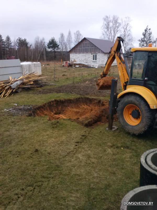

Как всегда задумываешь одно, на деле получается совсем другое.
Задумывалось все сделать в несколько этапов - выкопать яму глубиной 4 метра, вызвать кран, опустить кольца,гидроизолировать их снаружи и закопать. Все это с разбежкой 3 - 4 дня.
Итак 9 утра - начали неспешно копать. Тракторист сказал, что cможем обойтись без крана, он сам кольца трактором опустит. Тем лучше... :)

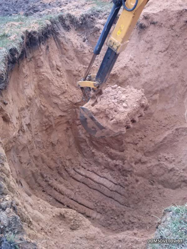

Грунты, напомню могильный песок. Предполагаемый уровень грунтовых вод -
..уй его знает, судя по всему глубоко.
http://www.domsovetov.by/imagehostin...3be6f7dbc4.jpg
На глубине около трех метров песок начал заметно мокреть. На проектных 4 метрах,
начали образовываться небольшие лужицы.
http://www.domsovetov.by/imagehostin...3bff43ae31.jpg
http://www.domsovetov.by/imagehostin...3bf226b2f5.jpg
Проектная глубина есть, цепляем двухметровое днище, подвозим его к яме, смотрим в яму и... понимаем, что стенки её рухнули. Фигня, отцепляем днище, копаем дальше. (Послендяя последовательность действий повторялось раза три).
Ловим момент, опускаем днище, цепляем двухметровое кольцо, рвем трос...
Вяжем трос, лезем вручную откапывать засыпаное днище, ложим раствор по краю днища, опускаем кольцо, понимаем что днище, больше чем кольцо, раствор лежит не там..
Вобщем нескончаемый поток адреналина :)
http://www.domsovetov.by/imagehostin...3c18de4fe0.jpg
По итогу выглядит все так:
http://www.domsovetov.by/imagehostin...3c1ca5e5dc.jpg
Спустя сутки в большом кольце (которое с днищем) около 20 см воды, в малом 50.. Вода в малом меня мало волнует,туда ведь еще щебень будет насыпаться, а вот что с большим делать? Забить?
Или выкачивать воду и конопатить гидроизолировать (пенетроном каким или жидким стеклом)?
wilson 19.04.2015 19:14
Конечно было лучше это сделать снаружи - гидроизолировать хотя бы швы.
Славка 19.04.2015 19:28
Забить на воду. имхо.
На схеме, на соединении двух отсеков не углы, а тройники надо ставить. А на подаче не нужен тройник. Да и выводить трубу на улицу нет смысла. В люке щели и отверстие бывает.
Икс 19.04.2015 19:49
wilson, согласен, снаружи легче и лучше, только вот удовольствие сидеть в 4 метровой яме,стенки которой в любой момент могут рухнуть, не большое.
Славка, за замечания спасибо. тройник на подаче ставить не буду. я их смысл и на переливе не очень понимаю..
Икс 23.04.2015 20:59
смотрел сегодня в колодцы.. воды по одному кольцу, т.е. 90 см..
фиг его знает че делать. начинаю думать о всяких пенетронах-пенетратах, будет толк? или жидким стеклом обойтись?
Геракл 18.05.2015 23:20
жди лета. если не вода сайдет- закапывай
на песке вода - то озеро у тебя под домам - рыбу разводить толька
Икс 19.05.2015 10:02
до озера метров 300..
