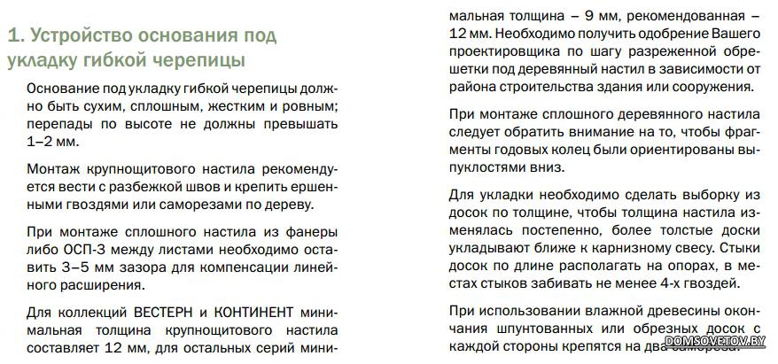

Почитал инструкцию монтажа Шинглас. там пишется про то что для разных серий отличается минимальная толщина OSB плиты - для каких то серий это 9 мм, для каких то 12, далее в зависимости от угла ската ( у меня 37 градусов), и с учётом рисунка кровли, рекомендуется или полная или частичная укладка ковра. Но если для укладки ковра под потенциально опансные зоны как то понятна, то чем можно обосновать рекомендацию укладки ковра для всей поверхности даже если скат крыш достаточно крутой?
jsv 22.02.2016 21:28
Сообщение от Урри (Сообщение 253203)
В осб 9мм толщиной практически не держится гвоздь и бить под низ нужно обрешетку с шагом не более 100мм, иначе риск появления волны на готовой кровле. На двухслойной черепице это незаметно.
Урри 22.02.2016 22:12
Сообщение от jsv (Сообщение 253207)

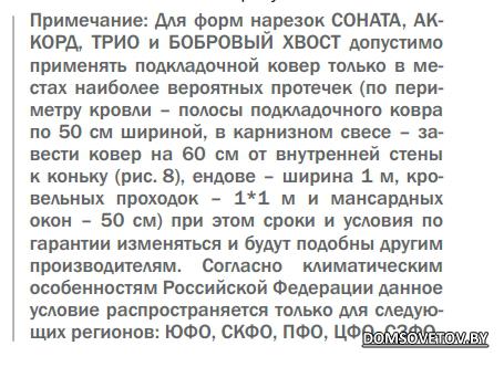

http://www.domsovetov.by/imagehostin...b5d8b1772e.jpg
Вот скриншот из инструкции Шинглас, стр. 10, 11http://www.domsovetov.by/imagehostin...b5e353c5b0.jpg
Вот пишется что не на всей поверхности может применяться, и СЗФО - это по идее и наши клматические условия
