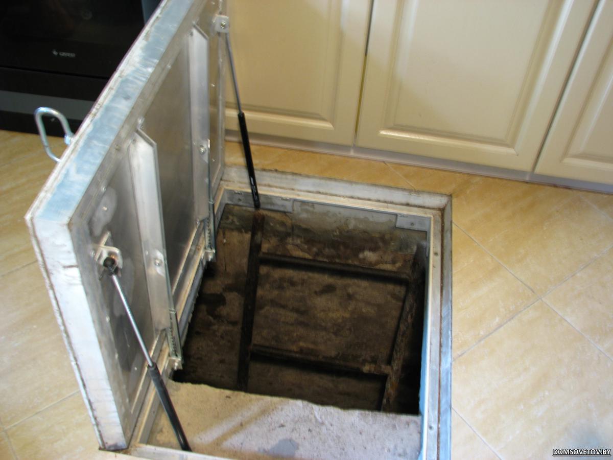

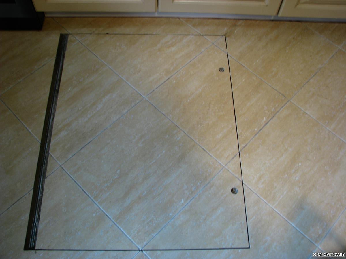

И плюс - какой можно сделать там люк? Пока в голову приходит только самодельный складной из двух перпендикулярных досок. Может у кого что получше есть?
Мы купили алюминиевый люк под плитку. Размер, если не ошибаюсь, 80 Х 80. Только наш плиточник первый раз с таким работал, установил его неправильно, под стяжку, а надо его ставить вровень практически с плиткой, тогда очень красиво получается и нет такой щели. Стоил он конечно не 3 копейки, но на мой взгляд эстетичнее и удобнее, чем дощатый.
Шуша 25.09.2015 13:40
Соврала, 60 Х 80. Вот такой:

Oksik 25.09.2015 13:46
у нас похожий люк, но открывается как-то по-другому... нет такой большой щели в месте, где петли
Шуша 25.09.2015 13:52
@Oksik, эта щель получилась от неправильной установки, но обнаружилось это слишком поздно. Теперь я убираю и плююсь каждый раз. Но муж не решился заставить плиточника все ломать, когда еще это было реально.
AlLucky 25.09.2015 20:43
@Шуша, у меня была идея сделать люк в форме буквы "Г", чтобы залазить с нижней площадки. Кажется, так удобнее будет, но ни у кого таких решений не видел.
Scorpy 26.09.2015 14:22
@Шуша, алюминевыми рейками не хотите закрыть щели?
Шуша 28.09.2015 15:11
Scorpy, нет. Просто хочу дать мужу швабру в руки:). В погреб спускаюсь регулярно, как правило 1-2 раза в неделю. Слабо представляю себе, как вынимать что-либо из этой щели.
Scorpy 28.09.2015 21:52
@Шуша, http://pro-click.ru/files/Porogi/T-p...a_laminata.jpg
Oksik 28.09.2015 22:27
я так понимаю, что в Шушином варианте с такой рейкой не будет открываться люк...???
Scorpy 29.09.2015 09:22
будет:-)
HELEN123 29.09.2015 10:28
При таком алюминиевом т-образном порожке люк будет открываться только вверх.Вниз не получится так как порожек обычно заходит на две полочки стыкуемых материалов. Еще как он крепится должен? Видела что есть специальные крепежи как на фото..http://tiu.ru/p44962054-ps-09.html Еще вроде как крепят такие порожки на жидкие гвозди.
Шуша 29.09.2015 11:00
@HELEN123, что-то не так в Ваших рассуждениях. Только вниз люк сможет открываться, а чтобы открыть вверх эту планку надо будет вытаскивать. Негодный вариант.
