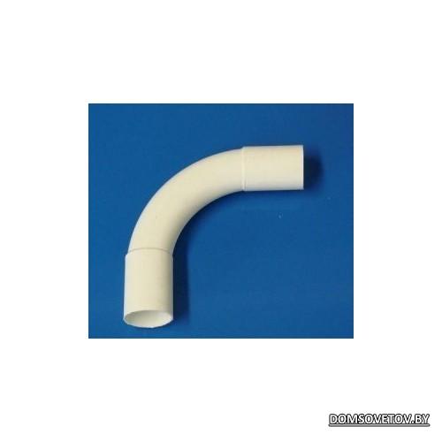

... когда столбы забора ставишь, надо как-то сразу электричество к ним подводить? или приедут специально обученные люди и все сделают потом, когда уже столб будет закончен? (столб кирпичный снаружи)
Я никакие провода не прокладывал, но установил гладкие электроинсталяционные трубы с плавными поворотами. Провода в них можно затянуть позже, при установке.
http://www.domsovetov.by/imagehostin...f12f8a2174.jpg
Думаю, обычная водопроводная труба (ПНД), будет подешевле :)
Valery_SY 13.07.2013 01:09
Сообщение от Sir Alex (Сообщение 150192)
Внутрь столба можно засунуть обрезки обычных металлопластиковых труб, придав им нужную форму (выполнить повороты).
mutny 13.07.2013 01:27
ПНД - труба вам в помощь. вариантов как подготовить столбы к последующему протягиванию проводки много, но лучше сразу заложить проводку, потому как в последствии часто оказывается, что либо труба перегнулась и протягивание невозможно, либо раствор просочился через стыки и закупорил, либо вовсе лопнула или деформировалась под давлением.
