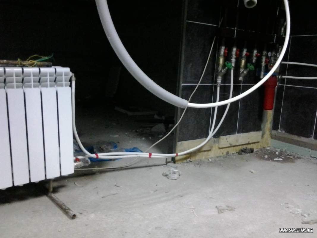

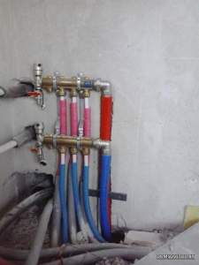

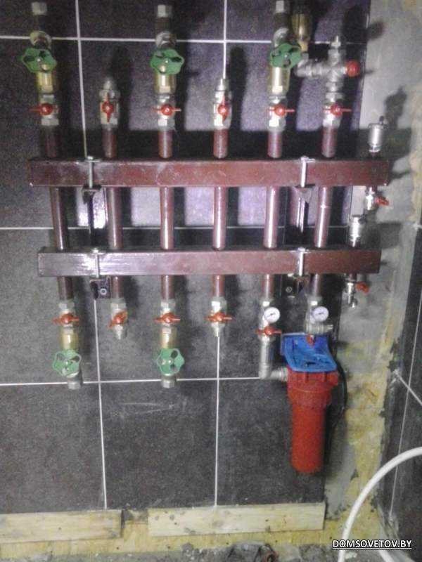

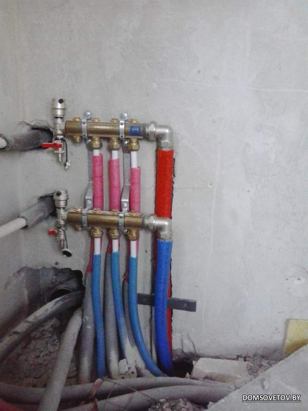

Наконец-то собрал коллектор полностью, точнее установил все необходимые краны и смонтировал на стену. Для надёжного крепежа приварил ушки, через них болты закручены в кронштейны. Гайки к ним были приварены заранее ;)
Крепления к стене прикручивал через вставочку подложки. Такие же вставочки между коллектором и крепежом. По идее лишняя "виброизоляция" :)))

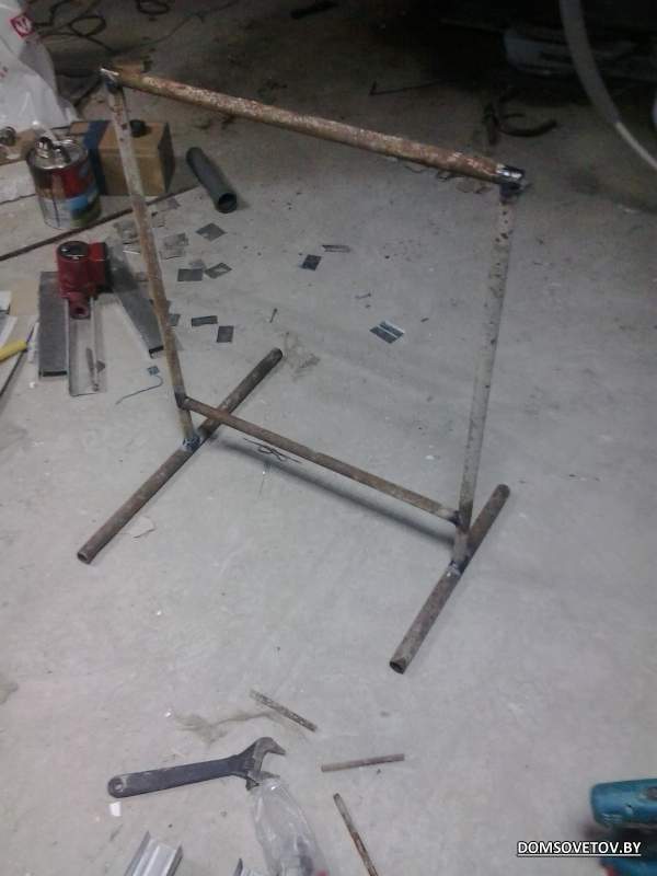

Из обрезков старых труб сварил стендик. Для чего он? Наверное завтра покажу :)

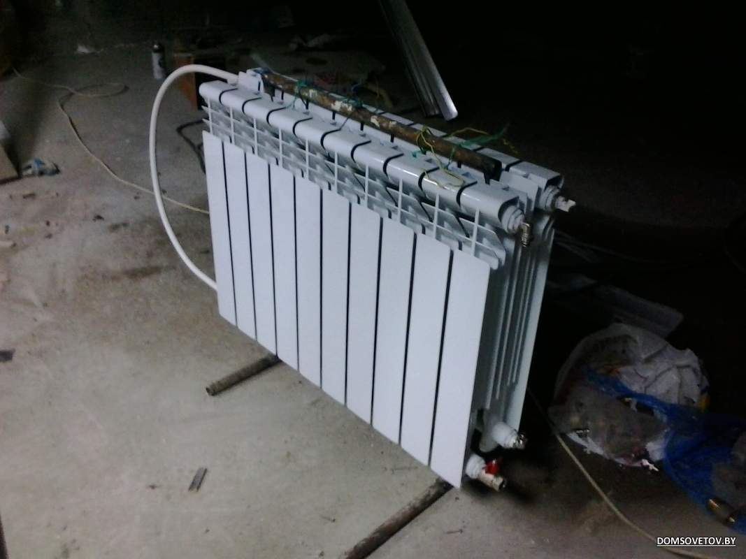

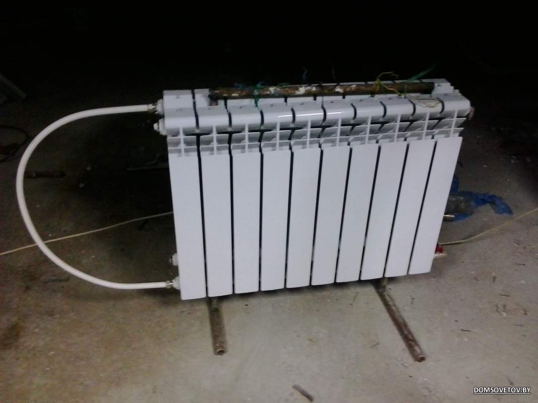

Так как делаю всё не "как у людей" по порядку, а кусками, то приходится долго ковыряться и мастерить времянки. То радиатор на стену повесил... надо плитку положить - снимай... Отодвинул его, перевесив на стул :) Мучался лазя между труб.. А сейчас надо обвязывать котёл и коллектор, а из-а всех временных труб не подлезть. А отапливать помещение надо, поэтому и была сварена эта подставочка для... радиаторов :)
http://www.domsovetov.by/imagehostin...1a57bab317.jpg http://www.domsovetov.by/imagehostin...1a58a23ab6.jpg http://www.domsovetov.by/imagehostin...1a510d44b1.jpg
Вот такой вот "конвектор" на 3 килловата :)) Почти мобильный :) Главное что уже не мешает и даже если плитку на пол класть, то можно двигать.

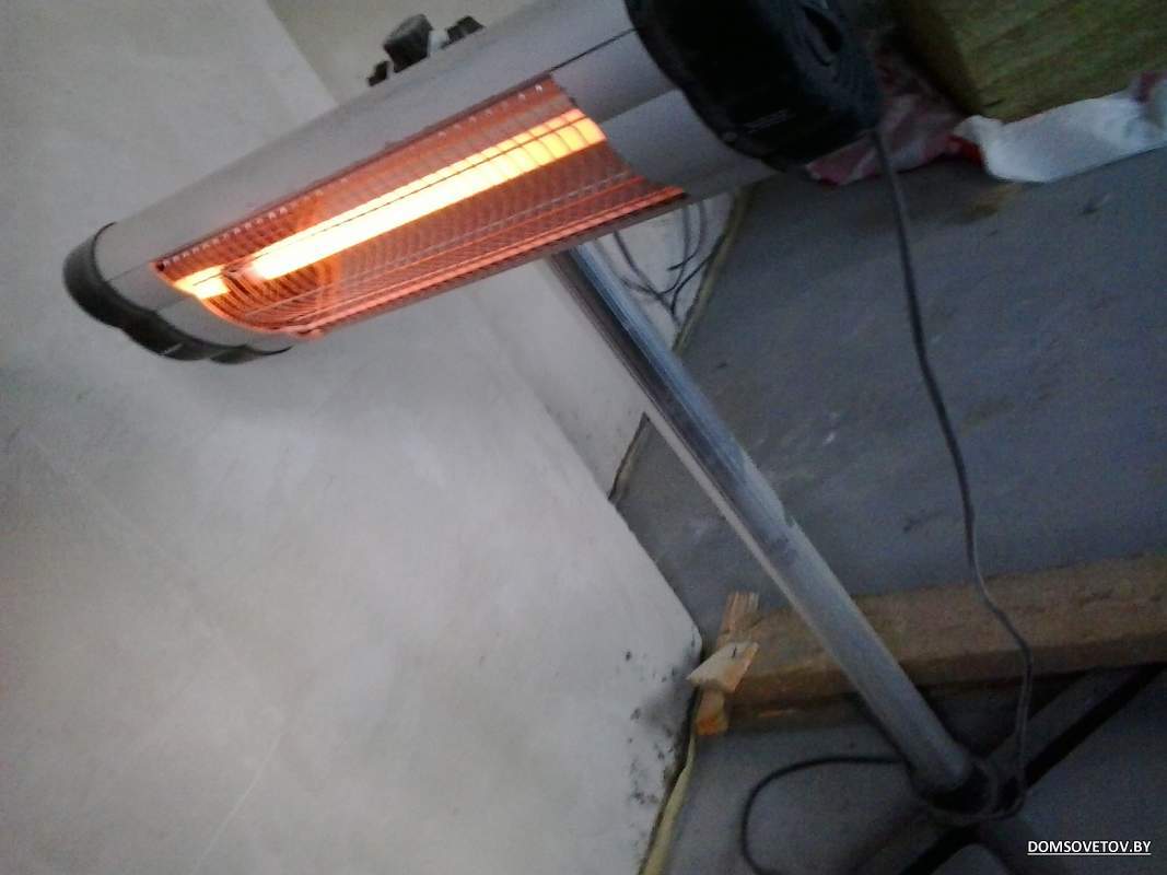

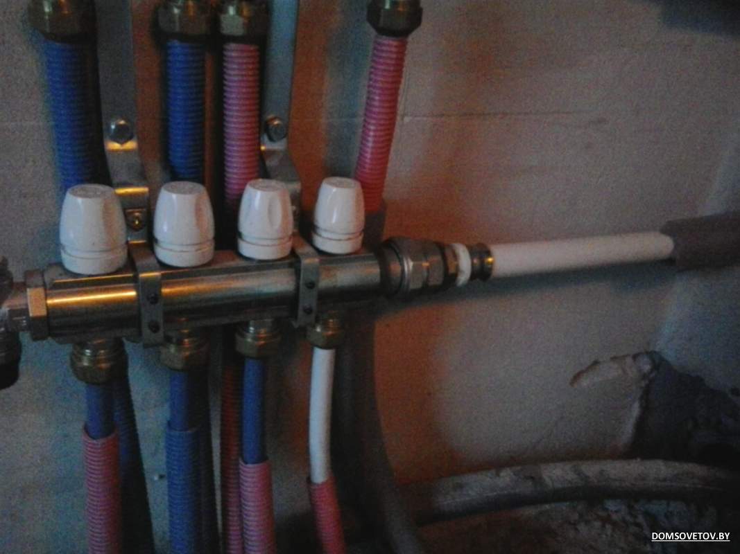

Ну а тем временем подсоединяю коллектор тёплого пола. +3-5 как то холодновато, поэтому трубы прогреваем до "нормальной технологической температуры". Сделать это можно только локально, не грея весь дом. С помощью инфракрасного обогревателя
http://www.domsovetov.by/imagehostin...1a546d35ef.jpg http://www.domsovetov.by/imagehostin...1a556763a3.jpg http://www.domsovetov.by/imagehostin...1a56f0432a.jpg
Всё запрессовал, аж жарко стало :))

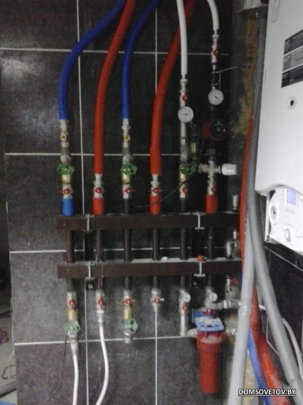

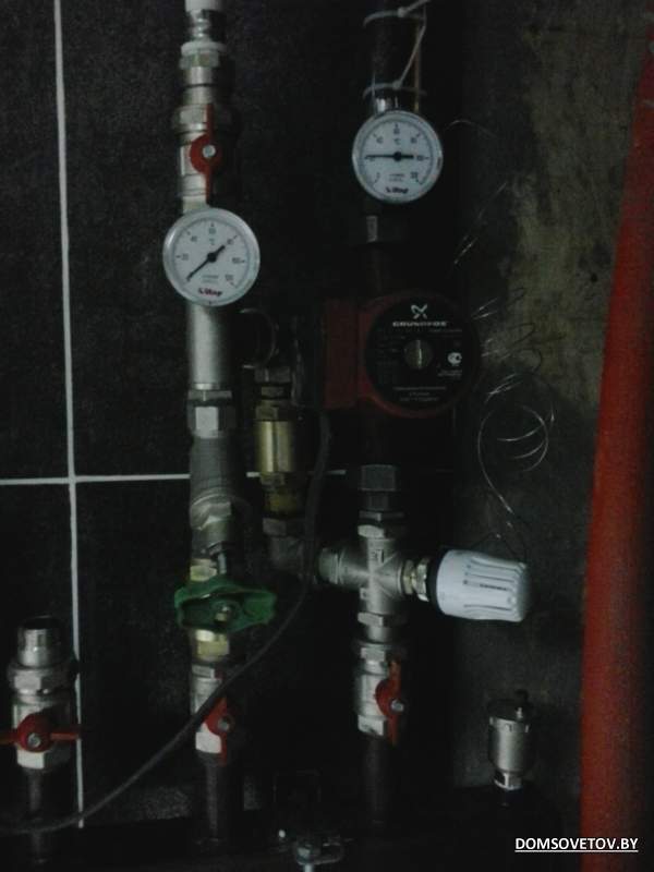

Собираю смесительный узел и запускаю тёплые полы. Включаем насос... Термостат на минимуме, температура обратки впечатляет...
http://www.domsovetov.by/imagehostin...97dddee489.jpg

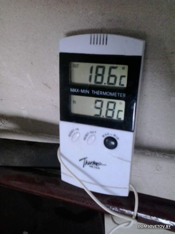

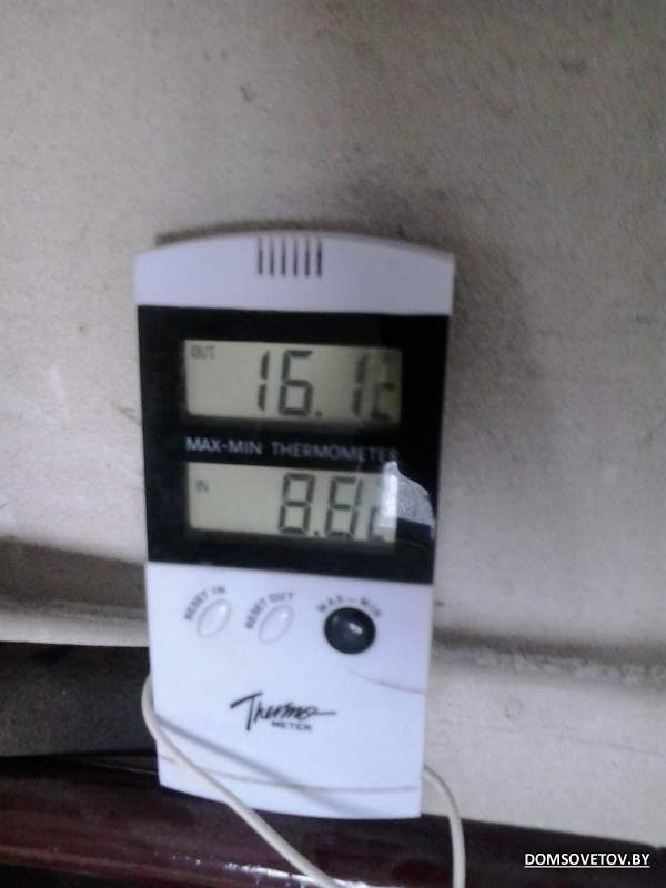

Через пару дней постепенного поднятия температуры подачи термометр на кухне начинает радовать :) Верх - температура пола, низ температура воздуха

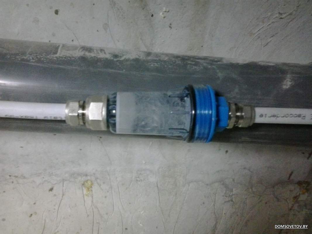

На форуме как-то обсуждали подготовку воды для заполнения системы отопления. У меня стоит полифосфатный фильтр для стиральных машин.
http://www.domsovetov.by/imagehostin...97dec698ac.jpg

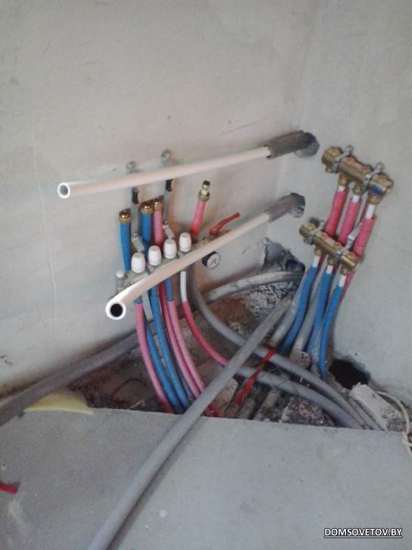

И подключаю радиаторные стояки к основному коллектору. Трубы были заложены пучком через небольшое отверстие в плите перекрытия... поэтому помучался их гнуть и подключать... И всё из-за того, что на момент их прокладки ничего не было.. ни коллектора, ни стены :(
От использования кучи уголков отказался принципиально и как следствие не совсем опрятный вид идущих труб... вот такая вот ложечка дёгтя. :(
http://www.domsovetov.by/imagehostin...97e10eb647.jpg

Славка, а датчик смесительного узла будешь флексом изолировать? Или не принципиально?
