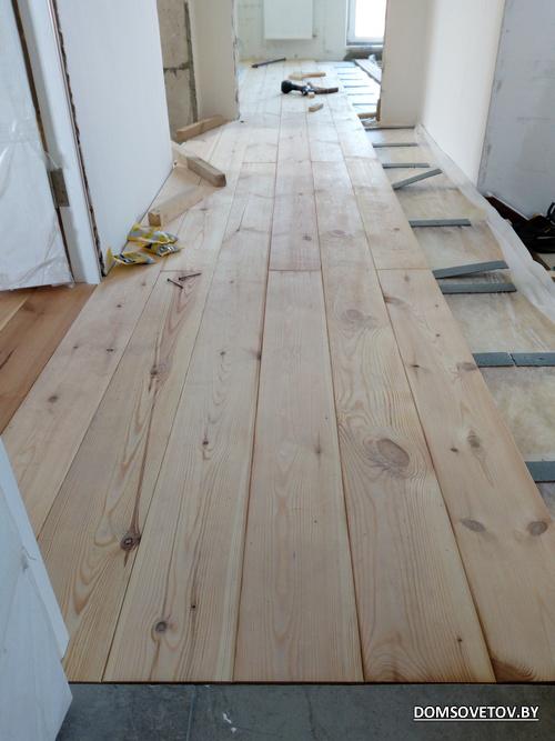

может и можно так делать но я бы себе так не делал. такое соединение будет со временем скрипеть.
magari 15.05.2017 20:18
Сообщение от Vadik (Сообщение 290090)
скрип - это ещё пол беды, хуже, если доска начнёт гулять по сезону, а шип-паз выкрашиваться.
И ещё: на картинке вата и сразу чистовая доска. Пыль от ваты точно будет в помещении. Эта сволочь просачивается везде.
По шип-пазу - я б на лаги таки положила что-то сплошняком. Ну ОСБ или что там современное сейчас хвалят. А сверху уже чистовую доску.

Если по лагам настелить фанеру. Есть не пристроенная фанера 8мм. Так вот если ее положить в два слоя с перехлестом как потом настилать (крепить) паркетную (массивную) доску? просто саморезами или надо клеить?
Т.е. пирог получится всего фанеры 18мм + 21мм паркетная доска.
@magari, кстати в детской где уже положил пол, под доску стелил спанбонд спецом от эмиссии волокна утеплителя.

доску по фанере себе клеил паркетным клеем, получается достаточно жесткая конструкция. по лагам я стелил доску 25 необрезную (была) на доски фанеру тоже клеил 2 слоя 12 +10. фанера 8мм мне кажется тонкая.
VAR 15.05.2017 22:06
8мм конечно тонкая. я говорю о двух слоях 8+8 всего 16мм.
прикинул по остальным комнатам при укладке по лагам много отходов получается. плохо. вот и подумал а не постелить ли на лаги фанеру и тогда доску укладывай как хочешь...
Vadik 15.05.2017 22:12
8+8=16 +клей, фанеру тоже надо стыковать по лагам. сколько между лагами?

а не дорого ли стелить такие пироги.
может имеет смысл лаги ровнять и 35 половую?
VAR 15.05.2017 23:52
конечно дорого просто доска паркетная уже давно куплена. сейчас купил бы обычную половую доску и не лахматил бы бабушку...

что касается доски половой..она всё же мягче любого всего. поттому при укладывается в последнюю очередь.
ибо неприятно на неё ронять молоток и потом огорчаться вмятинам

Есть средство для обработки доски чтобы не выделялась смола? как с этим борются?
