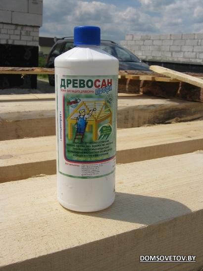

Alex77 22.10.2014 17:24
sl2man, у меня был вот такой, правда литровый...
http://www.domsovetov.by/imagehostin...7b0110a94f.jpg
sl2man 22.10.2014 17:37
Alex77, да, везде где читал древосан в белых канистрах был, что 1, что 5л. Но не в цвете канистры дело. Мне видимо повезло, что на одной из канистр оригинальная наклейка осталась от Lignofix, видимо не успели переклеить )
