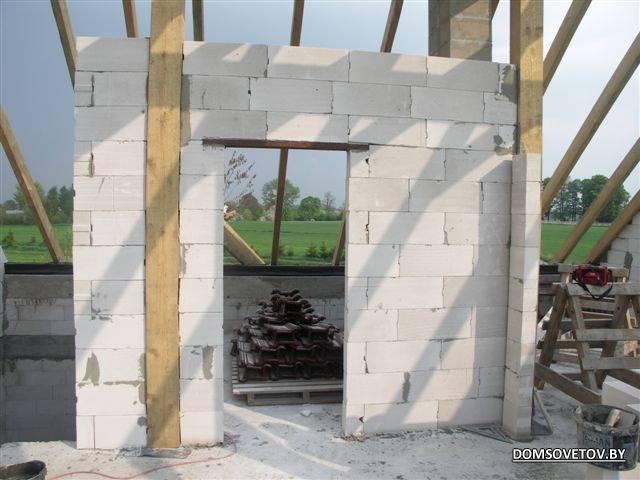

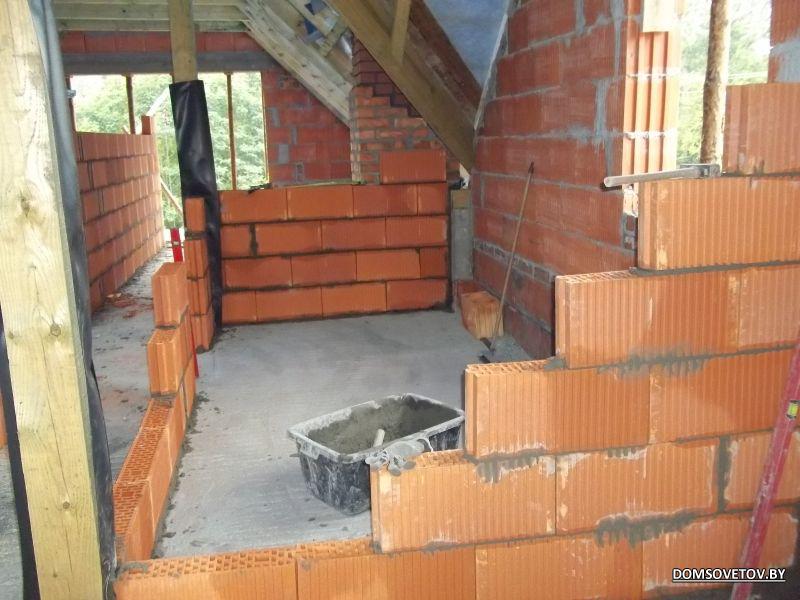

У меня по проекту, один из столбов подпирающих кровлю, должен оказаться в толще стены (перегородки в полкирпича)
Вопрос:
1. нужно ли изолировать столб от кладки гидроизоляцией(рулонной) или мастикой покрывать?
2. как правильно перевязывать кладку и столб?
3. Как потом штукатурить, опять изолировать дерево, спасет ли сетка в штукатурке от появления трещины на границе кирпич\дерево?
Вот нашел в нете два вариант, с изоляцией и без, как быть?
http://www.domsovetov.by/imagehostin...29138b3d10.jpghttp://www.domsovetov.by/imagehostin...2915759938.jpg
voffka 23.07.2016 09:09
@Lama,
1. Изоляция в данном случает только от увлажнения от кладочного раствора, по-моему, большого смысла нет. Как намокнет, так и высохнет. Только помажьте антисептиком и грунтовкой предварительно. Между деревяхой и кладкой имеет смысл разве что проложить пенополиэтилен 2..3 мм, но не для гидроизоляции, а для компенсации сезонного расширения дерева.
2. Для перевязки забивайте в деревяху гвозди 100-150 мм, запуская конец в 50-80 мм в шов кладки.
3. Второй-третий раз погрунтуйте, набейте сетку 5х5..20х20 или просечно-вытяжную для штукатурки с напуском на кирпич 100..150 мм и штукатурьте всю стену целиком. Потом под шпатлевку в месте этих стоек еще стеклосетку вмажьте. Если и появятся мини-трещинки из-за гуляния деревяшки, то буду заметны только, если будете красить стены.
ПС: Деревяшку закупоривать со всех сторон нельзя, должен быть выход влаги.
