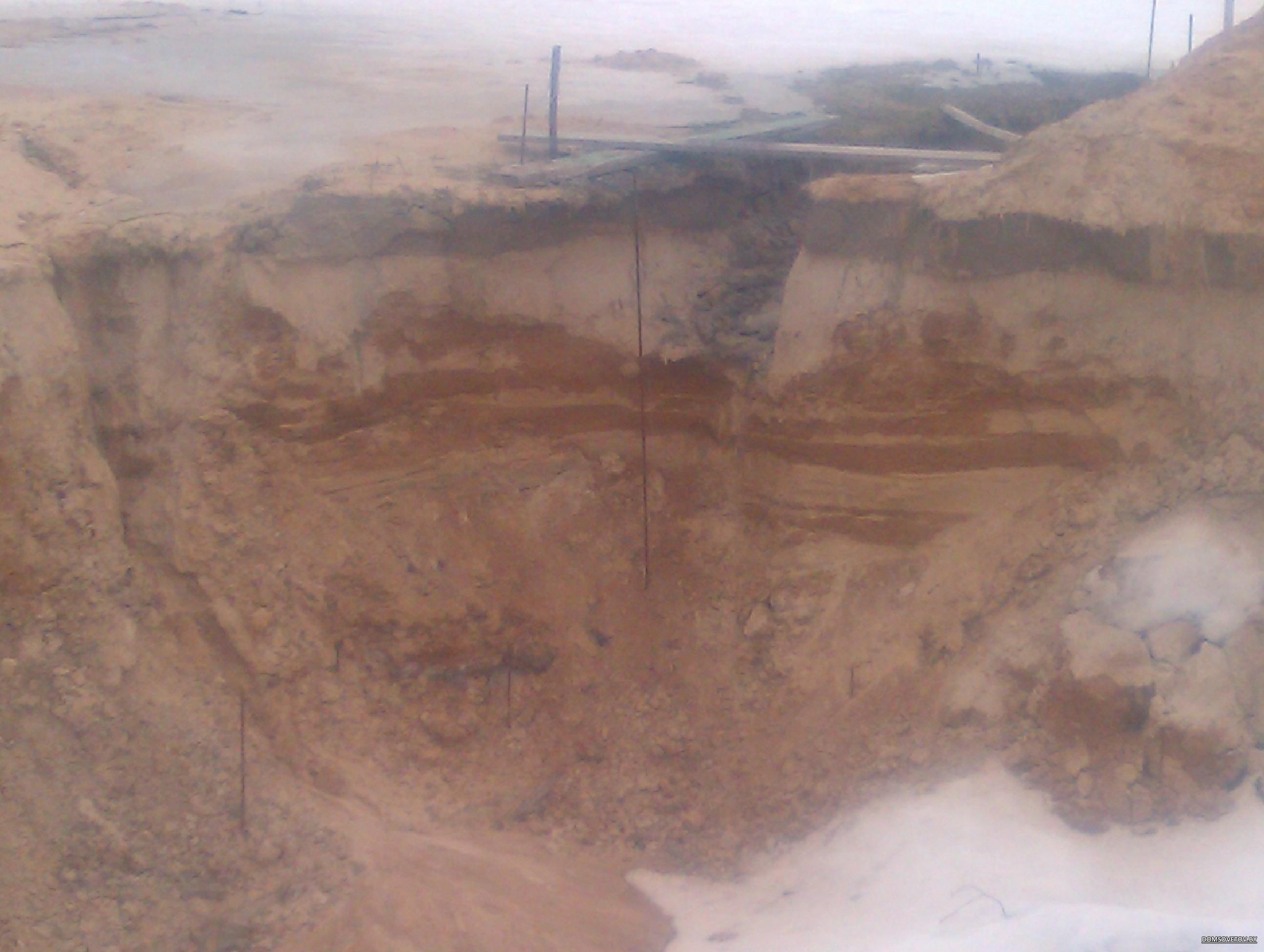

Собираюсь строить одноэтажный дом.Стены толщиной 300мм+100 минвата. Глубина промерзания 1,2-1,3м (Гомель).Грунт вроде бы суглинок (см. фото).Думаю сейчас какой фундамент выбрать - либо ленточный монолитный, либо свайно-ростверковый.
1.Ленточный: вырыть траншею глубиной 1,3м и шириной 0,3м, в неё 0,8м подсыпки песком с послойным трамбованием. Далее сделать арматурный каракс из арматуры 12-ки (продольная, два стержня вверху и два внизу) и 8-ки (поперечная, хомуты шагом 300мм). Бетонирую всё это дело т.е. в земле 0,5м бетона и 0,5м над землёй.
2.Свайно-ростверковый. Бурю (ямобуром от ВЛ) сваи на глубину 1,3м и диаметром 0,35м, ну и далее армирую ростверк как и ленту.
Подскажите-как правильнее-надежнее будет?http://www.domsovetov.by/imagehostin...db48bc8870.jpg

П.С.а зачем в п.1 вырыть 1,3м, а потом 0,8м засыпать песком?Чтобы заменить на непучинистый? Материковый грунт плотнее насыпного как ни трамбуй, Павел не один раз описывал. И если кругом глина/суглинок, то у вас в эту траншею будет идти вся вода..
Сергей84 12.03.2013 14:13
Стэлс, да думаю на непучинистый заменить.То, что суглинок сам на глаз определил.
Знакомый ГИП сказал, что лучше ленту делать на глубину промерзания. Если грунты стремные, то менять пучинистый на непучинистый. А вообще, говорит, если песок, то можно на 0,5м в землю независимо от промерзания.
Может, кто по-болей грунтов видел, сможет сказать, что за грунт по фотке?

Pavel_GGS, подскажите, какова минимальная глубина заложения армированного монолитного фундамента, если до грунтовых вод 12 метров, грунт - суглинок? Спасибо!
при определенных обстоятельствах ( не ваш случай) глубина заложения ваще не зависит от промерзания.
В вашем случае делайте стандарт 1,2м. это +- т.к в зависимости от области и типа грунта скачет +- 10см.
остчитывайте глубину от уровня новой планировки. т.е если подсыпать будете 40см то и выдергивайте на 40см. ну только если конечно планировку за сезон сделаете. ну и само собой чтоб подошва прошла плодородку и +300мм
Сергей84 22.03.2013 16:44
Спасибо, что откликнулись!А не мой случай из-за суглинков?Я думал что при низком УГВ можно до глубины промерзания не доходить.
