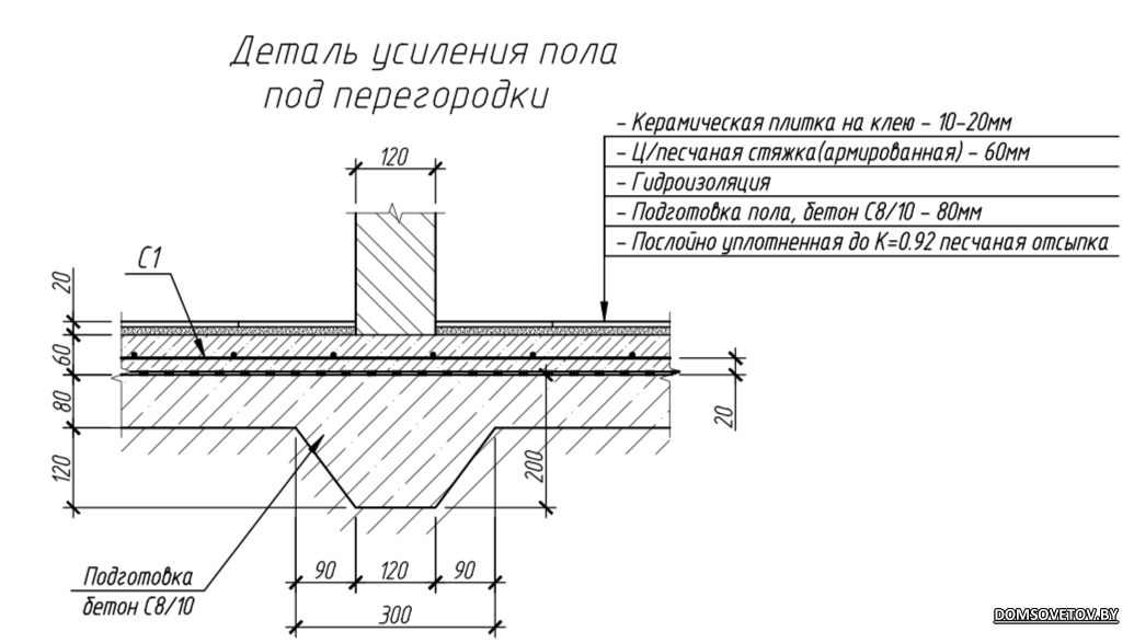

@geoden, мне конструктор объяснял так, если нормальная стяжка бетонная, армированная, то не надо.
Я сглупил, и сделал полусухую с армированием сеткой, поэтому делаю мелкозаглубленные ленты армированные.
mikola 10.05.2017 16:49
У меня в польском проекте перегородки ставились на черновую неармированную стяжку 10см по механически уплотненному песку. Я так и сделал, только перебздел и кинул вдоль стен в нижней части стяжки сетку сварную 5-ку с ячейкой 10х10.
А я добавлял по 2 прутка арматуры.

Сообщение от geoden (Сообщение 289747)
Еще до стяжки не добрался, а то мне некоторые говорят мол надо по любому фундамент, а другие и так будут стоять стены не куда ни денутся.
Нее, просто на грунт не ставьте, это точно сядет.
geoden 11.05.2017 11:19
Сообщение от Lama (Сообщение 289819)
Не на грунт то само собой не буду:ab: Наверное закину сетки под стяжку (где перегородки будут).
Kiz 11.05.2017 12:27

Scorpy 12.05.2017 08:26
Сообщение от geoden (Сообщение 289839)
надо с ребром как у @Kiz, только в ребре два прутка кинуть( шоб спать спокойнее)
mikola 12.05.2017 11:56
Я что там волноваться то, нагрузки то по сути вообще никакой нет. Для примера, стена высотой 3м, шириной 12см, длиной 3 метра. Плотность кирпича 1600 кг/м3. Вес стенки 3*0,12*3*1600=1728кг. площадь опоры 12*3000=36000см2. Нагрузка на основание 1728/36000=0,048кг/см2. Если принять несущую способность грунта за 1кг/см2, то имеем 20 кратный запас. В то же время нагрузка от меня весом 100кг с 29м размером ноги 100кг/(29см*10см*2шт.) = 0,172 кг/см2 - в 3,5 раза выше чем нагрузка от такой стенки.

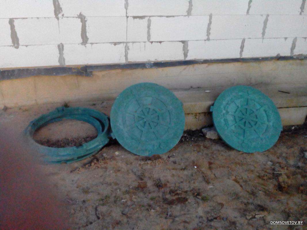

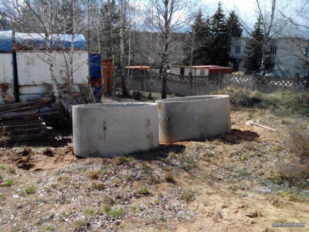

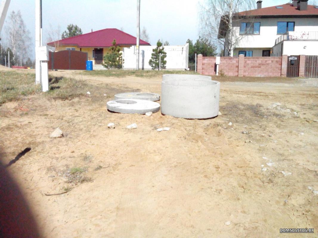

geoden 17.05.2017 10:07
Обновим дневник стройки:hb: Стройка движется, но неспешно. На выходных только есть время.
Заказал наконец для канализации кольца, крышки и люки.
Одни кольца закатили за дом и поставили в заранее подготовленное место, а вторые кольца с крышками оставили вначале дома.
Крышки люков взял с нагрузкой 1,5 т, смысла нет брать на больший вес.
http://www.domsovetov.by/imagehostin...bf6854d678.jpghttp://www.domsovetov.by/imagehostin...bf686a597b.jpghttp://www.domsovetov.by/imagehostin...bf6bd1234f.jpg
